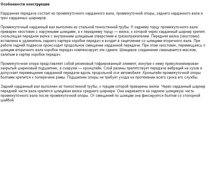

андрей82 0 Опубликовано 30 июня, 2011 там не болт а ГАЙКА, которая ограничивает скольжение на шлицевой и за одно держит сальник(набивку) если ты такой умный объясни тогда назначение шлицевойвопервых там болт , а про остальное какие шлицы подвижны читаем на скриншоте Поделиться сообщением Ссылка на сообщение Поделиться на другие сайты
