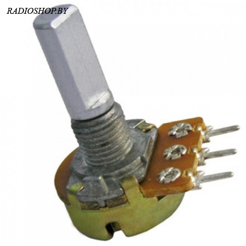

Bandist 1 Опубликовано 8 августа, 2016 и этого мало,дык может и комп. показания занижает? Вы хотите сказать что зарядка слабая? Ок. Поменяю таблетку.Теперь по теме. Купил вот такой резистор 1кОм там три контакта. Я правильно понял - черный провод датчика разрезаю и припаиваюсь к среднему и левому контакту резистора? Правый контакт остается свободным? Поделиться сообщением Ссылка на сообщение Поделиться на другие сайты
колобок 7 168 Опубликовано 8 августа, 2016 Я правильно понял - черный провод датчика разрезаю и припаиваюсь к среднему и левому контакту резистора? Правый контакт остается свободным?крайний и средний вместе,к ним один конец,к другому крайнему другой конец 1 Поделиться сообщением Ссылка на сообщение Поделиться на другие сайты
Bandist 1 Опубликовано 8 августа, 2016 крайний и средний вместе,к ним один конец,к другому крайнему другой конец Спасибо! На днях поставлю, отпишусь о результате. Поделиться сообщением Ссылка на сообщение Поделиться на другие сайты
колобок 7 168 Опубликовано 8 августа, 2016 Спасибо! На днях поставлю, отпишусь о результате.из датчика провод выходит назад или в бок? Поделиться сообщением Ссылка на сообщение Поделиться на другие сайты
Bandist 1 Опубликовано 8 августа, 2016 из датчика провод выходит назад или в бок? Ой не помню. Дома уже. Помоему в бок. Там предыдущий хозяин эти провода герметиком зафигачил от души так. 1 Поделиться сообщением Ссылка на сообщение Поделиться на другие сайты
колобок 7 168 Опубликовано 8 августа, 2016 Ой не помню. вспоминай,назад - это старого образца,для него сопротивление до 1.5 кОм,если в бок - это нового образца,для него сопротивление до 150 Ом,если ставить постоянный резистор,то в среднем половина от максимума Поделиться сообщением Ссылка на сообщение Поделиться на другие сайты

колобок 7 168 Опубликовано 9 августа, 2016 Вот такой у меня стоит20160809101422.jpgставь сопротивлятор Ом 75,больше не надо,а то провалы будут Поделиться сообщением Ссылка на сообщение Поделиться на другие сайты

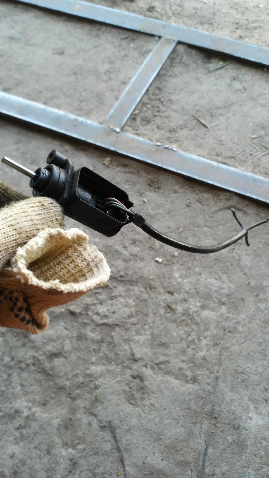

Bandist 1 Опубликовано 9 августа, 2016 Достался мне сегодня нахаляву вот такой датчикработоспособность неизвестна. Его тестером можно как нибудь проверить? Поделиться сообщением Ссылка на сообщение Поделиться на другие сайты
bio-dizel 91 Опубликовано 9 августа, 2016 Достался мне сегодня нахаляву вот такой датчик20160809160523.jpg20160809160732.jpgработоспособность неизвестна. Его тестером можно как нибудь проверить?Ставь в магнит, и комбинируй с проводами, записывай чтоб не повторяться, если заведётся, смотри держит ли калибровку. Поделиться сообщением Ссылка на сообщение Поделиться на другие сайты
Bandist 1 Опубликовано 9 августа, 2016 Ставь в магнит, и комбинируй с проводами, записывай чтоб не повторяться, если заведётся, смотри держит ли калибровку. Ок. На выходных попробую. Я так понял это старого образца (провода выходят назад) Поделиться сообщением Ссылка на сообщение Поделиться на другие сайты
bio-dizel 91 Опубликовано 9 августа, 2016 Ок. На выходных попробую. Я так понял это старого образца (провода выходят назад) 20160809160732.jpgЭто грубо говоря контактный, есть дороже магнитные типа холла. Поделиться сообщением Ссылка на сообщение Поделиться на другие сайты
