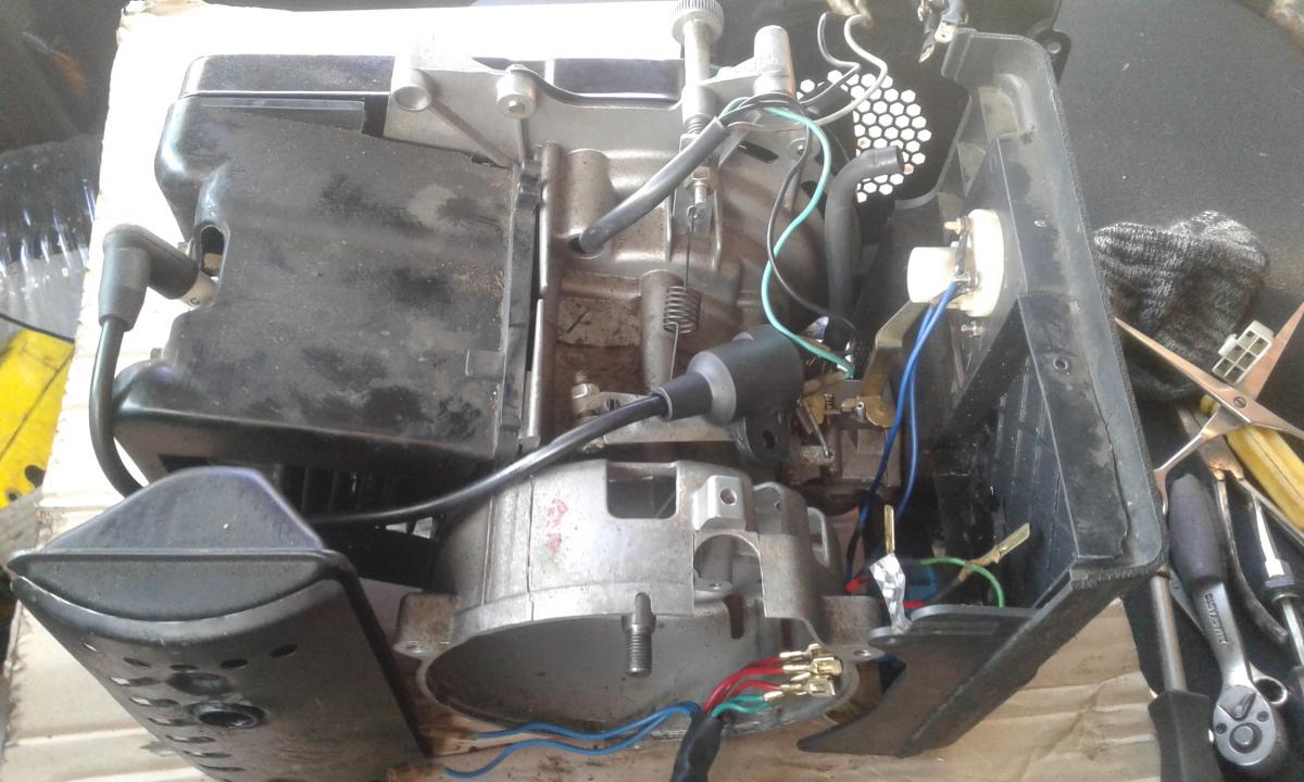

Разобрал генератор.
принцип инверторный
генератор вырабатывает получается 3 фазы по 220 вольт в сумме после выпрямления получается.
дальше стоит инвертор на 220 электронный,который почемуто постоянно подводит
хочу выкинуть его

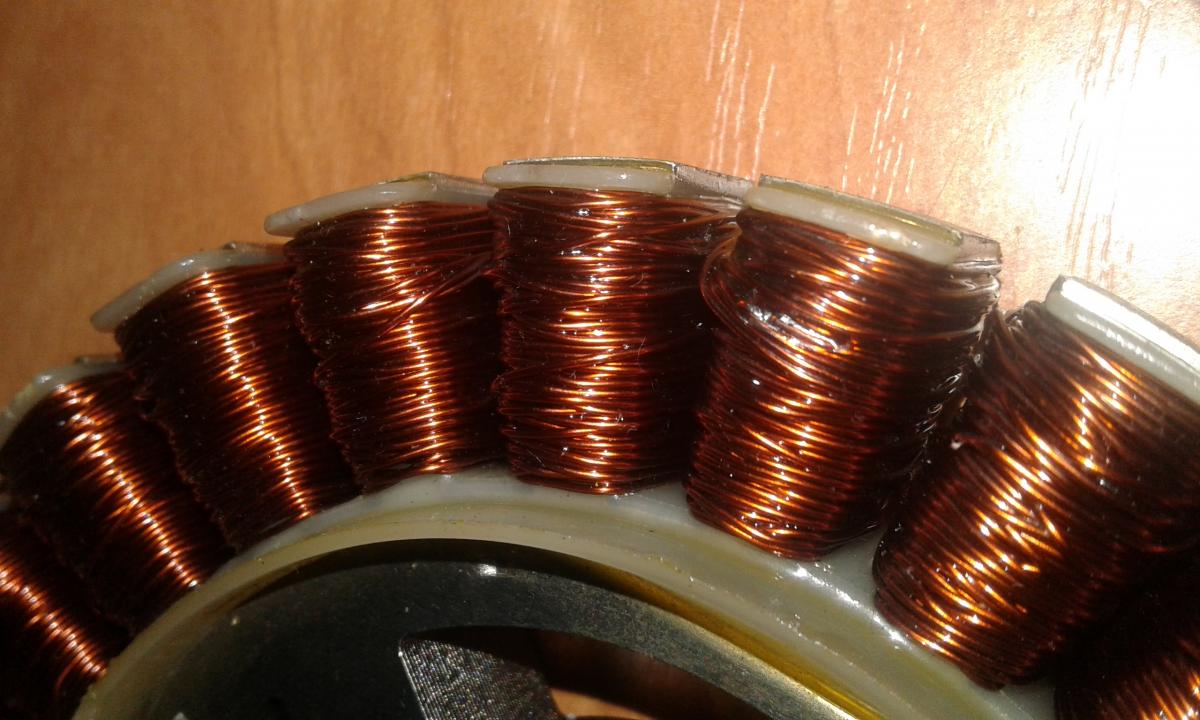

генератор 3х6 обмотки, с двух фаз снимается 220 вольт
думаю каждая обмотка по 18 вольт дает без нагрузки
можно ли их паралельно подключить ?
Степа
Запаралелишь и увеличится мощность(ток), напряжение так и останется 18в
Подцепить можно, но не перепутать начало катушки с концом, иначе замыкание и перегрев даже прихолостой работе гены

Катушки над перематывать, чтоб равное количество витков было, иначе замыкание, нагрев

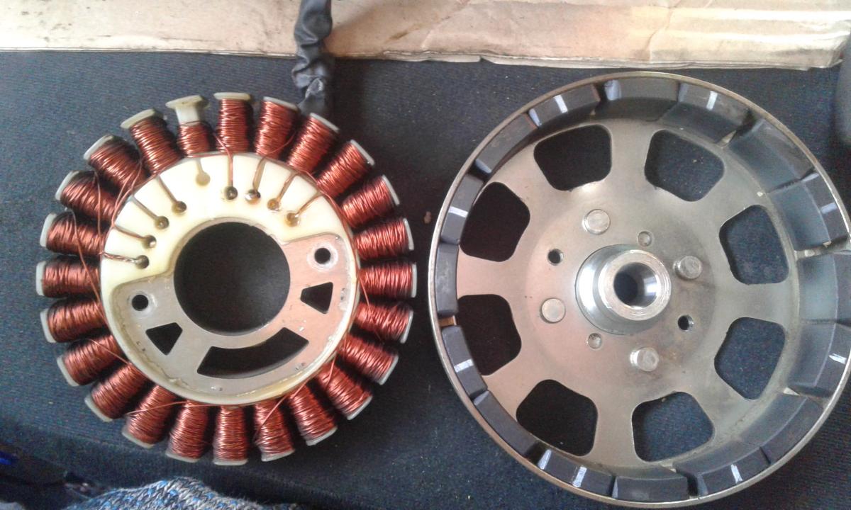

Смотрю на шкив с магнитами, все катушки нельзя параллелить!!!! Один магнит север другой юг, нужно разобраться как они подключены, может звездой. Нарисуй на бумаге, и соединяй катушки как по схеме собрано, но рисуй разными карандашами, так будет понятней. И дальше думать что можно сделать

6 обмоток последовательно в одну фазу
2 катушки 12 вольт дают
1 катушка питание инвертора
Получается всего 24 катушки

Фазы по кругу чередуются 123
один провод в общий и висит в воздухе
