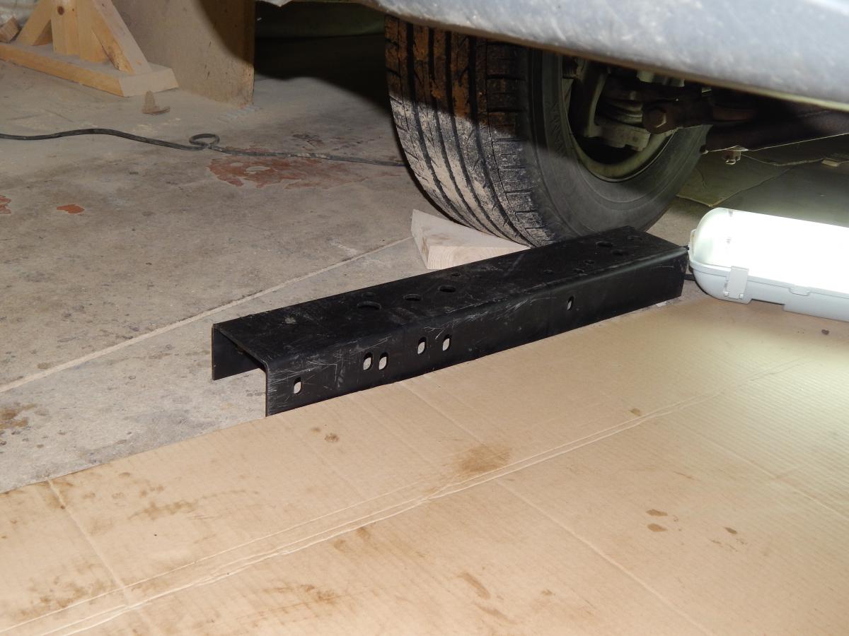

Металлист 69 Опубликовано 13 августа, 2014 е под кронштейном аморта, как лучше сделатьобычно швеллер ставят внутрь,на болты. Поделиться сообщением Ссылка на сообщение Поделиться на другие сайты

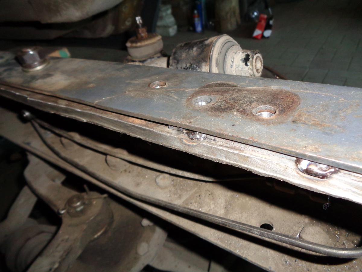

паша 96 66 Опубликовано 4 февраля, 2015 есть ли смысл варить трещину на верхней полке рамы на фермере, прямо под опорой кузова, рядом с кабиной, далее лопнет боковина и .... или обязательно вставлять что то? Поделиться сообщением Ссылка на сообщение Поделиться на другие сайты
Татарин 7 556 Опубликовано 4 февраля, 2015 есть ли смысл варить трещину на верхней полке рамы на фермере, прямо под опорой кузова, рядом с кабиной, далее лопнет боковина и .... или обязательно вставлять что то?Ложи поверх накладку.Смысла варить нет,всё равно лопнет Поделиться сообщением Ссылка на сообщение Поделиться на другие сайты
паша 96 66 Опубликовано 5 февраля, 2015 есть ли смысл варить трещину на верхней полке рамы на фермере, прямо под опорой кузова, рядом с кабиной, далее лопнет боковина и .... или обязательно вставлять что то?и ещё , видел вставки усиления удлинителя рамы, по деньгам и по простоте устраивает, будет ли в этом смысл или всё же надо более глобально надо делать ( пока лопнула верхняя полка удлинителя рамы , под опорой кузова, рядом с кабиной) Поделиться сообщением Ссылка на сообщение Поделиться на другие сайты
Гагарин 2 009 Опубликовано 5 февраля, 2015 Есть конечно,двойная рама получится,она плотнячком в раму входит и притягивается капитально там болтов миллион Поделиться сообщением Ссылка на сообщение Поделиться на другие сайты
Михалыч S360VYM 599 Опубликовано 6 февраля, 2015 есть ли смысл варить трещину на верхней полке рамы на фермере, прямо под опорой кузова, рядом с кабиной, далее лопнет боковина и .... или обязательно вставлять что то?Если цельная лопнула. Сваренная без вставки (сварка отжигает), обязательно лопнет. Поделиться сообщением Ссылка на сообщение Поделиться на другие сайты
паша 96 66 Опубликовано 6 февраля, 2015 (изменено) Если цельная лопнула. Сваренная без вставки (сварка отжигает), обязательно лопнет.рама со вставкой, фермер 3м -лопнула сама вставка Изменено 6 февраля, 2015 пользователем паша 96 Поделиться сообщением Ссылка на сообщение Поделиться на другие сайты

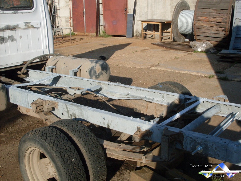

1kos 11 Опубликовано 6 февраля, 2015 (изменено) Рама постояно покрывается ржой,хоть она и поверхностная,но все равно не гут.Методы порьбы с ржавчиной на раме!Кто какие использует!Делимся опытом....Я покрываю специальным грунтом с цинком. Изменено 6 февраля, 2015 пользователем 1kos Поделиться сообщением Ссылка на сообщение Поделиться на другие сайты
SA.DIESEL 293 Опубликовано 6 февраля, 2015 (изменено) рама со вставкой, фермер 3м -лопнула сама вставканичего страшного можно заварить и поставить перемычку в лонжерон рамы в месте образовавшейся трещины. 100% прослужит еще лет 10.никогда не слушай тех кто говорит что нельзя варить они просто не умеют это делать. Изменено 6 февраля, 2015 пользователем SA.DIESEL 1 Поделиться сообщением Ссылка на сообщение Поделиться на другие сайты

Владимир116 396 Опубликовано 20 мая, 2015 (изменено) Варить не стоит. И уголок не поможет, лучше швеллер и на болты.Три дня мудился, но сделал и забыл. Изменено 20 мая, 2015 пользователем Владимир116 Поделиться сообщением Ссылка на сообщение Поделиться на другие сайты
