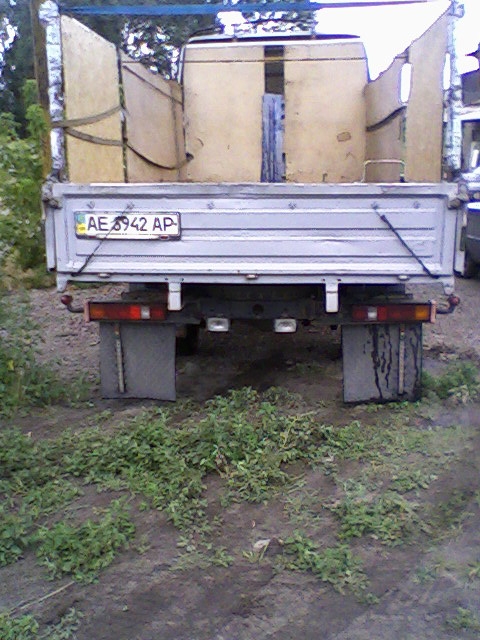

fem 1 Опубликовано 10 июля, 2008 У меня вобще вот так! Поделиться сообщением Ссылка на сообщение Поделиться на другие сайты
