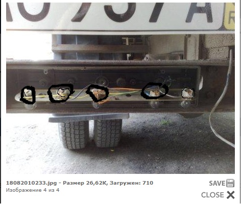

Kimmy 0 Опубликовано 19 сентября, 2014 Ребят такая проблема, задние фонари после прокатки по трескам на газели бизнес изотерм фургон, перестают гореть, снимаю стеклышко покручу лампочи и снова все нормально до первой поездки по трескам, замучался уже каждый раз снимать стекло и шевелить лампочки. Может как то можно их прикрепить чтобы они не встряхивались ? Поделиться сообщением Ссылка на сообщение Поделиться на другие сайты
Sashok856 10 Опубликовано 19 сентября, 2014 контакты поджать отверткой Поделиться сообщением Ссылка на сообщение Поделиться на другие сайты
Kimmy 0 Опубликовано 19 сентября, 2014 контакты поджать отверткойДелал, и все равно блин они иногда перестают гореть,лампочки еще как то не особо крепко там сидят ( Поделиться сообщением Ссылка на сообщение Поделиться на другие сайты
Леха306 52 1 480 Опубликовано 19 сентября, 2014 (изменено) Делал, и все равно блин они иногда перестают гореть,лампочки еще как то не особо крепко там сидят ( Фары поменяй или припаяй. Изменено 19 сентября, 2014 пользователем Леха306 52 Поделиться сообщением Ссылка на сообщение Поделиться на другие сайты
Sashok856 10 Опубликовано 19 сентября, 2014 сами фонари тогда... Поделиться сообщением Ссылка на сообщение Поделиться на другие сайты
Kimmy 0 Опубликовано 19 сентября, 2014 Фары поменяй или припаяй.На какие к примеру? у нас в городе все такие как на фотке :wacko: Поделиться сообщением Ссылка на сообщение Поделиться на другие сайты
Леха306 52 1 480 Опубликовано 19 сентября, 2014 На какие к примеру? у нас в городе все такие как на фотке :wacko:на от другой машины, например мазовские. Поделиться сообщением Ссылка на сообщение Поделиться на другие сайты
