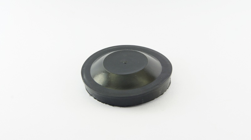

Александр11 75 Опубликовано 27 ноября, 2016 Потерял заглушку фары,лампочки видно заехал в фирменный магазин газ детали машин нету и не было никогда.Продаются они отдельно или нет? Поделиться сообщением Ссылка на сообщение Поделиться на другие сайты
Slavyan 968 Опубликовано 27 ноября, 2016 Потерял заглушку фары,лампочки видно заехал в фирменный магазин газ детали машин нету и не было никогда.Продаются они отдельно или нет?На бошевские продают, на освар не видел Поделиться сообщением Ссылка на сообщение Поделиться на другие сайты
Александр11 75 Опубликовано 27 ноября, 2016 На бошевские продают, на освар не виделСпереди посмотрел вроде бош по не русски написано внизу фары Поделиться сообщением Ссылка на сообщение Поделиться на другие сайты
УТЮГ888 943 Опубликовано 27 ноября, 2016 Спереди посмотрел вроде бош по не русски написано внизу фарыкакая у тебя крышка? пластиковая или резиновая Поделиться сообщением Ссылка на сообщение Поделиться на другие сайты
Alex030569 6 696 Опубликовано 27 ноября, 2016 какая у тебя крышка? пластиковая или резиноваяСпроси лучше сколько у него сзади фары регулировок-крутилок,две или четыре. :D Поделиться сообщением Ссылка на сообщение Поделиться на другие сайты
УТЮГ888 943 Опубликовано 27 ноября, 2016 Спроси лучше сколько у него сзади фары регулировок-крутилок,две или четыре. :Dты сам то заглядывал туда хоть раз?или ума хватало только на замену лампочек.разуй глаза да посмотри-что для чего и почему. Поделиться сообщением Ссылка на сообщение Поделиться на другие сайты
