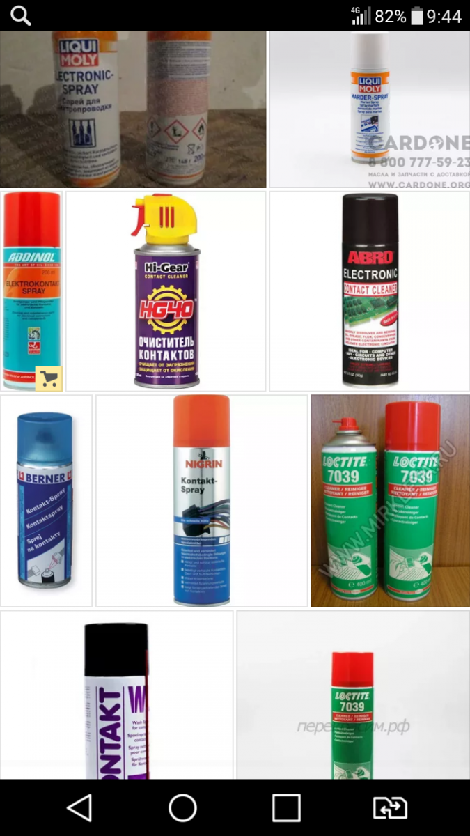

Татарин 7 550 Опубликовано 11 октября, 2018 Думаю не ВД, а специальным спреем для электрики...Как этот специальный спрей называется? Поделиться сообщением Ссылка на сообщение Поделиться на другие сайты
Sapun 1 Опубликовано 11 октября, 2018 Как этот специальный спрей называется?специально вечером заеду в магаз и уточню, думаю вд много разных по направлениям есть, и для групп контактов тоже, но по прривычке все называют вд-шкой именно жовто-блокидный раскрас балона... )) Поделиться сообщением Ссылка на сообщение Поделиться на другие сайты
Sapun 1 Опубликовано 11 октября, 2018 CRC -фирмаAIR SENSOR CLEAN LIQUI MOLYЭлектрический спрей Поделиться сообщением Ссылка на сообщение Поделиться на другие сайты
Alex030569 6 767 Опубликовано 11 октября, 2018 (изменено) https://yandex.ru/images/touch/search?text=фото%20спрей%20для%20электрический Изменено 11 октября, 2018 пользователем Alex030569 Поделиться сообщением Ссылка на сообщение Поделиться на другие сайты
газель2005 2 715 Опубликовано 11 октября, 2018 CRC -фирма AIR SENSOR CLEANЭто очиститель дмрв. Поделиться сообщением Ссылка на сообщение Поделиться на другие сайты
Sapun 1 Опубликовано 11 октября, 2018 (изменено) Это очиститель дмрв.думаю не только его...возможно вообще очиститель контактов, клем и т.д. Изменено 11 октября, 2018 пользователем Sapun Поделиться сообщением Ссылка на сообщение Поделиться на другие сайты
Crady 8 669 Опубликовано 11 октября, 2018 спирт,кисточка,компрессор...всё что надо.можно конечно баллончик купить.но там в средстве для чистки контактов всё тот же спирт и немножко химии. Поделиться сообщением Ссылка на сообщение Поделиться на другие сайты
Sapun 1 Опубликовано 11 октября, 2018 спирт,кисточка,компрессор...всё что надо.можно конечно баллончик купить.но там в средстве для чистки контактов всё тот же спирт и немножко химии.))))) ахаха еще можно плюнуть и рубашкой на логте протереть... ))) сто раз так делал... ))) пы.сы- знаете почему в пачке с 12тью презиками 1 салфетка???- пот со лба вытирать... ))) Поделиться сообщением Ссылка на сообщение Поделиться на другие сайты
Crady 8 669 Опубликовано 11 октября, 2018 Sapun, так ты состав жидкости почитай,на баллончике написано.правда бывает не по русски,..а,ну можно брызнуть и понюхать чем пахнет.ОН! :Dкуча всяких этих чистилок в руках перебывала.но.состав минимум 70% это спирт.остальное пав и растворители.а некоторых составах для чистки дмрв до 90% процентов дистилированной воды. :Dтак что да,иногда плюнуть и об руковок потереть будет эффективней. :P Поделиться сообщением Ссылка на сообщение Поделиться на другие сайты
