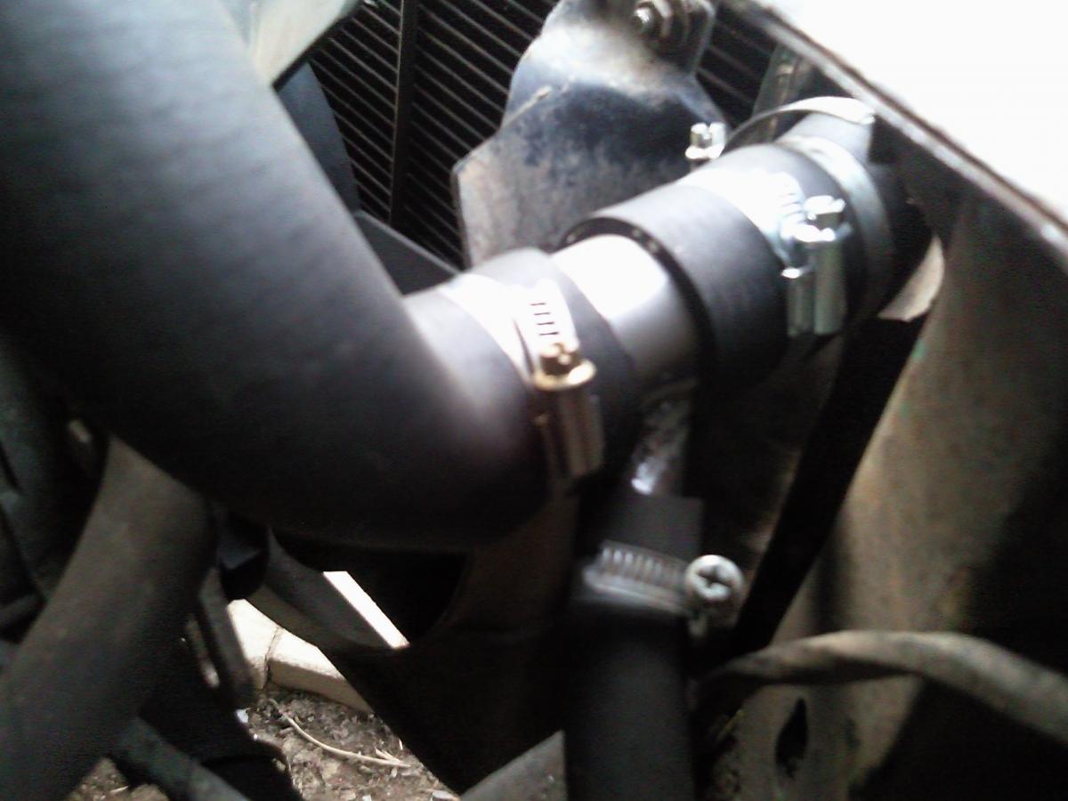

Валерий(69) 1 511 Опубликовано 14 апреля, 2013 Поставил тоже себе эл.насос и в дополнение установил своеобразную защиту от перегрева. Смысл защиты в том, что посредством трехходового крана можно перенаправить поток отбираемой жидкости через систему отопителя прямо в радиатор или снова на помпу, в зависимости от погоды и/или динамики транспортного потока. Дополнительно пришлось установить вставку-тройник на входной патрубок радиатора. Для этого необходимо делать циркуляцию ОЖ минуя отопитель (в летнее время). При отключенном эл.насосе и направленной ОЖ непосредственно в радиатор, двигатель также меньше греется. Поделиться сообщением Ссылка на сообщение Поделиться на другие сайты

Toyota007 2 891 Опубликовано 9 декабря, 2013 ни кто не знает что ли?на форуме это вечный спор,завод ставит на в ход в радиатор,народ кричит,что на выходе из радиатора лучше,лично я считаю,что это без разницы.плохо видно,но видно моторчик. Поделиться сообщением Ссылка на сообщение Поделиться на другие сайты
Spas750 327 Опубликовано 10 декабря, 2013 на форуме это вечный спор,завод ставит на в ход в радиатор,народ кричит,что на выходе из радиатора лучше,лично я считаю,что это без разницы.плохо видно,но видно моторчик. На старых авто завод ставил на выход с печки, на новых на вход. Но я обратил внимание, когда стоит на выходе и помпочка сопливить начинает, есть вероятность воздушивание системы. Поделиться сообщением Ссылка на сообщение Поделиться на другие сайты
колобок 7 168 Опубликовано 10 декабря, 2013 на форуме это вечный спор,завод ставит на в ход в радиатор,народ кричит,что на выходе из радиатора лучше,лично я считаю,что это без разницы.плохо видно,но видно моторчик.по научному все насосы ставятся на выходе,т.е. тянут из радиаторана фотке нихрена не понял, на пальцах - прямой насоса к выходу печки,в бок с насоса - слив в радиатор(основной),так что ли? Поделиться сообщением Ссылка на сообщение Поделиться на другие сайты
Toyota007 2 891 Опубликовано 10 декабря, 2013 по научному все насосы ставятся на выходе,т.е. тянут из радиаторана фотке нихрена не понял, на пальцах - прямой насоса к выходу печки,в бок с насоса - слив в радиатор(основной),так что ли?Завод все сделал на оборот.Мотор давит в радиатор печки.Вернее сначала в кран управления печкой,потом в из крана в радиатор печки.Сосок вдоль вала эл.мотора,это вход,сосок в верх,это выход с помпы. 1 Поделиться сообщением Ссылка на сообщение Поделиться на другие сайты
