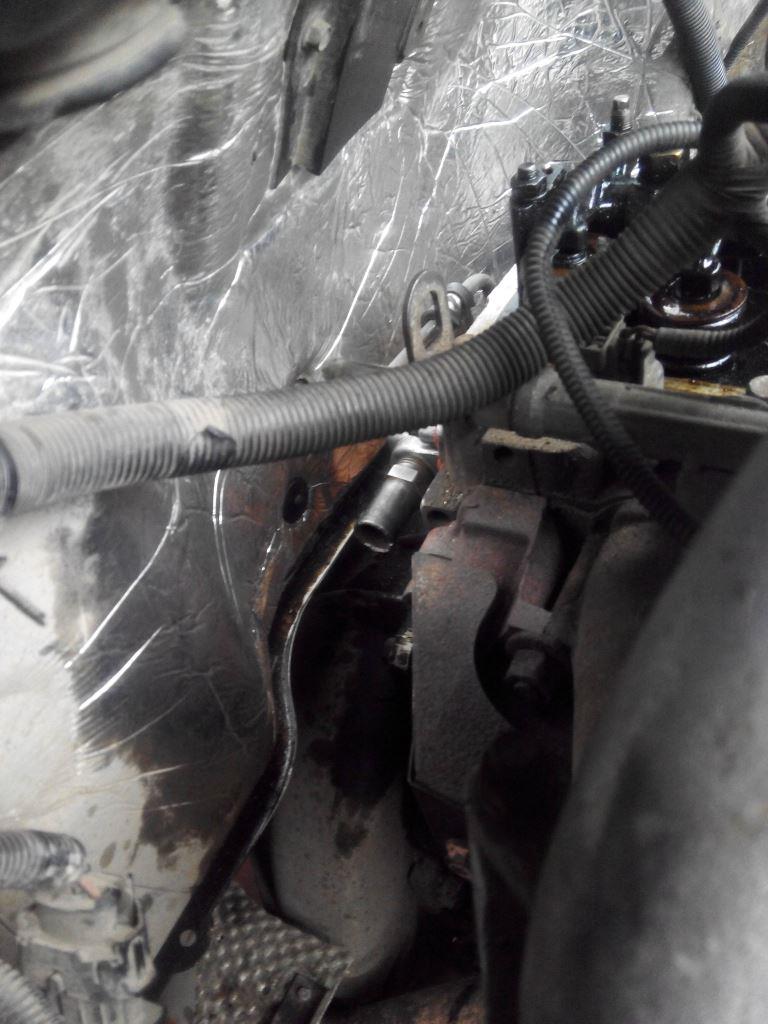

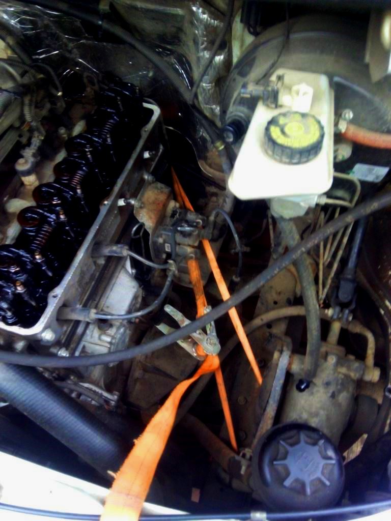

dvitriy.40rus 500 Опубликовано 27 сентября, 2016 сегодня рано освободился и решил поставить танчик. в принципе ни чего сложного когда нашел способ его туда засунуть.снимается и ставится он ключами 12 и 13 рожковонакидными. да болта открутились, а вот шпильки сидят ну пипец как на этом гребоном фиксаторе резьбы, выкрутить их не смог, не стал ломать. но со шпильками танчик не поставить, не пролазиет между стенкой и шпилькой. вышел из положения следующим образом. взял ремень и притянул мотор в перед. для удобства снимал клапанную крышку и воздушный фильтр, так как все ровно переставлять помпочку то сразу и ее снял и шланг от термостата. места достаточно. ни чего сложного нет. с зеркалом чистил место под прокладку. к стати ее я не смог купить. пришлось вспоминать застойные времена и вырезать из картона.ну и вот он стоитчто он дает покажут поездки. сегодня не выезжал еще после установки. но уже был заметен очень большой плюс. при первом запуске когда пробивает воздушные пробки, антифриз уже не выкинуло из бочка.так же вопросик. какие отзывы об этом антифризе?когда менял антифриз тот что был в машине, на этот, ожидал что мотор станет по холоднее. но мне показалось что на оборот температура рабочая стала выше где то градусов на 3-5. хочу поменять его. что есть из проверенного? Поделиться сообщением Ссылка на сообщение Поделиться на другие сайты

Антифриз 112 Опубликовано 27 сентября, 2016 Я залил FELIX красный, G-12++. Мне нравится, и цена нормальная.Точно красный ?, не желтый , месяц назад на лукойловской заправке брал желтый G12 felix.сегодня рано освободился и решил поставить танчик. в принципе ни чего сложного когда нашел способ его туда засунуть.снимается и ставится он ключами 12 и 13 рожковонакидными. да болта открутились, а вот шпильки сидят ну пипец как на этом гребоном фиксаторе резьбы, выкрутить их не смог, не стал ломать. но со шпильками танчик не поставить, не пролазиет между стенкой и шпилькой. вышел из положения следующим образом. взял ремень и притянул мотор в перед.IMG_20160927_165126 — копия.jpg IMG_20160927_165133 — копия.jpgдля удобства снимал клапанную крышку и воздушный фильтр, так как все ровно переставлять помпочку то сразу и ее снял и шланг от термостата. места достаточно. ни чего сложного нет. с зеркалом чистил место под прокладку. к стати ее я не смог купить. пришлось вспоминать застойные времена и вырезать из картона.ну и вот он стоитIMG_20160927_165141 — копия.jpgчто он дает покажут поездки. сегодня не выезжал еще после установки. но уже был заметен очень большой плюс. при первом запуске когда пробивает воздушные пробки, антифриз уже не выкинуло из бочка.так же вопросик. какие отзывы об этом антифризе?IMG_20160927_182549.jpgкогда менял антифриз тот что был в машине, на этот, ожидал что мотор станет по холоднее. но мне показалось что на оборот температура рабочая стала выше где то градусов на 3-5. хочу поменять его. что есть из проверенного?Кажется мне что надо перед заливкой проверять температуру кипения антифриза, а то чет начитаешся известных интернет издания и кипящие жидкости при 70град, так страшно становится. Поделиться сообщением Ссылка на сообщение Поделиться на другие сайты
