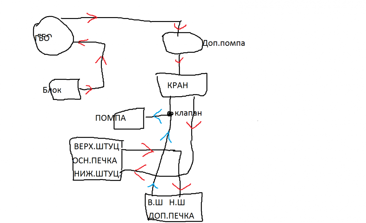

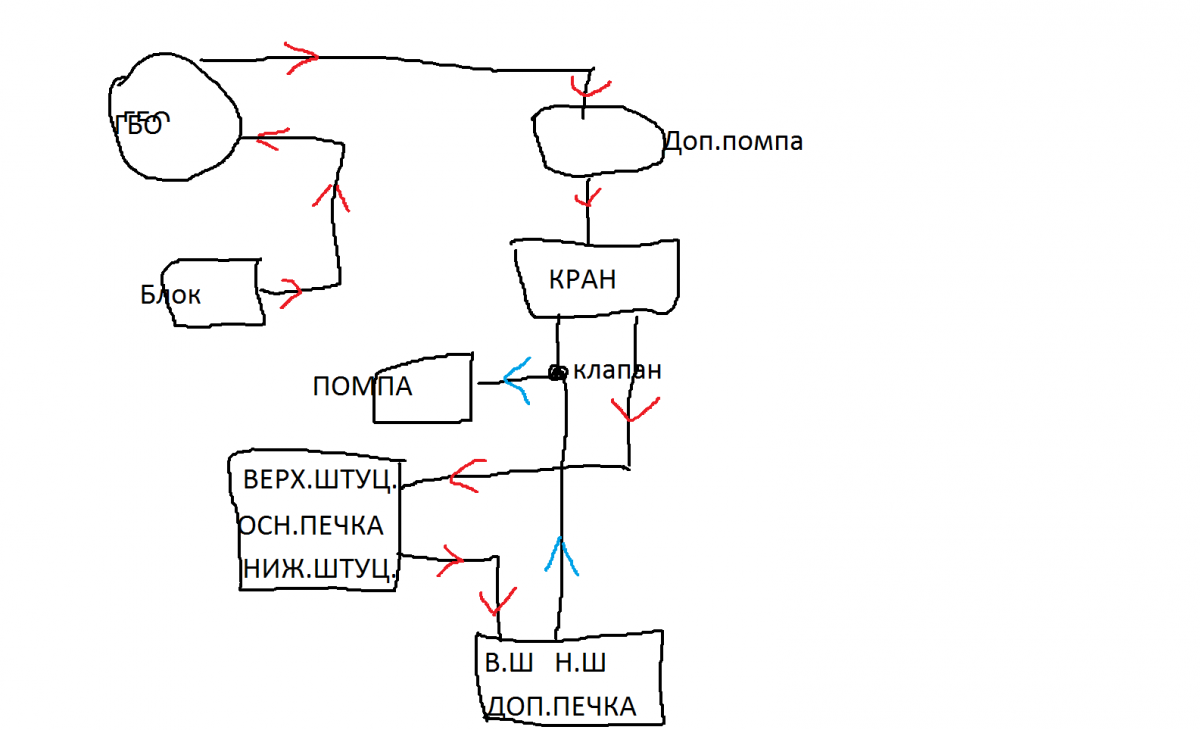

Egorka 120 Опубликовано 9 ноября, 2017 (изменено) Всех Приветствую! Потекла доп.помпа заменил и заметил что с блока(4горшка) -> ГБО -> доп.помпа -> кран(завод) -> Осн.печка(верх.штуцер) -> с Осн.печки(ниж.штуцера) -> на доп.печку и через клапан в помпу.(рис.1)Промыл (чумазые! :ph34r: ) радиаторы Осн.(медь) и Доп(алм) возник вопрос о правильном подключении так ли с блока(4горшка) -> ГБО (18) -> доп.помпа -> кран(завод) -> Осн.печка (нижний штуцер) -> с Верх.штуцера Осн.печки в -> Доп.печку (нижний штуцер) -> с Верх.штуцера Доп.печки в -> клапан для сгона воздуха и в помпу шланги 20 ставлю.(рис.2) Изменено 9 ноября, 2017 пользователем Egorka Поделиться сообщением Ссылка на сообщение Поделиться на другие сайты
t-r-a-k-t-a-r 257 Опубликовано 9 ноября, 2017 Второй рисунок правильно,а клапан стоит на выходе из основной печки,т.е. в самой верхней точке.А редуктор ГБО у тебя с какой стороны стоит? 1 Поделиться сообщением Ссылка на сообщение Поделиться на другие сайты
