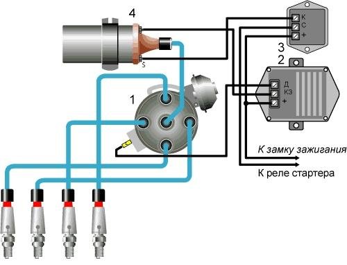

Василий*** 0 Опубликовано 1 апреля, 2017 (изменено) "Поставил гену 406 на 402 движок, зарядка нормально, но не глохнет. Может надо плюс на реле через диод ставить? Кто знает? Это где-то встречал на форуме, но найти трудно. По схеме провод идёт куда-то в щиток, а подробности нет. Если кто знает, то лучше нарисовать схем" Здравствуйте, столкнулся с той же проблемой, купил новую гену на 90а а там щетки вместе с таблеткой(регулятором напряжения), вот читаю и думаю, у всех основная проблема это в том что с замка зажигания нельзя заглушить двигатель, и все тянут провода со щитка, подключают лампочки, впаивают диоду, и это вроде просто, но есть такие мудрецы что просто жуть.вообщем суть вопрос вот в чем( только не кидайте балонники в мою сторону :-) ), если зарядка все окей и проблема только в том что бы заглушить двигатель то не проще будет к примеру поставить клавишу вкл\выкл на провод идущий с боку к трамблеру, если отсоединить этот провод ведь двигатель тоже заглохнет? Изменено 1 апреля, 2017 пользователем Василий*** Поделиться сообщением Ссылка на сообщение Поделиться на другие сайты
rusgg 4 006 Опубликовано 1 апреля, 2017 Хоть на реле выключатель , хоть на зажигание ставь.Если проще щелкать Поделиться сообщением Ссылка на сообщение Поделиться на другие сайты
rusgg 4 006 Опубликовано 1 апреля, 2017 Можно вообще коробкой глушить Поделиться сообщением Ссылка на сообщение Поделиться на другие сайты
Vadim _vi 752 Опубликовано 1 апреля, 2017 Если кто знает, то лучше нарисовать схем"Рисовать схемы не умею, а мне подсказали сделать так, выкусить транзистор совсем и к выводам щеток припаять провода и вывести их на выносной РР и все работает класс и глохнет когда тебе надо без доп клавишей и лишних соплей, имею вви ду - проводов. Поищи здесь в поиске и найдешь схему. Я уже три года как сделал и все работает. Поделиться сообщением Ссылка на сообщение Поделиться на другие сайты
rusgg 4 006 Опубликовано 1 апреля, 2017 Рисовать схемы не умею, а мне подсказали сделать так, выкусить транзистор совсем и к выводам щеток припаять провода и вывести их на выносной РР и все работает класс и глохнет когда тебе надо без доп клавишей и лишних соплей, имею вви ду - проводов. Поищи здесь в поиске и найдешь схему. Я уже три года как сделал и все работает.В этом генераторе это большой плюс что он не зависит от внешних проводов .Убрав внутренний рр , получаем те же грабли что и на 402 И какие там сопли, один провод от катушки до генератора.проще только если совсем нету проводов Поделиться сообщением Ссылка на сообщение Поделиться на другие сайты
rusgg 4 006 Опубликовано 2 апреля, 2017 Как вариант без диода можно подключить генератор к оранжевому проводу на печку который идет с замка.Но лампочку в цепь все равно лучше поставить Поделиться сообщением Ссылка на сообщение Поделиться на другие сайты

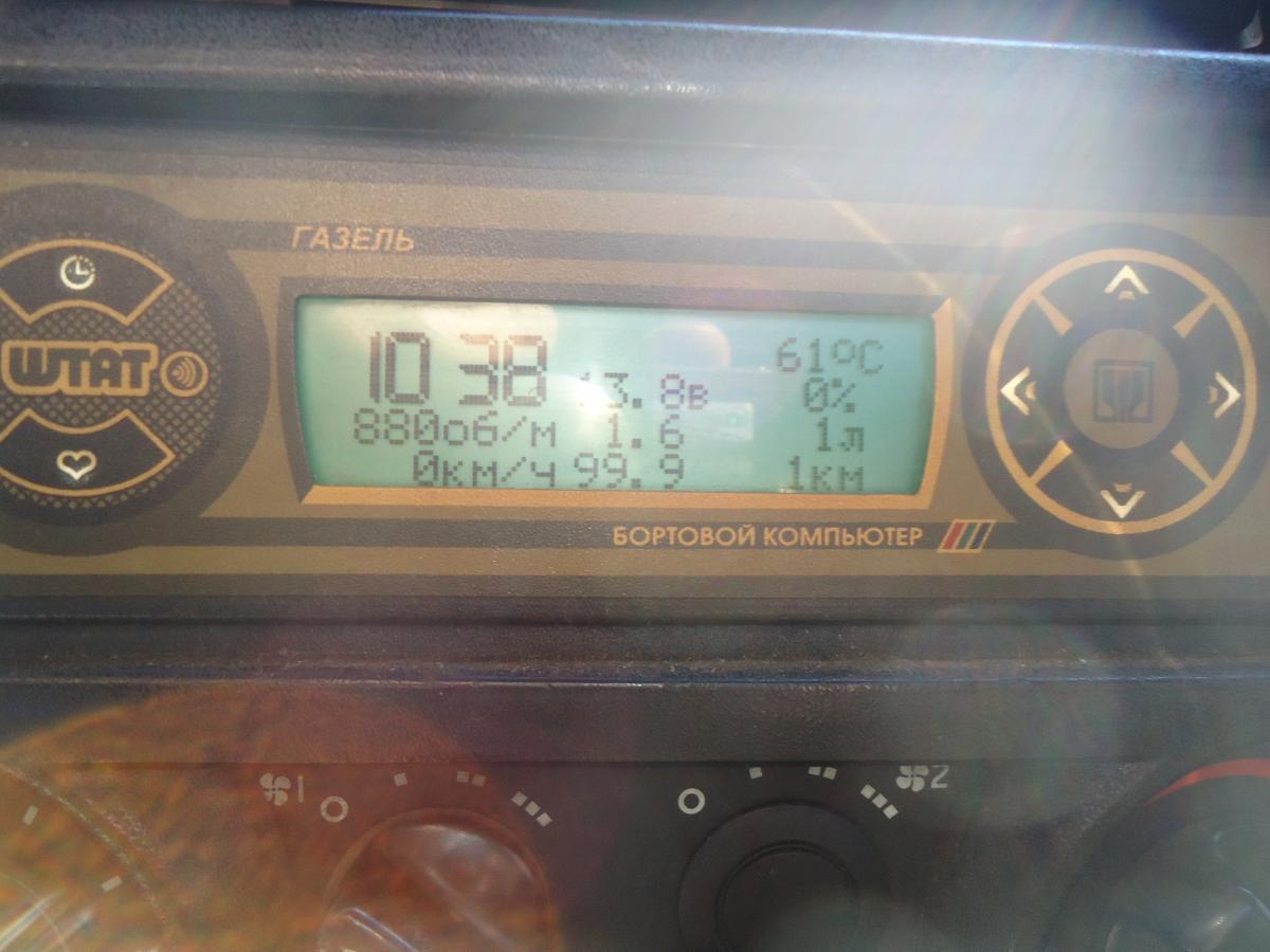

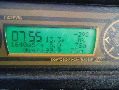

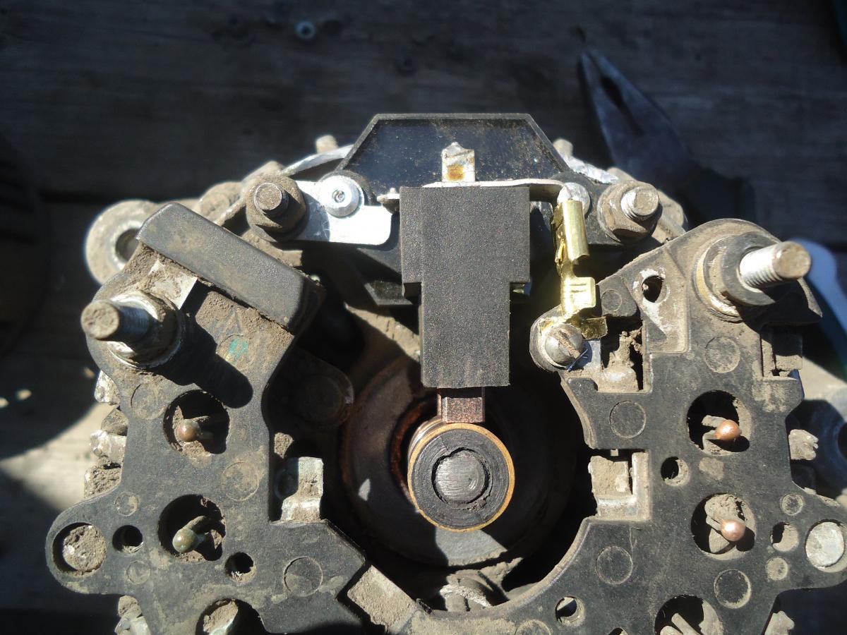

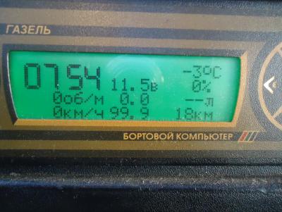

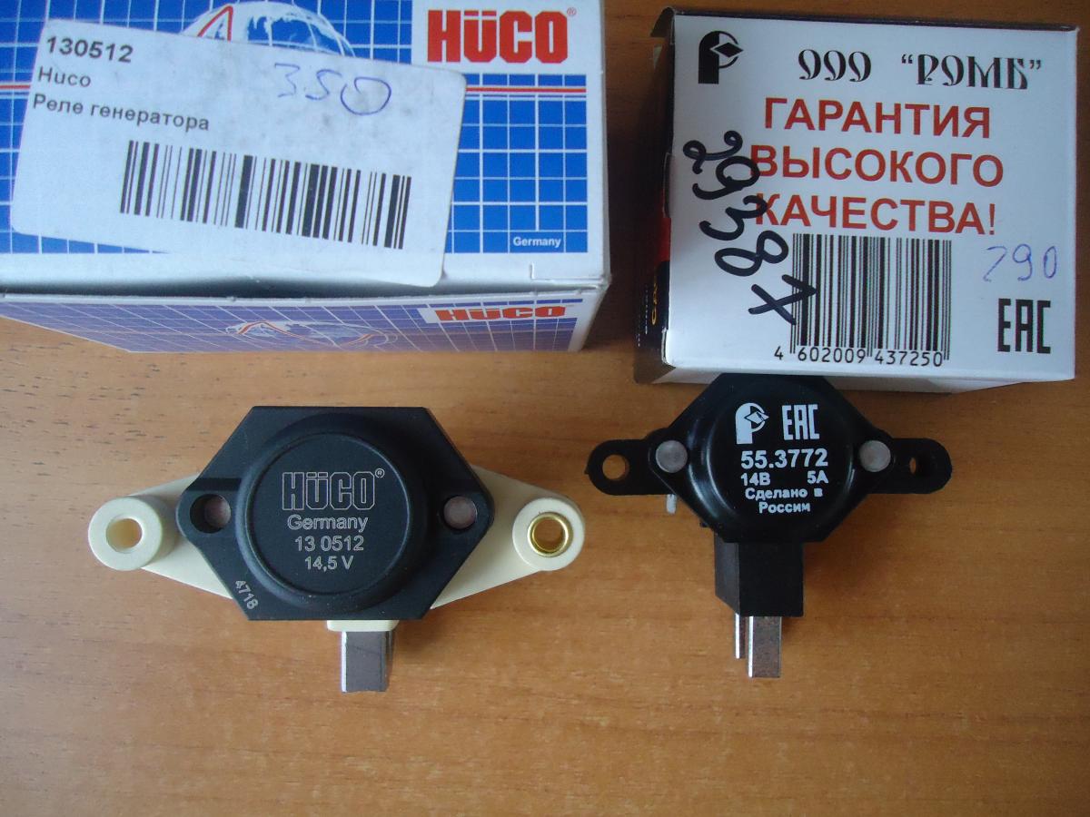

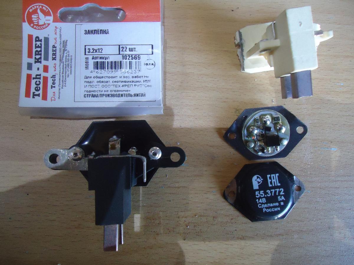

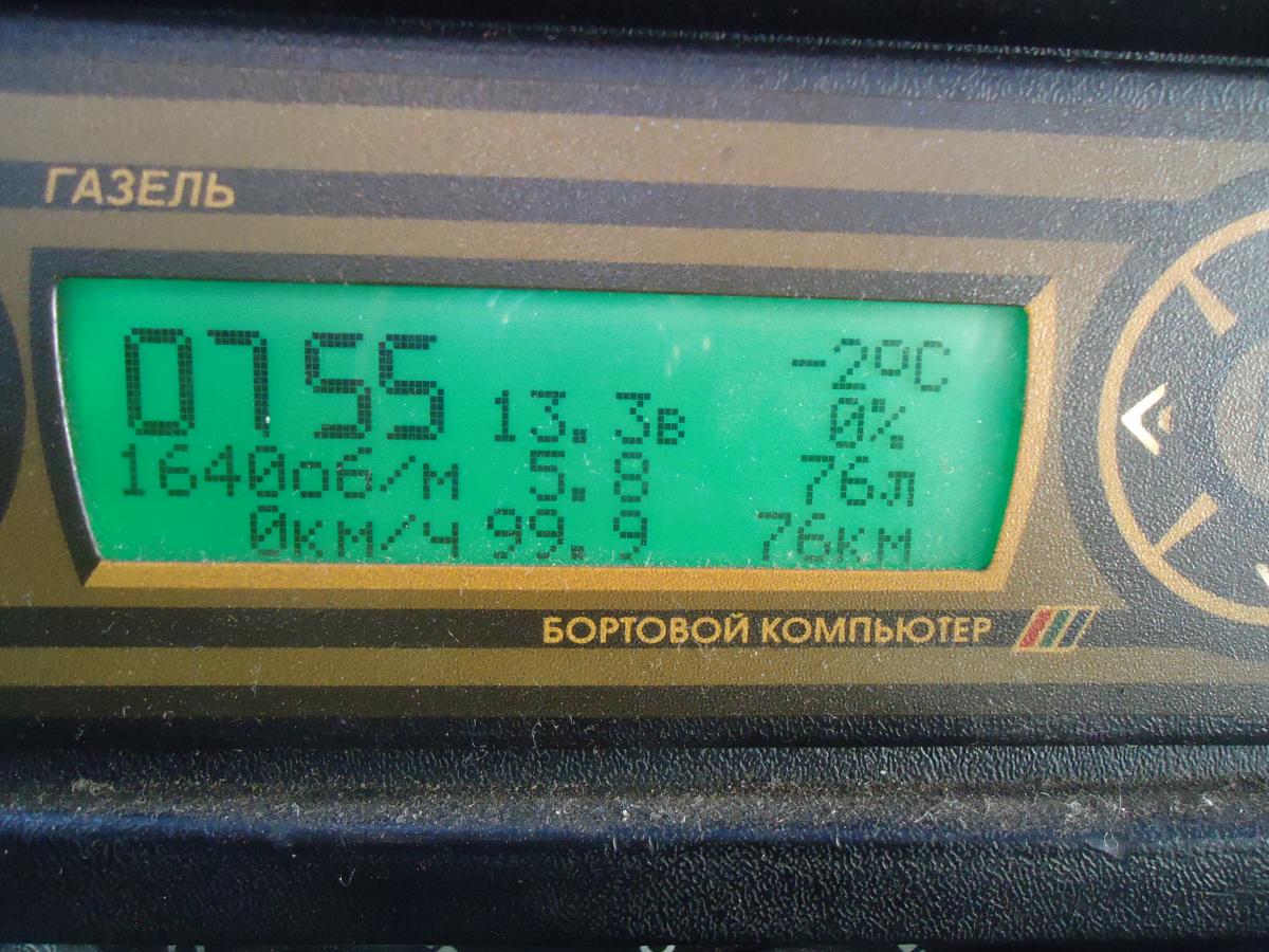

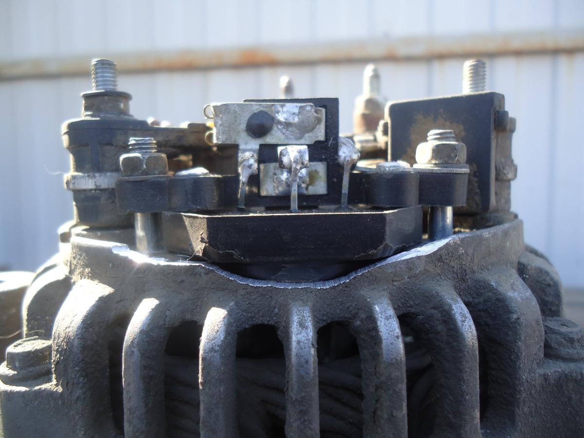

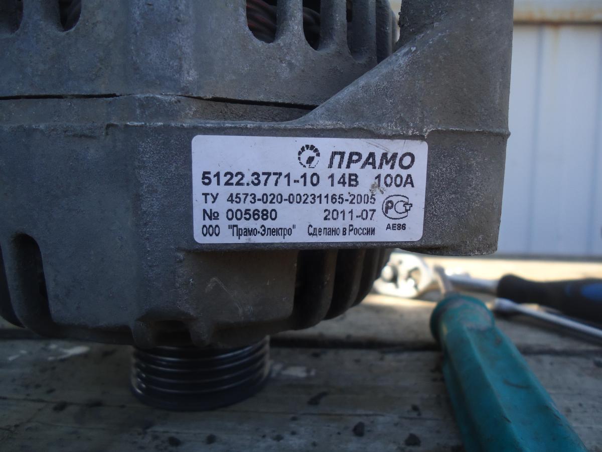

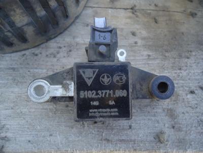

Кислород 342 Опубликовано 4 апреля, 2019 Имея газель с 405 двигателем, столкнулся не до зарядом аккумуляторной батареей, а дизельные газели у них все нормально, нет вопросов. Времени свободного много, руки чешутся что то сделать. Хотел поставить регулятор напряжения трехуровневый, неохота лишние провода тянуть. Нашел в интернете как мастера электрики заменяют реле напряжения от БМВ на 14,5 мне понравилось и я воплотил в жизнь этот "Лайфхак" Поделиться сообщением Ссылка на сообщение Поделиться на другие сайты
Кислород 342 Опубликовано 4 апреля, 2019 При снятии генератора оказалось реле напряжения другое и немного подумав с помощью болгарки я установил реле. 2 Поделиться сообщением Ссылка на сообщение Поделиться на другие сайты
