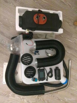

kombrig 608 Опубликовано 25 ноября, 2018 у нас такие продают,комплект хороший 14р. Поделиться сообщением Ссылка на сообщение Поделиться на другие сайты
cazemir 764 Опубликовано 26 ноября, 2018 отопитель.jpgу нас такие продают,комплект хороший 14р. в али я уже писал, 10700 Поделиться сообщением Ссылка на сообщение Поделиться на другие сайты

kombrig 608 Опубликовано 26 ноября, 2018 кто нибудь китайцев использует?один раз в год использовать,цена в два раза ниже .понятно что проверенная фирма лучше. Поделиться сообщением Ссылка на сообщение Поделиться на другие сайты
cazemir 764 Опубликовано 26 ноября, 2018 кто нибудь китайцев использует?один раз в год использовать,цена в два раза ниже .понятно что проверенная фирма лучше.задай по другому вопрос, кто сейчас не китайское используют? 1 Поделиться сообщением Ссылка на сообщение Поделиться на другие сайты
Игорь85 865 Опубликовано 26 ноября, 2018 задай по другому вопрос, кто сейчас не китайское используют?я не такой богатый, что-бы покупать китайское. 1 Поделиться сообщением Ссылка на сообщение Поделиться на другие сайты
Maks52 642 Опубликовано 26 ноября, 2018 кто нибудь китайцев использует?один раз в год использовать,цена в два раза ниже .понятно что проверенная фирма лучше.При аналогичных функциях и мощности цена ну никак не в два раза ниже.А качество точно минимальное Поделиться сообщением Ссылка на сообщение Поделиться на другие сайты
dvitriy.40rus 501 Опубликовано 26 ноября, 2018 кто нибудь китайцев использует?один раз в год использовать,цена в два раза ниже .понятно что проверенная фирма лучше.Ну если раз в год использовать, то почитай тему ( печка от запорожца) я вот очень доволен уже второй год! Поделиться сообщением Ссылка на сообщение Поделиться на другие сайты
