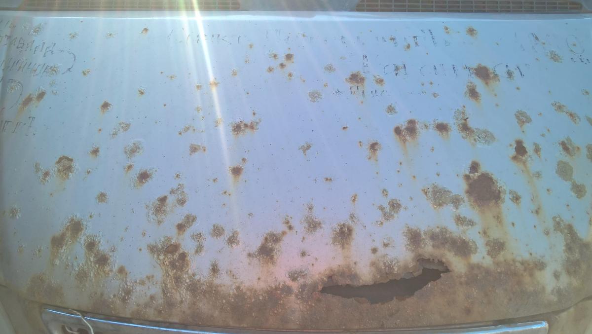

B.V.A 4 666 Опубликовано 19 октября, 2017 У меня часто бывает по зиме машин от соли белый) резина становится с бордовый оттенком, всегда с новья капот и не только) проливаю мовилем, капоты максимум хватает на четыре года( Повезло? Мистика))А цвет наверно металлик и окрас двойной) 1 Поделиться сообщением Ссылка на сообщение Поделиться на другие сайты
Джейзел 278 Опубликовано 19 октября, 2017 Жёлтая маршрутка :D и не надо тут аааа. по трассе тоже ходит будь здоров. Моя машина вообще не знает, что такое мовиль :huh: , но по кругу низ правда сгнил и арки тоже :D , но капот - кремень!!!Думаю, мне получше покрасили :) , потому что видел, как годовалые машины паучками покрывались и не видно было грунта. Поделиться сообщением Ссылка на сообщение Поделиться на другие сайты

Белый кит 54 Опубликовано 19 октября, 2017 качество металла на газе плавало в разные годы. у меня валяются капот и крылья 99 года со естественно - мятые-перемятые, ржа поверхностная, но никакой гнили от слова вообще. полтора года с пластиком - никаких забот. еще бы все двери (передние и зад делают, сдвижную не встречал), да юбки с порогами по кругу )) 1 Поделиться сообщением Ссылка на сообщение Поделиться на другие сайты

GoldeN 605 Опубликовано 20 октября, 2017 Кент купил 2007г вся в сколах, стал зачищать такое ощущение что красили ржавую деталь, рыжье под грунтом в некоцанных местах, Хз у меня 96 года капот в идеале ))) Поделиться сообщением Ссылка на сообщение Поделиться на другие сайты

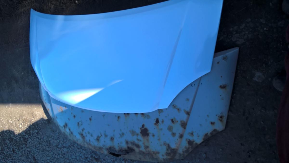

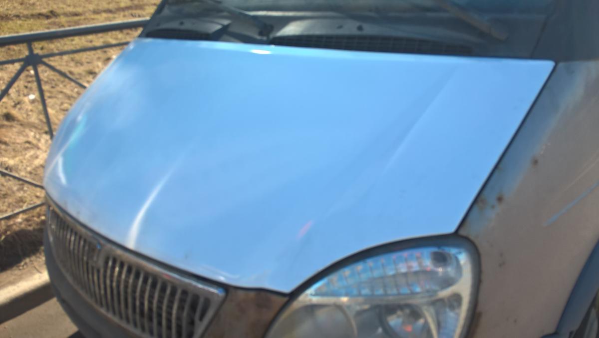

ИванСПб 1 244 Опубликовано 11 апреля, 2018 поставил пластик, запрыгнул на место как родной (даже лучше :) ) единственная проблема была в одиночку аккуратно его на кронштейны зацепить, а всего делов на час неторопясь получилось. Для моего сильно "пожившего" автомобильчика - то что надо. 2 Поделиться сообщением Ссылка на сообщение Поделиться на другие сайты

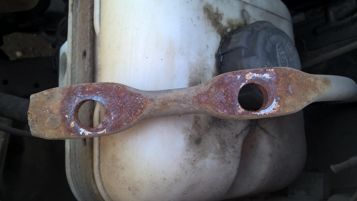

ИванСПб 1 244 Опубликовано 11 апреля, 2018 чего один то ? в 8 утра в гаражах ещё не было никого Кто производитель, или где заказывал?Какие то хлипкие, а на сайтах не потрогать. заказывал у Утюг888 - поэтому без понятия кто чего. Он говорит, это лучшее что у них в НН есть.Да, он относительно хлипкий - но не вот уж радикально по сравнению с жестянкой. Зато не протыкается насквозь от коррозии ;)Кронштейны жутко примитивные, притягиваются "по месту" и этим же регулируется положение капота. Мне удалось легко его выровнять - хотя машина вся уже битая-перебитая.Все отверстия под замки идентичны жестянке - нада просто перенести старые механизмы и отрегулировать замок (наконец-то руки дошли :) )Или купить новые, например. 3 Поделиться сообщением Ссылка на сообщение Поделиться на другие сайты
