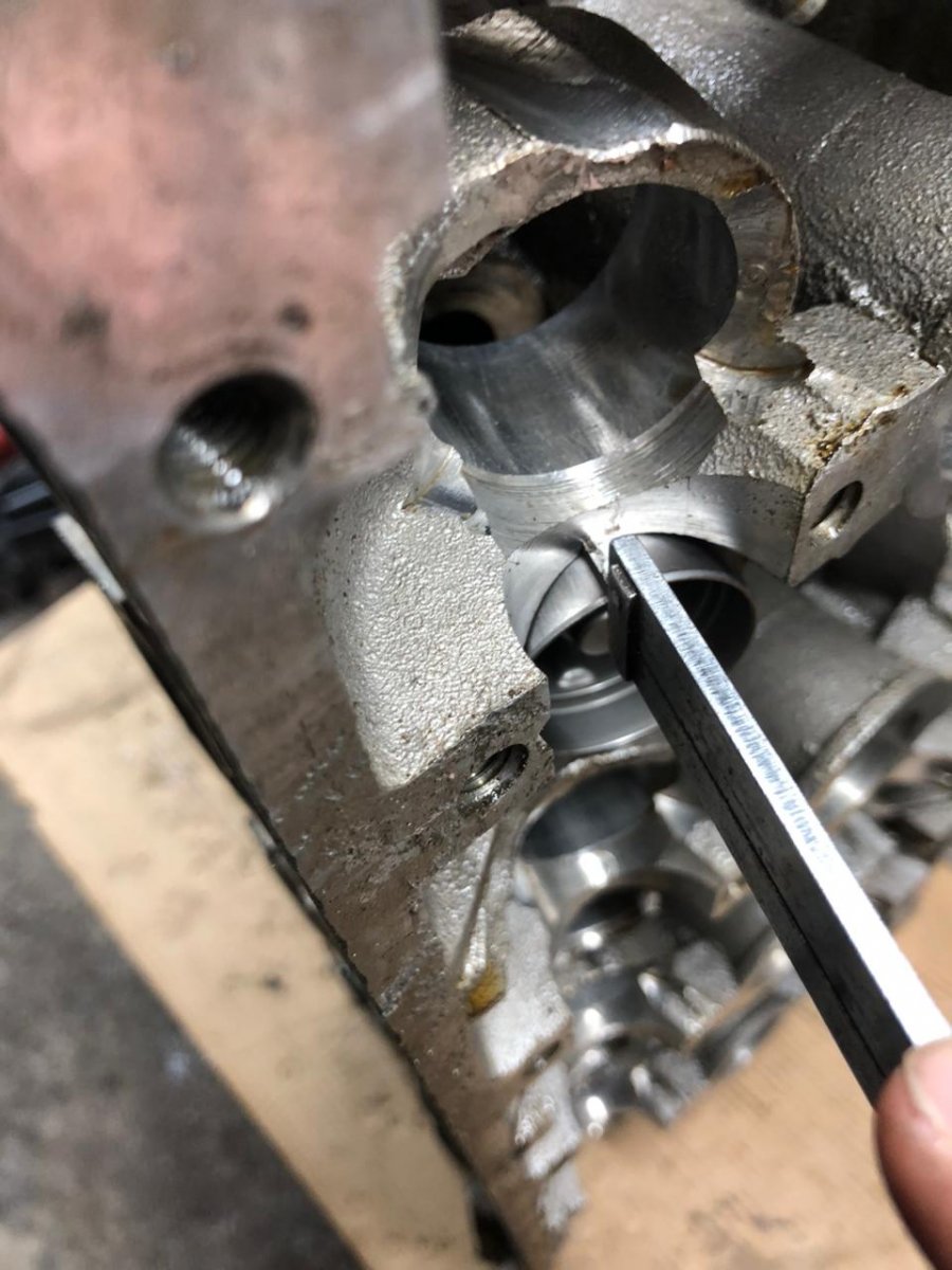

vlad75 360 Опубликовано 16 октября, 2023 Не менее 35,5мм от оси распреда до клапана. Или 18мм от постели до клапана. Поделиться сообщением Ссылка на сообщение Поделиться на другие сайты
Лёха24 216 Опубликовано 16 октября, 2023 39 минут назад, vlad75 сказал: Не менее 35,5мм от оси распреда до клапана. Или 18мм от постели до клапана. Буду мерить так . Поделиться сообщением Ссылка на сообщение Поделиться на другие сайты

zhn36 777 Опубликовано 18 октября, 2023 В 16.10.2023 в 19:06, vlad75 сказал: Не менее 35,5мм от оси распреда до клапана. Или 18мм от постели до клапана. покажи лучше как без спецприблуд это померить?) а потом я тебе покажу как легко померить Поделиться сообщением Ссылка на сообщение Поделиться на другие сайты
Татарин 7 740 Опубликовано 18 октября, 2023 38 минут назад, zhn36 сказал: покажи лучше как без спецприблуд это померить?) а потом я тебе покажу как легко померить О каких спецприблудах речь?Штангенциркуль с глубиномером(колумбус) и линейка стальная.На крайняк две стальные линейки.Всё.А нет, ещё клочок бумаги и карандаш. 1 Поделиться сообщением Ссылка на сообщение Поделиться на другие сайты
zhn36 777 Опубликовано 18 октября, 2023 11 минут назад, Татарин сказал: О каких спецприблудах речь?Штангенциркуль с глубиномером(колумбус) и линейка стальная.На крайняк две стальные линейки.Всё.А нет, ещё клочок бумаги и карандаш. покажи Поделиться сообщением Ссылка на сообщение Поделиться на другие сайты
Татарин 7 740 Опубликовано 18 октября, 2023 3 минуты назад, zhn36 сказал: покажи А вот ,а вот. Поделиться сообщением Ссылка на сообщение Поделиться на другие сайты
zhn36 777 Опубликовано 18 октября, 2023 21 минуту назад, Татарин сказал: А вот ,а вот. покажи как? воздух сотрясать все могут Поделиться сообщением Ссылка на сообщение Поделиться на другие сайты

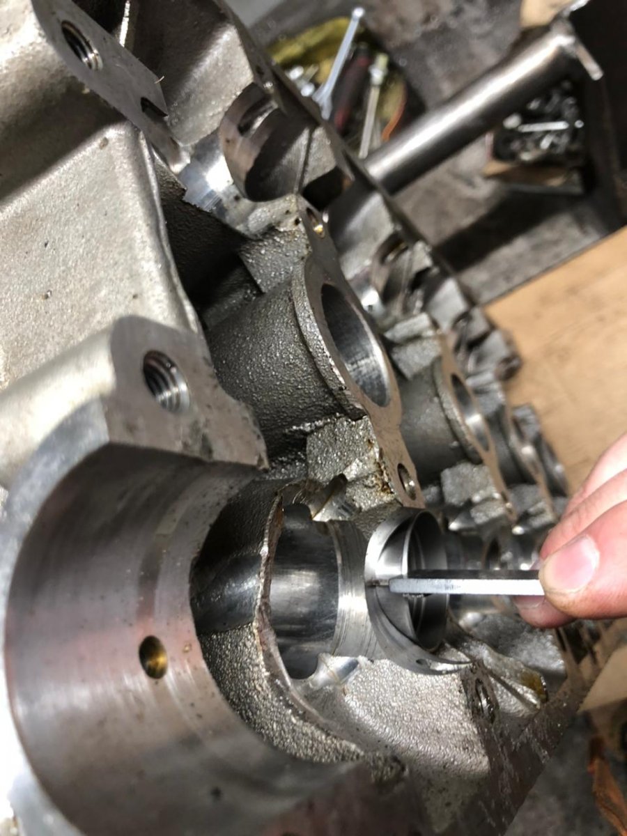

Татарин 7 740 Опубликовано 18 октября, 2023 Только что, zhn36 сказал: покажи как? воздух сотрясать все могут А-а,так ты не в курсе.Ну что-ж повторенье мать ученья.Хотя,я думал что даже бобры уже в курсе. Следи за руками.Укладываешь линейку ребром на пастель распредвала,и глубиномером,замеряешь расстояние от торца линейки,до торца клапана .Полученный результат записываешь на бумажку.После того как всё промеришь делаешь вычисления, учитывая диаметр шейки распредвала и ширину линейки.Всё. Поделиться сообщением Ссылка на сообщение Поделиться на другие сайты
zhn36 777 Опубликовано 18 октября, 2023 2 минуты назад, Татарин сказал: А-а,так ты не в курсе.Ну что-ж повторенье мать ученья.Хотя,я думал что даже бобры уже в курсе. Следи за руками.Укладываешь линейку ребром на пастель распредвала,и глубиномером,замеряешь расстояние от торца линейки,до торца клапана .Полученный результат записываешь на бумажку.После того как всё промеришь делаешь вычисления, учитывая диаметр шейки распредвала и ширину линейки.Всё. это сложно и времени много надо Поделиться сообщением Ссылка на сообщение Поделиться на другие сайты
Татарин 7 740 Опубликовано 18 октября, 2023 8 минут назад, zhn36 сказал: это сложно и времени много надо Хм.Зато точно.А движка, это как ни крути механизм. Поделиться сообщением Ссылка на сообщение Поделиться на другие сайты

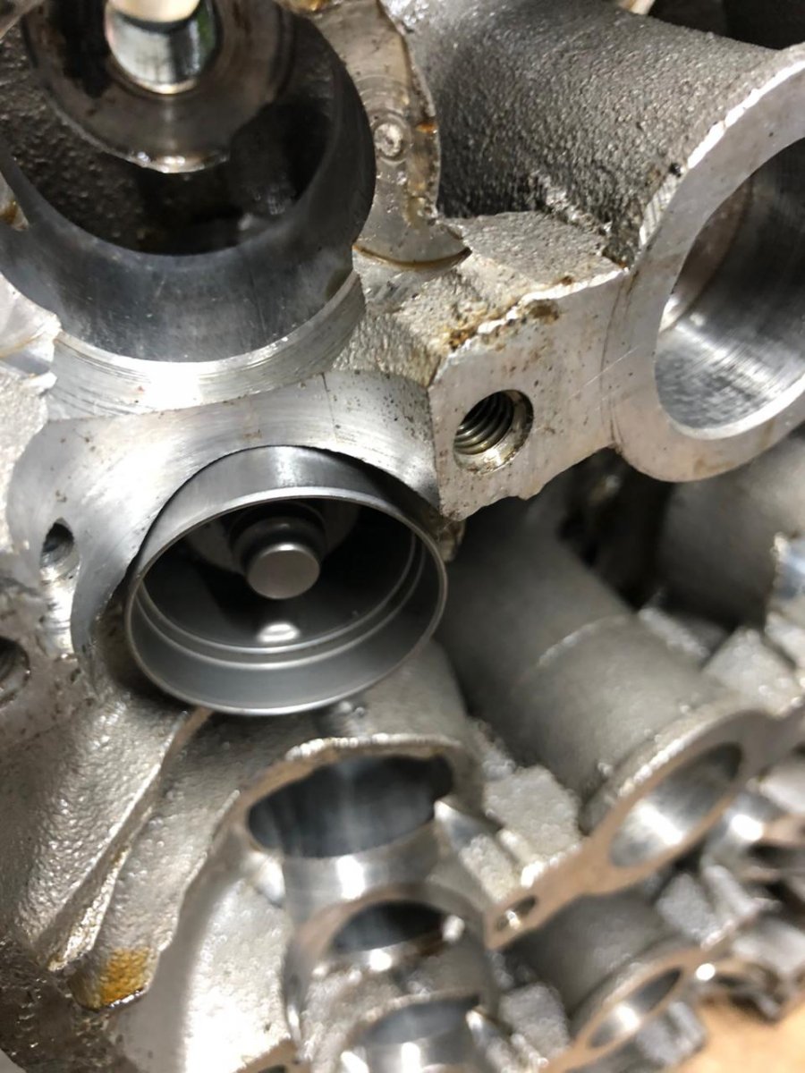

Лёха24 216 Опубликовано 19 октября, 2023 22 часа назад, umz42164 сказал: решил проблему? Решил ,но не полностью.разбирал гидрик и потерял стопокную шайбу которая стопорит шарик ,взял плунжер со старого гидрика ,а он другого производителя и теперь этот гидрик не держит масло и стучит.А так ,всё ошибка пропусков ушла ,надо поменять только один идрик. 21 час назад, zhn36 сказал: покажи Берёшь ,старый гидрик ,вытаскиваешь из него пружинку ,это и будет хитрый инструмент.Вытаскиваешь все гидрики и по очереди вкладываешь этот гидрик без пружинки на каждый клапан ,а с верху в пастель ложишь р.вал.Смотришь есть ли зазор. между хитрым гидриком и валом.У меня на выпускных ни на одном клапане зазора не было,такое впечатление ,что клапана вытянулись.)Пришлось стачивать толкатели в гидриках. 1 Поделиться сообщением Ссылка на сообщение Поделиться на другие сайты
БРОДЯГА74 5 861 Опубликовано 19 октября, 2023 1 час назад, Лёха24 сказал: ,что клапана вытянулись.) Нет, они просто в седла провалились.))) 1 Поделиться сообщением Ссылка на сообщение Поделиться на другие сайты
zhn36 777 Опубликовано 19 октября, 2023 @Татарин при 9мм это край все приплыли или уже дырка в клапане новые седла кто как прирезает от 6.5 до 7.00мм 3 Поделиться сообщением Ссылка на сообщение Поделиться на другие сайты
БРОДЯГА74 5 861 Опубликовано 19 октября, 2023 @zhn36 Чего раньше молчал? Все гениальное, просто! Поделиться сообщением Ссылка на сообщение Поделиться на другие сайты
zhn36 777 Опубликовано 19 октября, 2023 3 минуты назад, БРОДЯГА74 сказал: @zhn36 Чего раньше молчал? Все гениальное, просто! Поделиться сообщением Ссылка на сообщение Поделиться на другие сайты
Лёха24 216 Опубликовано 20 октября, 2023 19 часов назад, БРОДЯГА74 сказал: Нет, они просто в седла провалились.))) До весны покатаюсь ,а там капиталить буду. Поделиться сообщением Ссылка на сообщение Поделиться на другие сайты
