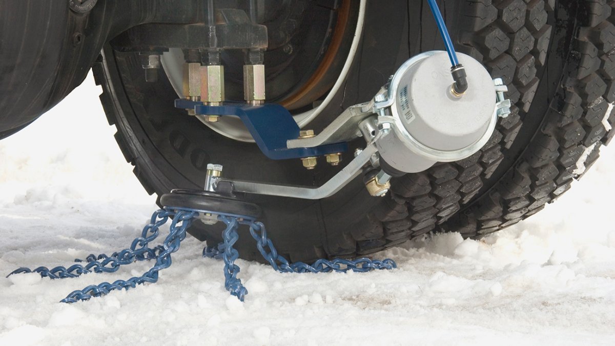

kombrig 608 Опубликовано 18 ноября, 2020 вот кнопку нажал и цепи под колесом. Поделиться сообщением Ссылка на сообщение Поделиться на другие сайты
