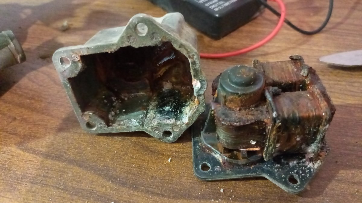

aleks2 1 219 Опубликовано 9 октября, 2021 Вот свой вскрыл 1 Поделиться сообщением Ссылка на сообщение Поделиться на другие сайты
aleks2 1 219 Опубликовано 9 октября, 2021 Бегло глянул Ютуб я не один такой ! Но вроде как сейчас поставили защиту от перегрева помпы . Поделиться сообщением Ссылка на сообщение Поделиться на другие сайты

rusgg 4 003 Опубликовано 11 октября, 2021 8 часов назад, Alex030569 сказал: надёжно Во-первых надёжный котел ,это котел без помпы. В 09.10.2021 в 21:31, aleks2 сказал: Вот свой вскрыл Но ты не веришь в картинки Во-вторых котел должен стоять ниже. В третьих котел не должен перекрывать печку. Поделиться сообщением Ссылка на сообщение Поделиться на другие сайты
