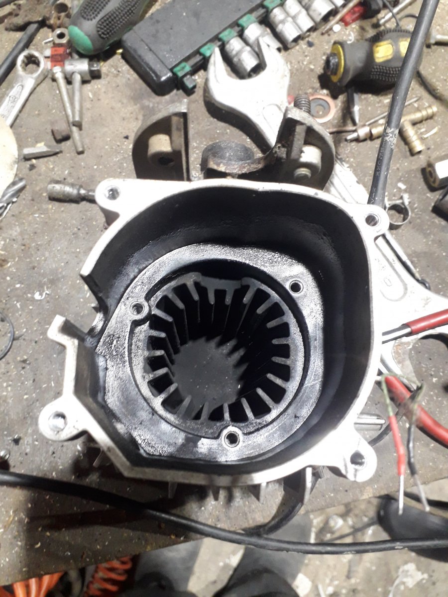

rusgg 4 002 Опубликовано 28 ноября, 2021 Разобрал наконец-то буржуйку Поделиться сообщением Ссылка на сообщение Поделиться на другие сайты
rusgg 4 002 Опубликовано 28 ноября, 2021 Вот эта дырка зарастает коксом и запуск затрудняется 3 мм диаметр Расверлил до 4мм Запускается нормально, не дымит. Поделиться сообщением Ссылка на сообщение Поделиться на другие сайты
Alex030569 6 706 Опубликовано 28 ноября, 2021 7 часов назад, rusgg сказал: Вот эта дырка зарастает коксом и запуск затрудняется 3 мм диаметр Расверлил до 4мм Запускается нормально, не дымит. Там сетка стоит,ее менять надо. Поделиться сообщением Ссылка на сообщение Поделиться на другие сайты
rusgg 4 002 Опубликовано 28 ноября, 2021 3 часа назад, Alex030569 сказал: Там сетка стоит,ее менять надо. Да я ее поменял, но это точно не причина. Поделиться сообщением Ссылка на сообщение Поделиться на другие сайты
Alex030569 6 706 Опубликовано 29 ноября, 2021 10 часов назад, rusgg сказал: Да я ее поменял, но это точно не причина. А обжигал всю горелку? Рассверливать отверстие? Сомнительно это.У других все работает с таким диаметром,а у тебя нет.Так не может быть. Поделиться сообщением Ссылка на сообщение Поделиться на другие сайты
