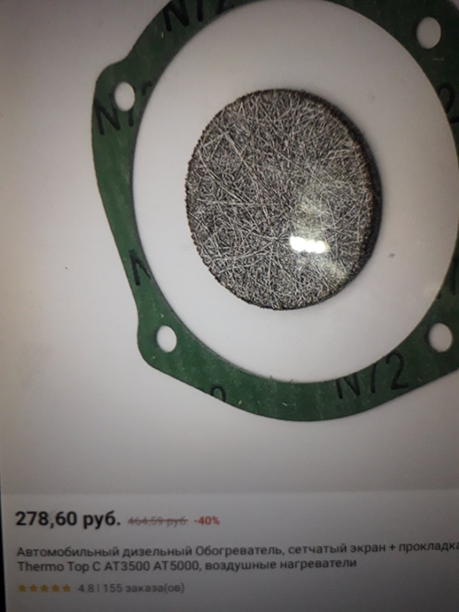

rusgg 4 003 Опубликовано 20 декабря, 2021 Если бы знал что планар надо чистить, взял бы бушный Ебер или вебасту. Еще и на керосине по 200р надо пускать. Поделиться сообщением Ссылка на сообщение Поделиться на другие сайты
Alex030569 7 034 Опубликовано 20 декабря, 2021 3 минуты назад, rusgg сказал: Если бы знал что планар надо чистить, взял бы бушный Ебер или вебасту. Еще и на керосине по 200р надо пускать. Потом бы ремонт тыс по 20.Для газелиста это не деньги. Свари буржуйку на одно полено,маленькую. 1 Поделиться сообщением Ссылка на сообщение Поделиться на другие сайты
aleks2 1 219 Опубликовано 20 декабря, 2021 Все надо чистить,только с импортными все гораздо дороже.знакомый не послушал и поставил 2эбешпехера в салон автобуса ,заправлял хорошей салярой и попал на ремонт .планар хорошая автономка . 1 Поделиться сообщением Ссылка на сообщение Поделиться на другие сайты
Alex030569 7 034 Опубликовано 20 декабря, 2021 2 минуты назад, aleks2 сказал: Все надо чистить,только с импортными все гораздо дороже.знакомый не послушал и поставил 2эбешпехера в салон автобуса ,заправлял хорошей салярой и попал на ремонт .планар хорошая автономка . Заезжаю иногда к знакомым ремонтникам автономнок,рефов.Глядя на счета,выписанные за ремонт эберов и прочего буржуского оборудования,мне почему то плакать хочется. 2 Поделиться сообщением Ссылка на сообщение Поделиться на другие сайты
rusgg 4 003 Опубликовано 20 декабря, 2021 @Alex030569 наверное ты просто синтементальный , а эбер не причем Запустил печку-вонючку, да и тепло на улице -6 Бензина плеснул 3 литра на 7 дт. @aleks2 у них принцип другой, нету этой маленькой прелпусковой сеточки. 3 часа назад, Alex030569 сказал: Потом бы ремонт тыс по 20.Для газелиста это не деньги. Свари буржуйку на одно полено,маленькую. 20 тыс долларов стоит сеточка для эбера? Опять вы меня обманываете. Поделиться сообщением Ссылка на сообщение Поделиться на другие сайты

aleks2 1 219 Опубликовано 20 декабря, 2021 @rusgg один раз менял сетку и то при то ,что то ты туда ливанул не хорошего.свечи раза 2-3 , подшипники раз менял сам.при запуске и перед выключением стараюсь ,чтоб поработала на максималке. Поделиться сообщением Ссылка на сообщение Поделиться на другие сайты
