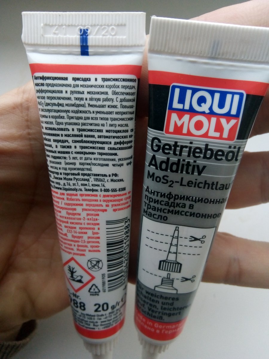

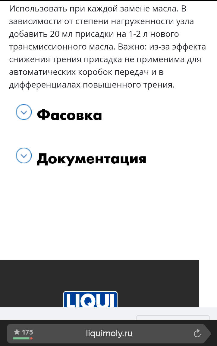

БРОДЯГА74 5 683 Опубликовано 13 марта, 2022 (изменено) В 31.03.2021 в 12:55, Газель696 сказал: https://mirsmazok.ru/transmissionnye-masla/maslo-75w140-primenenie-v-transmissii/ Не надо его в кпп. Присадки там агрессивные к цвет металлам. Синхрончики погрызут Сколько жрать будут? По времени? Залил Манол синтетику 140 и всю зиму не парился , у меня все работает, человек (Мамонт) в сервисе всем его льет и никто не огорчился до сих пор! 15 часов назад, B.V.A сказал: Масло залей 80/90 любое, хоть тад.. плюс присадку молибден от ЛМ, артикул для заказа 1988 или 3967.. ЛМ Кератек лью. Эти тюбики на 1л масла, т.е. в мост нужно 3-4 шт...дорого получается Изменено 13 марта, 2022 пользователем БРОДЯГА74 Поделиться сообщением Ссылка на сообщение Поделиться на другие сайты
B.V.A 4 648 Опубликовано 13 марта, 2022 @БРОДЯГА74 на два литра.. Поделиться сообщением Ссылка на сообщение Поделиться на другие сайты
БРОДЯГА74 5 683 Опубликовано 13 марта, 2022 4 минуты назад, B.V.A сказал: @БРОДЯГА74 на два литра.. Почитай! Поделиться сообщением Ссылка на сообщение Поделиться на другие сайты
Ivan Rogozin 414 Опубликовано 13 марта, 2022 16 часов назад, B.V.A сказал: Масло залей 80/90 любое, хоть тад.. плюс присадку молибден от ЛМ, артикул для заказа 1988 или 3967.. наверно так и сделаю после ремонта, залью уже купленное лук 75\90 и два тюбика...там тюбик идет на 1-2 литра масла Поделиться сообщением Ссылка на сообщение Поделиться на другие сайты
B.V.A 4 648 Опубликовано 13 марта, 2022 5 минут назад, Ivan Rogozin сказал: наверно так и сделаю после ремонта, залью уже купленное лук 75\90 и два тюбика...там тюбик идет на 1-2 литра масла На упаковке написано на один литр, у меня впрок по скидке большой куплено, а на сайте ЛМ на 1-2 литра.. Себе всегда лил с расчетом от одного до двух литров.. тут как бы концентрация в жиже (больше меньше) завасит от результата которого ты хотел бы.. Ну и борщить ей нЕльзя, есть прецеденты из практики, писать лень).. А так норм, молибден как ни как).. ЛМ вообще лучшие масла, особенно в трансмиссию.. Поделиться сообщением Ссылка на сообщение Поделиться на другие сайты
БРОДЯГА74 5 683 Опубликовано 13 марта, 2022 23 минуты назад, B.V.A сказал: На упаковке написано на один литр, Вот и я про что, на сайте могут писать что угодно.. Поделиться сообщением Ссылка на сообщение Поделиться на другие сайты
