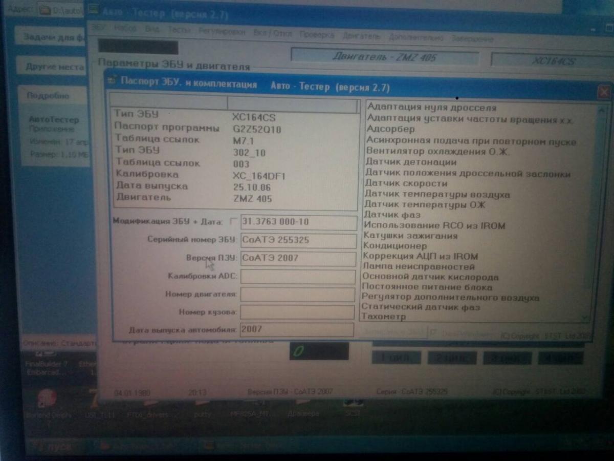

для самодиагностики перемыкать k-line и - ? у меня в колодке под капотом 2 11 12 контакты. 10 нет

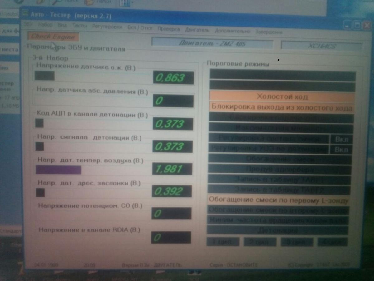

xardasdan
видно приборка сдохла. завышает показания тахометра и занижает показания температуры и вольтаж.

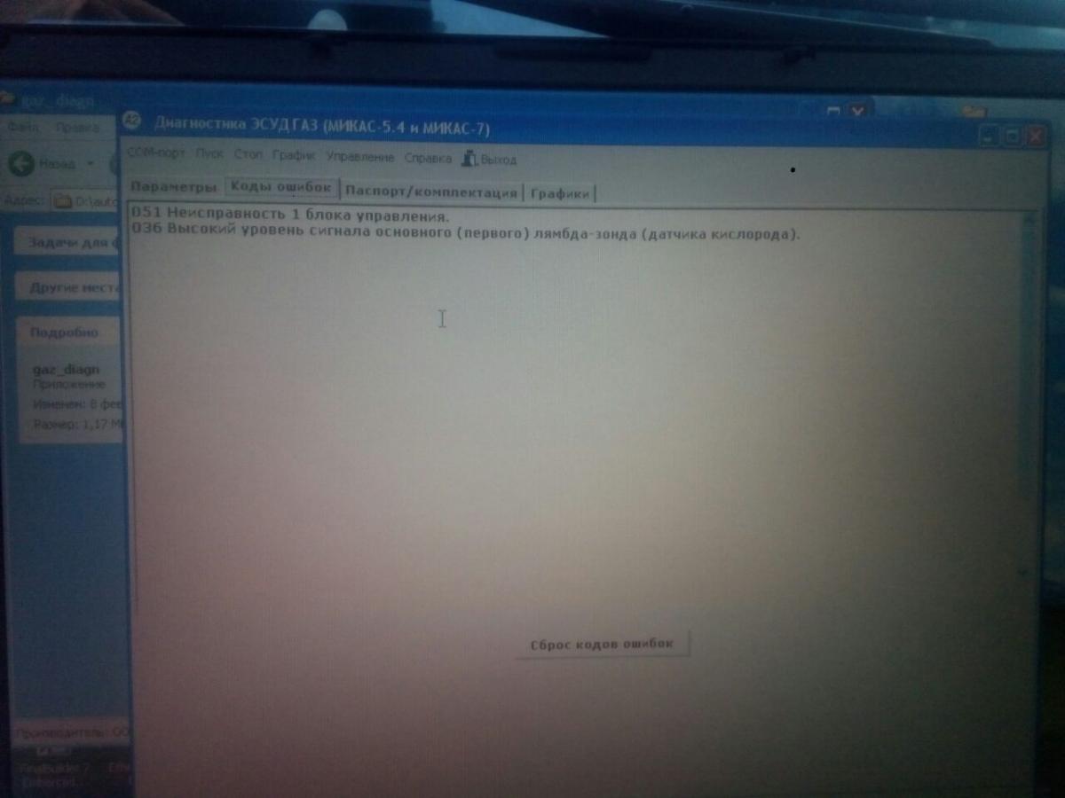

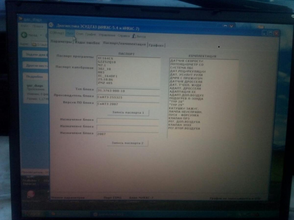

на второй проге ошибки, первая странная. это эбу помирает? и номер блока не 1 не 2 в конце а 10. получается он поддается прошивке?

Игорь 73
АКБ  отключаете ? Эта ошибка в основном из-за отключения питания.
У вас не Микас, а СОАТЭ, он шьётся без снятия с машины и через диагностическую колодку.

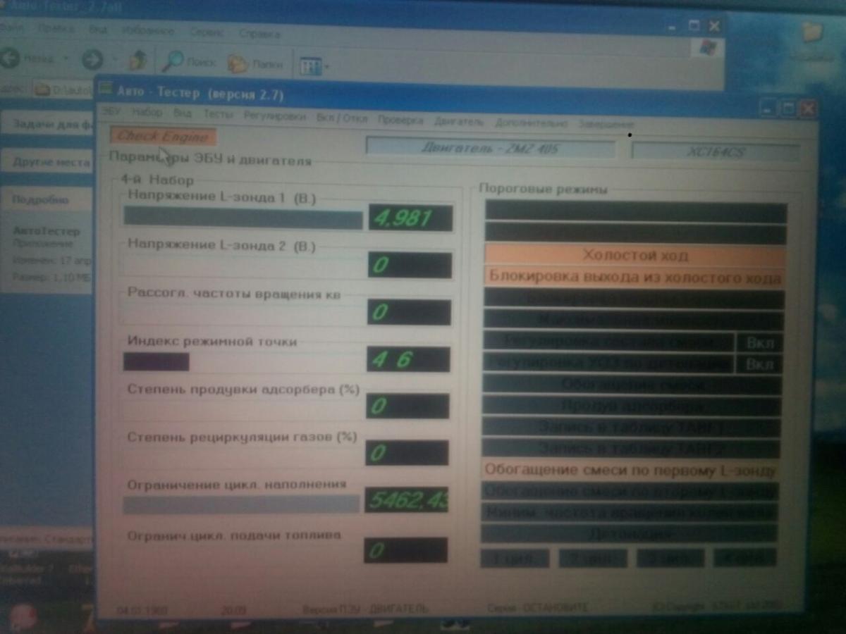

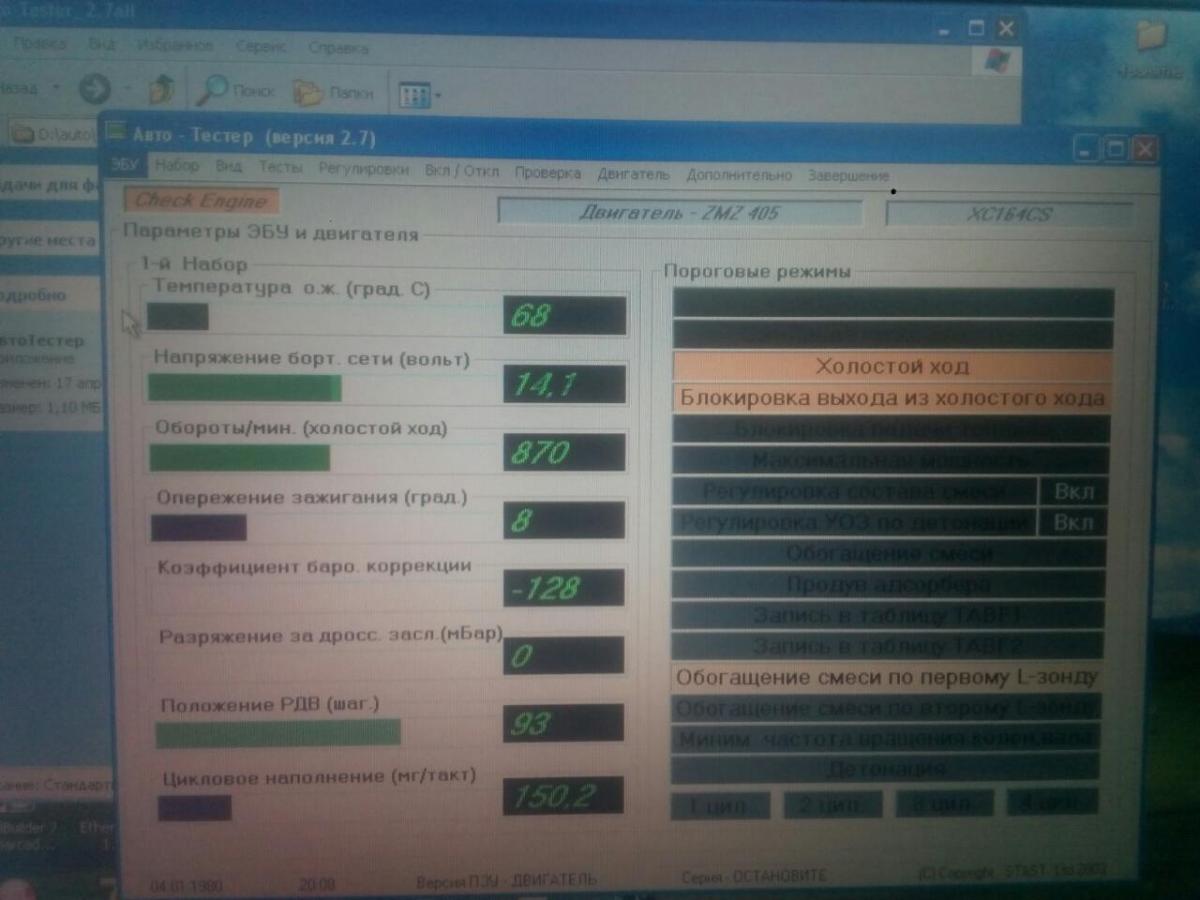

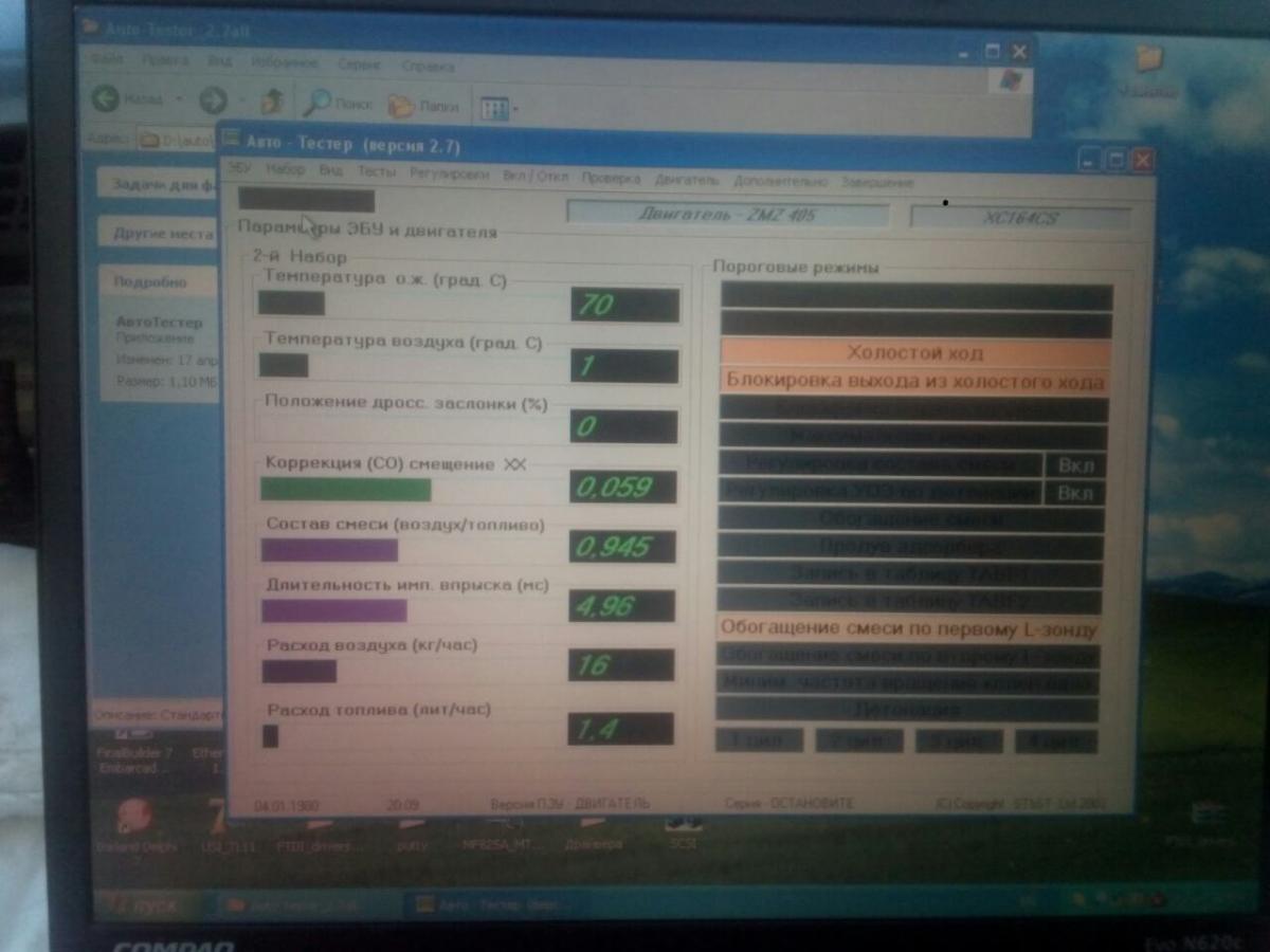

​Установите лямду и должно всё работать как положено..богатит , видно. И мне не нравится, что температура воздуха на впуске 1 гр, мне кажется маловато. Там коррекция  по топливу  относительно  температуры воздуха небольшая ,  но всё же. А так, всё вроде в норме.
xardasdan
да отключал. когда магнитолу снимал переделывал. а как без снятия с машины? ведь 42 контакт на массу нужно замыкать. первая прошивка флешергбо а потом без снятия флешерсоатэ. программа. впуск 1 градус нормально, сосет воздух снизу двигателя, возле маслофильтра. а на улице -14 было примерно, там не очень прогрет воздух...
