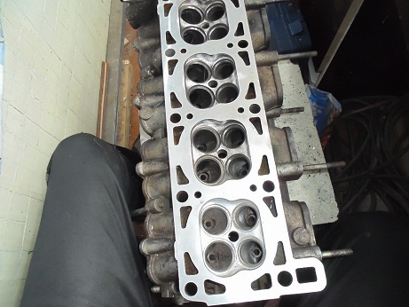

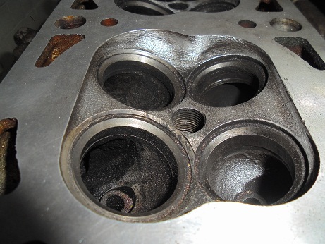

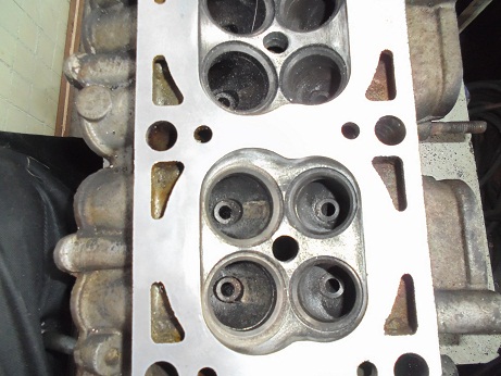

Ганс 0 Опубликовано 12 февраля, 2014 Всем здравствуйте! Поставил на Газельку б/ушный 406.2, выяснилось, что голова поведенная, снес, отфрезеровали на 0.2 мм. Сейчас шлифую голову (каналы, камеры сгорания), потом думаю выровнять обьем и поставить 405ю железную прокладку. По моим подсчетам, объем камер сгорания должен примерно сойтись с нормой. Развейте мои сомнения, сёдла под снос? И еще, если их оставлять, шарошками на 3 фаски обязательно или можно только на клапанах? До разбора клапана держали, но притерты были на всю ширину. Советы, мнения? Поделиться сообщением Ссылка на сообщение Поделиться на другие сайты
Берси 623 Опубликовано 12 февраля, 2014 (изменено) Всем здравствуйте! Поставил на Газельку б/ушный 406.2, выяснилось, что голова поведенная, снес, отфрезеровали на 0.2 мм. Сейчас шлифую голову (каналы, камеры сгорания), потом думаю выровнять обьем и поставить 405ю железную прокладку. По моим подсчетам, объем камер сгорания должен примерно сойтись с нормой. Развейте мои сомнения, сёдла под снос? И еще, если их оставлять, шарошками на 3 фаски обязательно или можно только на клапанах? До разбора клапана держали, но притерты были на всю ширину. Советы, мнения?сёдла вообще нормальные. втулки как на износ? Клапан качается? если нет то можно сразу нарезать фрезой углы на сёдлах. А если втулки под замену - то углы делать после пере прессовки втулок. Я втулки ставлю длинные. Ну, то есть, не родные.Ну и клапана - ставить - только новые. Изменено 12 февраля, 2014 пользователем Берси Поделиться сообщением Ссылка на сообщение Поделиться на другие сайты
