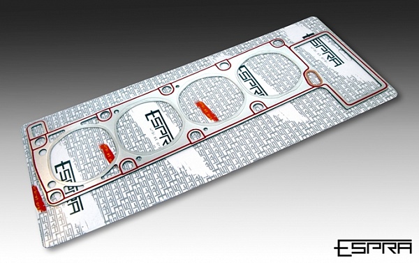

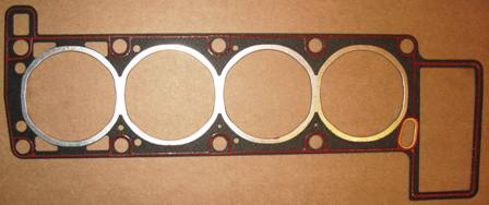

Egorka 120 Опубликовано 24 мая, 2014 (изменено) шлифанули с гбц змз 406 7соток все ок, так вот Ребята, какую прокладку под башку поставить родную-заводскую или увеличенную под газ (метализированую)? катаюсь на 92 бензине180тыщ. проходила, болты под замену, был перегрев. Жду полезных коментов... Изменено 24 мая, 2014 пользователем Egorka Поделиться сообщением Ссылка на сообщение Поделиться на другие сайты
Domkrat 3 Опубликовано 12 июля, 2014 Камрады! Кто увеличивал степень сжатия на ЗМЗ-406.3 под пропан? Каким методом?Можно фрезернуть ГБЦ (на какую величину?), а можно поставить прокладку от 405.24. Кто пробовал? Поделиться сообщением Ссылка на сообщение Поделиться на другие сайты
