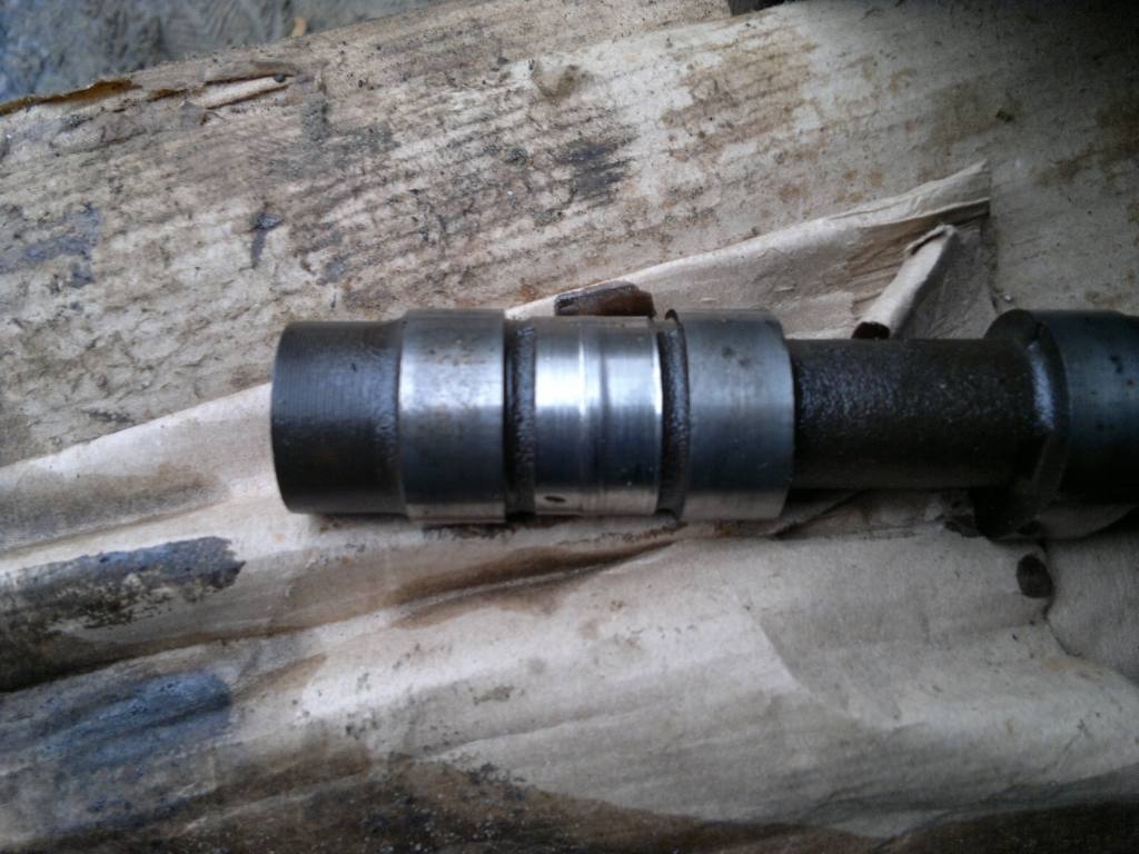

melomandk 9 Опубликовано 9 октября, 2014 (изменено) Подскажите, пожалуйста, ещё по такому вопросу. В срединной части шейки распредвалов имеется вот такое кольцевое утолшение. Такой распредвал ещё походит? Изменено 9 октября, 2014 пользователем melomandk Поделиться сообщением Ссылка на сообщение Поделиться на другие сайты
Crady 8 653 Опубликовано 9 октября, 2014 Такой распредвал ещё походит?я менее сожранные на помойку отправлял... 1 Поделиться сообщением Ссылка на сообщение Поделиться на другие сайты
мамонт 74 253 Опубликовано 9 октября, 2014 Подскажите, пожалуйста, ещё по такому вопросу. В срединной части шейки распредвалов имеется вот такое кольцевое утолшение. Такой распредвал ещё походит?реально это металолом 1 Поделиться сообщением Ссылка на сообщение Поделиться на другие сайты

melomandk 9 Опубликовано 9 октября, 2014 я менее сожранные на помойку отправлял...реально это металолом Т.е. можно просто на новые заменить? Крышки распредвала тоже заменить? ГБЦ растачивать не нужно? Поделиться сообщением Ссылка на сообщение Поделиться на другие сайты
Crady 8 653 Опубликовано 9 октября, 2014 Т.е. можно просто на новые заменить?нужно! Крышки распредвала тоже заменить?крышки и постель точатся в сборе,за один проход.при их смене нужно будет подгонять по месту. ГБЦ растачивать не нужно?что понимать под расточкой ГБЦ?поточней сформулируй 1 Поделиться сообщением Ссылка на сообщение Поделиться на другие сайты
melomandk 9 Опубликовано 10 октября, 2014 что понимать под расточкой ГБЦ?поточней сформулируйПрошу прощения. Именно постели имел ввиду. Поделиться сообщением Ссылка на сообщение Поделиться на другие сайты
melomandk 9 Опубликовано 10 октября, 2014 крышки и постель точатся в сборе,за один проход.при их смене нужно будет подгонять по месту.Интересно эти работы выполняют там же где и цилиндры, коленвалы растачивают? Поделиться сообщением Ссылка на сообщение Поделиться на другие сайты
