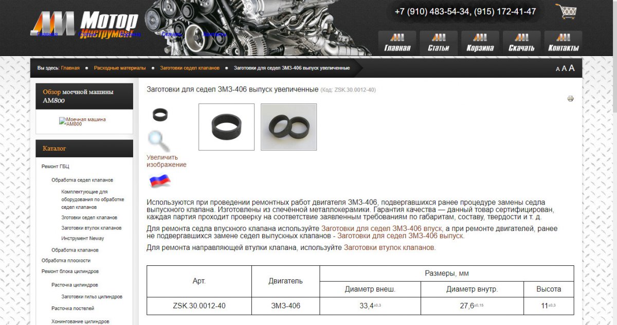

Аксакал 27 Опубликовано 18 июля, 2020 Дабы не плодить тем отпишусь сюда наткнулся на сайт продающий заготовки седел клапанов, сделанные из спеченной металлокерамики был сделан пробный заказ, пришли возможно ошибаюсь, однако однако судя по тому что я вижу, это обычные куски бесшовной трубы. обожженные для того чтобы придать им серый вид магнитят, не имеют зернистой стрктуры, легко шлифуются наждачной, напильником (т.е мягкие) после шлифовки блестят как обычное железо продавец сайта естественно трубку не берет судя по всему - сайт лохотрон дабы предупредить, выкладываю скриншот сайта (адрес не могу, т.к. тут не разрешают) Поделиться сообщением Ссылка на сообщение Поделиться на другие сайты

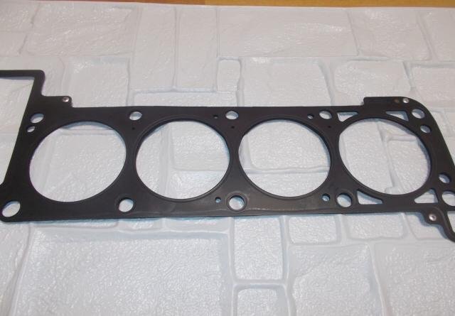

lostmedia 374 Опубликовано 26 июля, 2020 14 часов назад, Nikiton502 сказал: на 406й прокладку металл? Наверно, вот такая 1 Поделиться сообщением Ссылка на сообщение Поделиться на другие сайты
pens 1 Опубликовано 26 июля, 2020 44 минуты назад, lostmedia сказал: Наверно, вот такая Да, такая. Кстати, после снятия встает вопрос какую прокладку поставить. Прочитал соседнюю тему, там советуют две Е3 ставить. А если поставить опять такую? у меня на ней поршня до головки не достают. Что скажете? Поделиться сообщением Ссылка на сообщение Поделиться на другие сайты
Татарин 7 880 Опубликовано 26 июля, 2020 5 минут назад, pens сказал: А если поставить опять такую? у меня на ней поршня до головки не достают. Что скажете? Вот ты голову поднял.Вот вытащил старую прокладку.Ну и что,есть по ней замечания? Лопнула-ли окольцовка,или пробой где-то присутствовал? Если нет,то и не ищи себе приключений,ставь такую-же. Под Е3 надо что-бы привалочные были в очень хорошем состоянии. Поделиться сообщением Ссылка на сообщение Поделиться на другие сайты
