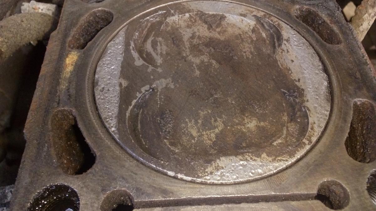

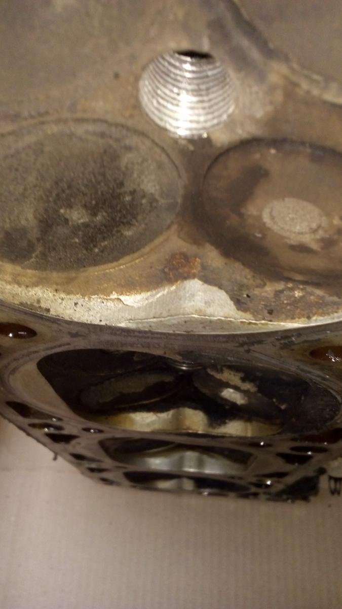

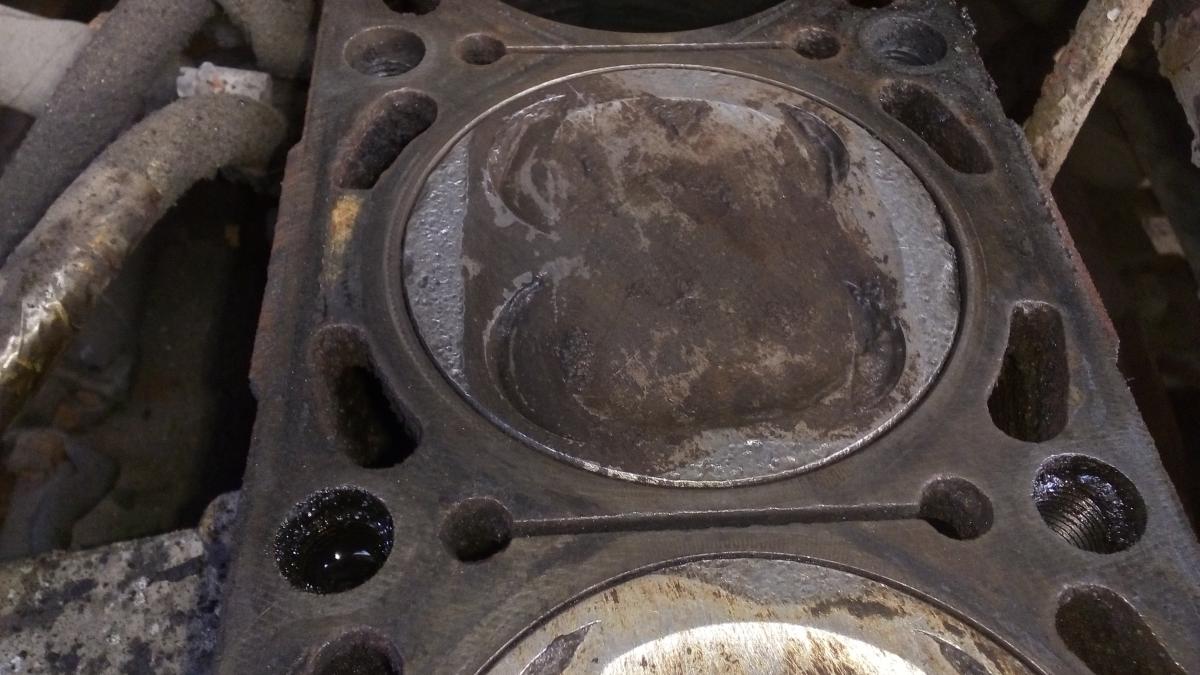

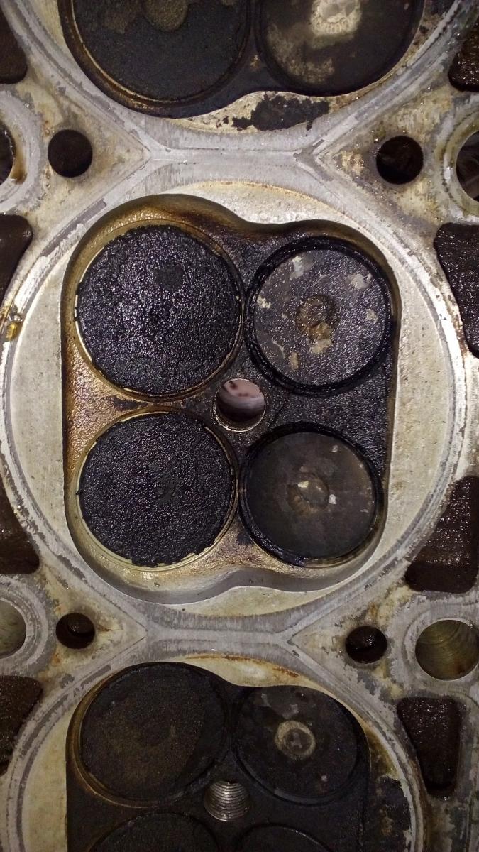

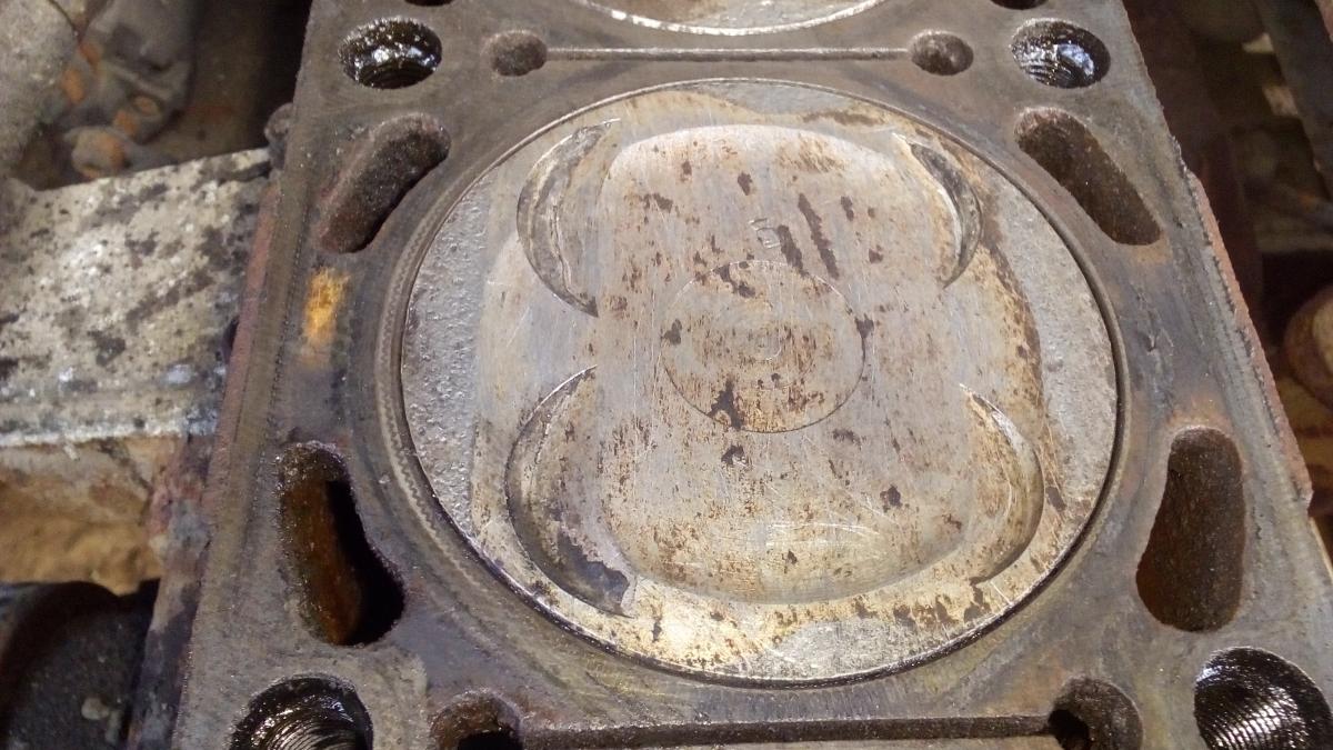

Djoker 3 Опубликовано 14 июля, 2018 (изменено) А то что у тебя поршни до головы достали, так это, наверно потому, что прокладку Е3 с поршнями Е2 поставил.Так проще будет показать.да поршня Е2, прокладка Е3.Да забыл сказать при сборке всё было нормально...после заводки стуков не было...да и вообще все 100 тыс. км стуков не было...нет.голое колено,а под свежую модификацию ещё и болт маховика переднего искать будешь.Мне пишет с болтом и вкладышами за 16000руб. почти...просто это инет магазин вот просто и не хочу лохануться...Подскажите, на сколько поршень точить, что б хрени такой не было и номерок поршней первого ремонта было бы не плохо увидеть. :rolleyes: :rolleyes: :rolleyes: Я покупал комплект, колено со всеми вкладышами и с болтом, всё было в одной коробке, правда болт поставил родной, он больше понравился. Покупал в Москве, в техкоме. Спасиб...Покупал КВ в коробке,комплектом со вкладышами и болтом с шайбой.Всегда ставлю прокладку Е-3 и поршни Е-2,пока на четырех собранных моторах не доставало.Я правильно понял поршни должны быть 409 евро 2...??? Изменено 14 июля, 2018 пользователем Djoker Поделиться сообщением Ссылка на сообщение Поделиться на другие сайты
Crady 8 640 Опубликовано 14 июля, 2018 Я правильно понял поршни должны быть 409 евро 2...???да,е2 поршня.можно и е3 поставить,но у них колечки потоньше.Подскажите, на сколько поршень точить, что б хрени такой не былоесли правильный зазор,и поршня не торчат над блоком,но ничего там задевать не будет.если пролететь с зазором,при перекладке поршня могут доставать любые. Мне пишет с болтом и вкладышами за 16000руб. почти...просто это инет магазинну с магаза может и так,я с завода беру,там просто колено с транспортировочными пробками ещё. Поделиться сообщением Ссылка на сообщение Поделиться на другие сайты
Вовик 871 Опубликовано 14 июля, 2018 Так проще будет показать.да поршня Е2, прокладка Е3.Да забыл сказать при сборке всё было нормально...после заводки стуков не было...да и вообще все 100 тыс. км стуков не было...Мне пишет с болтом и вкладышами за 16000руб. почти...просто это инет магазин вот просто и не хочу лохануться...Подскажите, на сколько поршень точить, что б хрени такой не было и номерок поршней первого ремонта было бы не плохо увидеть. :rolleyes: :rolleyes: :rolleyes: Спасиб...Я правильно понял поршни должны быть 409 евро 2...???Эти следы очень похожи на следы от детонации,у тебя детонация не прослушивалась после того , как масло жрать начала? Поделиться сообщением Ссылка на сообщение Поделиться на другие сайты
Djoker 3 Опубликовано 14 июля, 2018 если правильный зазор,и поршня не торчат над блоком,но ничего там задевать не будет.если пролететь с зазором,при перекладке поршня могут доставать любые.Поршня и родные не торчали, но из-за жора масла такая фигня получилась...и это только при прокладке Е3 когда родная Е2 стояла такого не было.но прокладки Е2 полное г. и я не хочу её ставить...вот и спрашиваю на сколько поршень уменьшить, что б можно было опятьЕ3 поставить прокладку...Спасибо.Эти следы очень похожи на следы от детонации,у тебя детонация не прослушивалась после того , как масло жрать начала?Да нет...всё норм было да и ошибок не выскакивало...я имею ввиду на неисправный датчик детонации... Поделиться сообщением Ссылка на сообщение Поделиться на другие сайты
Вовик 871 Опубликовано 14 июля, 2018 Поршня и родные не торчали, но из-за жора масла такая фигня получилась...и это только при прокладке Е3 когда родная Е2 стояла такого не было.но прокладки Е2 полное г. и я не хочу её ставить...вот и спрашиваю на сколько поршень уменьшить, что б можно было опятьЕ3 поставить прокладку...Спасибо.Да нет...всё норм было да и ошибок не выскакивало...я имею ввиду на неисправный датчик детонации...А ошибки и не будет.Звон не прослушивался? Поделиться сообщением Ссылка на сообщение Поделиться на другие сайты
