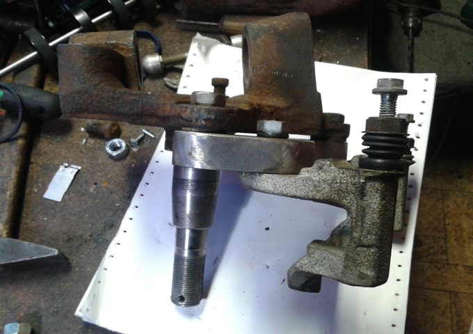

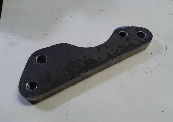

Кирилл 843 Опубликовано 27 декабря, 2013 А мне уже проточили кулаки и сделали переходные пластины... уря! Поделиться сообщением Ссылка на сообщение Поделиться на другие сайты

ai_pankov 4 Опубликовано 30 декабря, 2013 А мне уже проточили кулаки и сделали переходные пластины... уря!Подскажите пожалуйста, во что Вам обошлось изготовление переходных пластин? Поделиться сообщением Ссылка на сообщение Поделиться на другие сайты

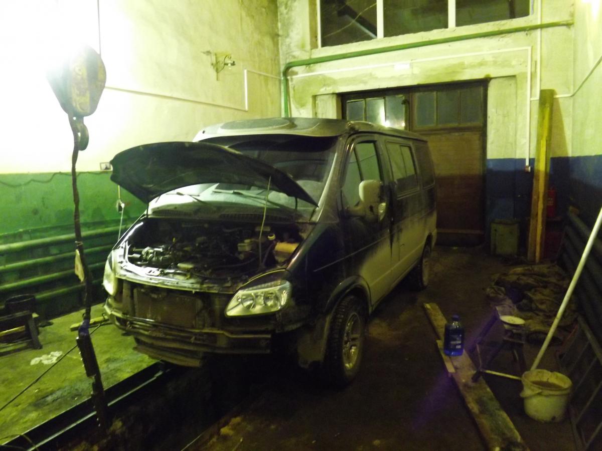

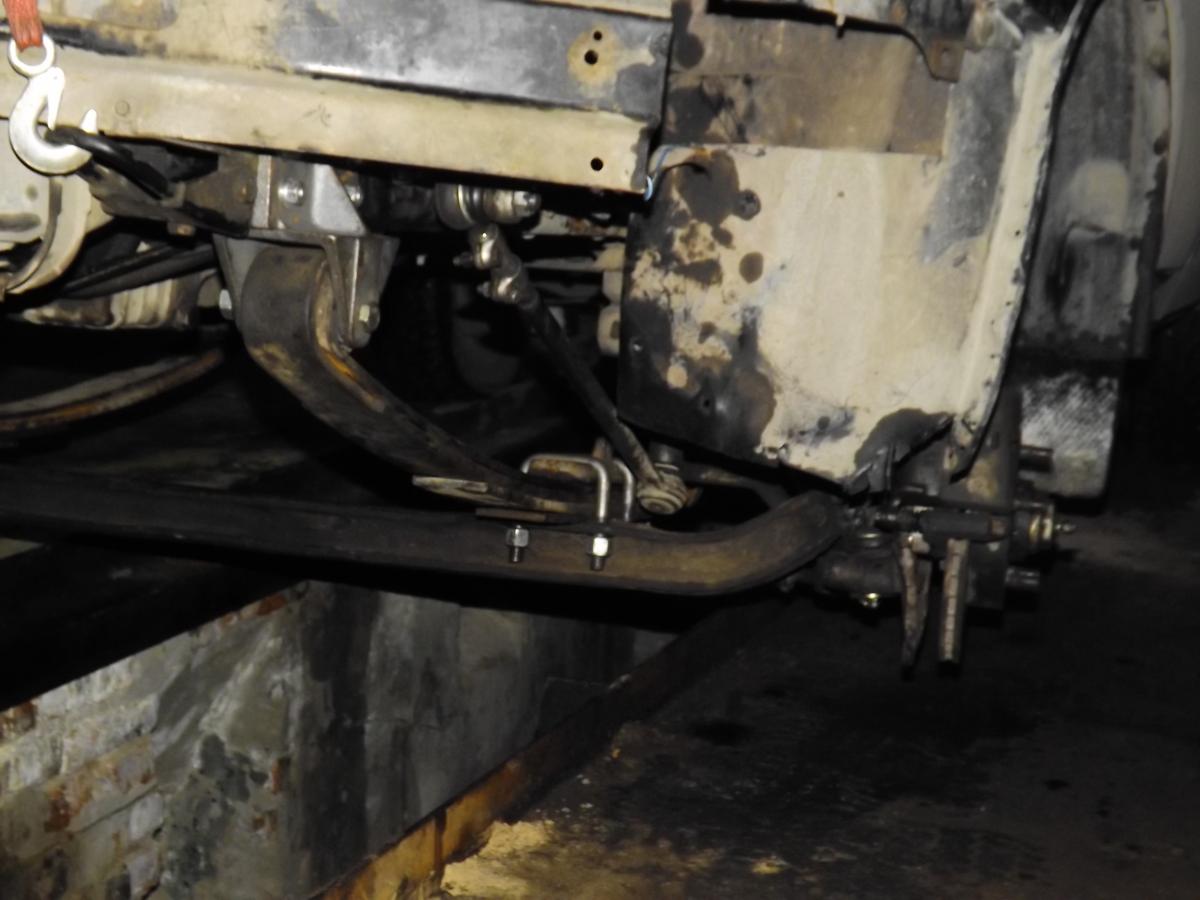

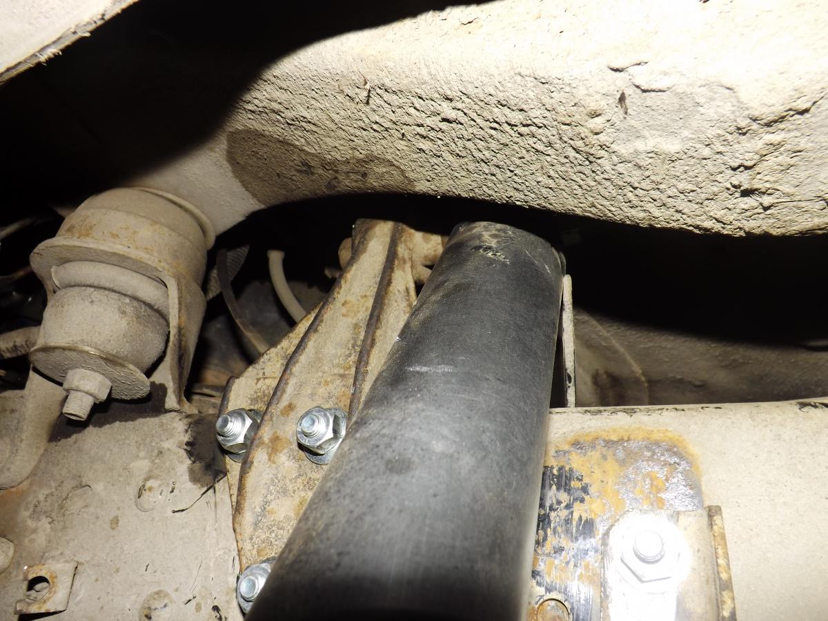

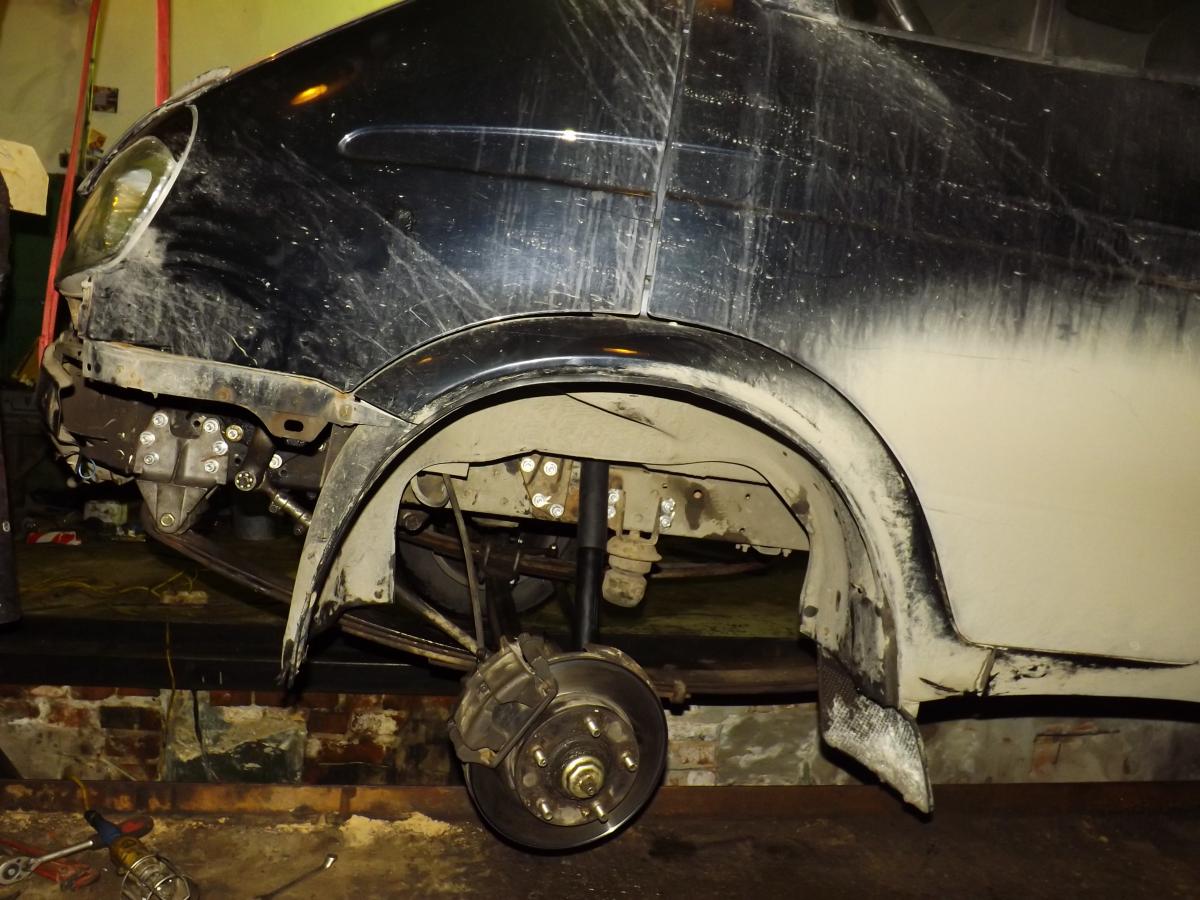

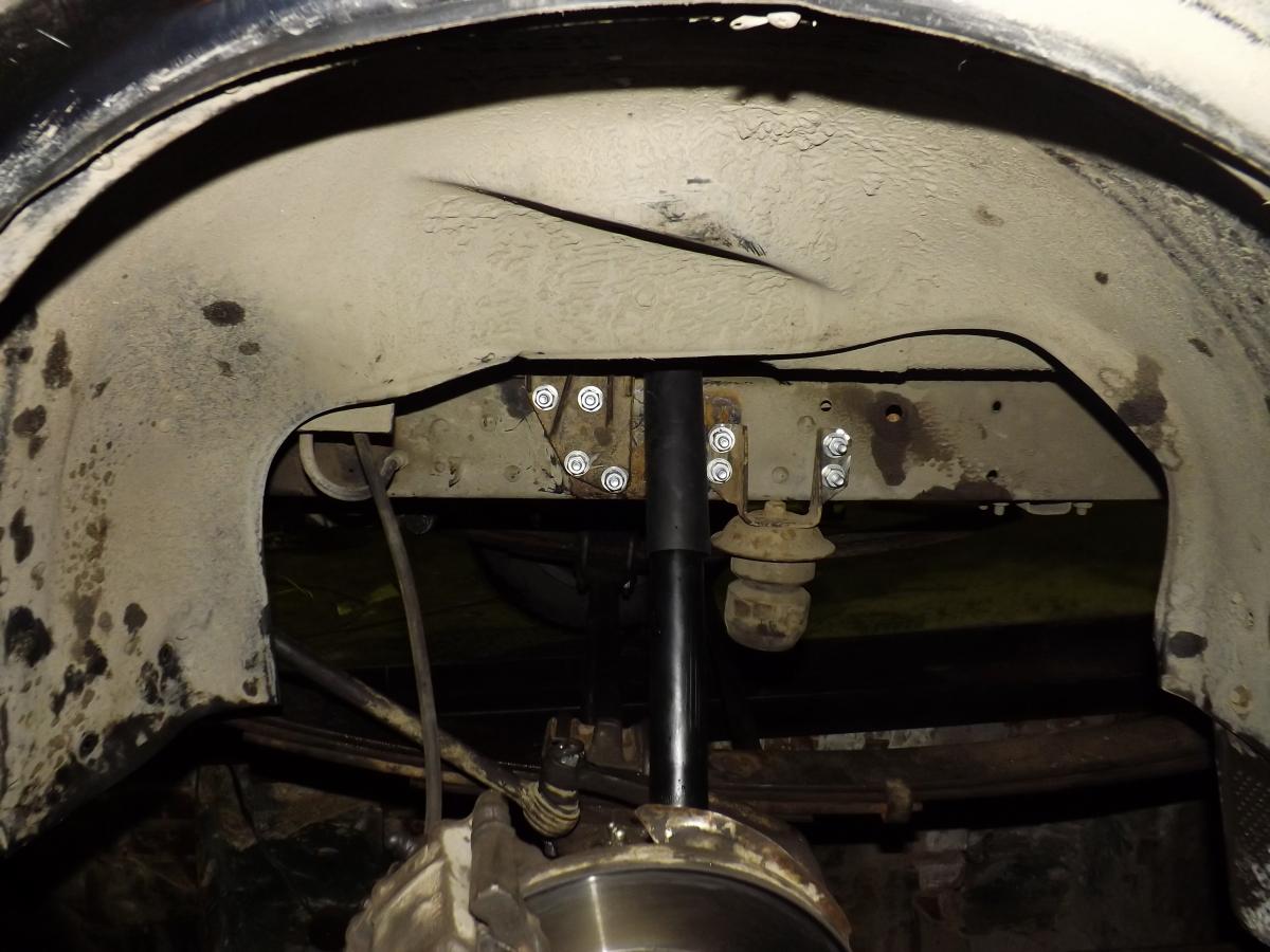

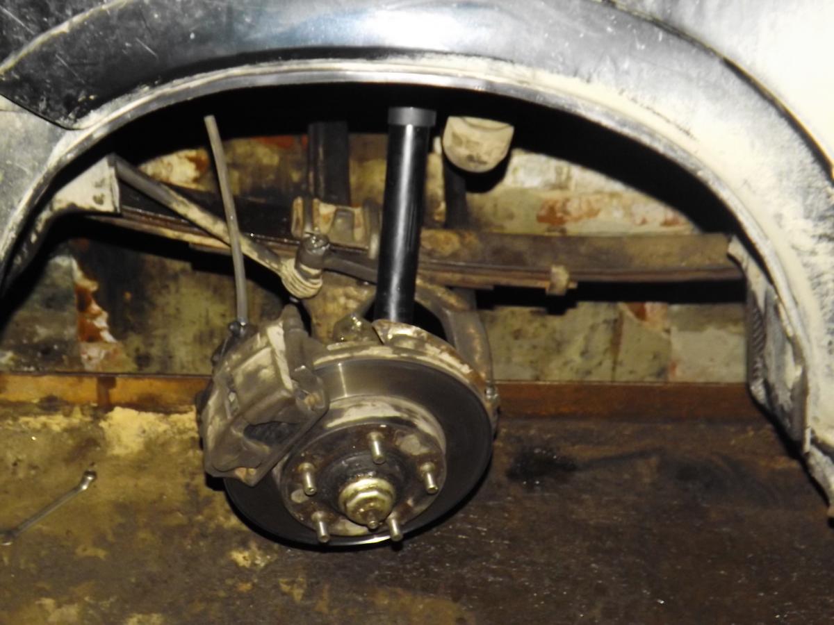

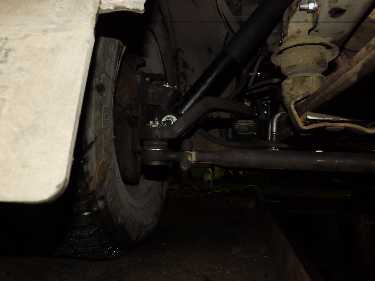

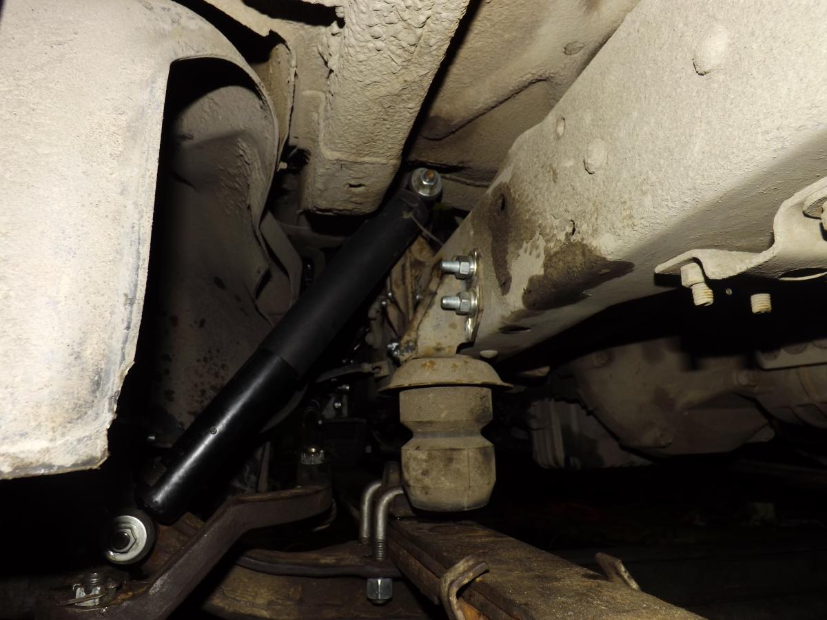

Гость о андрей Опубликовано 4 января, 2014 вот сегодня доделал ушло 3 дня 1 Поделиться сообщением Ссылка на сообщение Поделиться на другие сайты
МихаилZ 66 Опубликовано 4 января, 2014 колесико в поворотах шланг задевать не будет? проверь) молодец однако Поделиться сообщением Ссылка на сообщение Поделиться на другие сайты
Гость о андрей Опубликовано 5 января, 2014 не все нормально только левая рессора стучит они с разбора Поделиться сообщением Ссылка на сообщение Поделиться на другие сайты
Симбир 917 Опубликовано 5 января, 2014 а надо?надо...у меня втулку оси нижнего рычага подразбило. Поделиться сообщением Ссылка на сообщение Поделиться на другие сайты
Саша320 151 Опубликовано 5 января, 2014 (изменено) надо...у меня втулку оси нижнего рычага подразбило.у меня есть,но я на ней не ездилесли интересно напиши в личку Изменено 5 января, 2014 пользователем Саша320 Поделиться сообщением Ссылка на сообщение Поделиться на другие сайты
cazemir 764 Опубликовано 5 января, 2014 вот сегодня доделал ушло 3 дняотбойники не на месте стоят, должны прямо над крепления рессор стоять. Поделиться сообщением Ссылка на сообщение Поделиться на другие сайты
Гость о андрей Опубликовано 5 января, 2014 стояла рядом газель от туда и слизал Поделиться сообщением Ссылка на сообщение Поделиться на другие сайты
cazemir 764 Опубликовано 5 января, 2014 стояла рядом газель от туда и слизалзначит там не на месте. Поделиться сообщением Ссылка на сообщение Поделиться на другие сайты
sharky5 62 Опубликовано 5 января, 2014 (изменено) Похоже верхние кронштейны амортизаторов наоборот стоят... да и сами амортизаторы. Изменено 5 января, 2014 пользователем sharky5 Поделиться сообщением Ссылка на сообщение Поделиться на другие сайты
paul799 844 Опубликовано 5 января, 2014 отбойники не на месте стоят, должны прямо над крепления рессор стоять.Не смущайте парня! - сейчас из гаража шёл и заглянул под стандартную Газель. Правильно у него сиська стоит (по-газелевски) - упирается в лист рессоры позади площадки. Это на 4х4 сиська бъёт в крепление рессоры (как у меня). Поделиться сообщением Ссылка на сообщение Поделиться на другие сайты
Гость о андрей Опубликовано 5 января, 2014 да крепление не правильно завтра перделаюпеределаю Поделиться сообщением Ссылка на сообщение Поделиться на другие сайты
рома 372 31 Опубликовано 6 января, 2014 А У меня отбойника нет,уже третий год.Забываю всё поставить. Поделиться сообщением Ссылка на сообщение Поделиться на другие сайты
F61621 45 Опубликовано 6 января, 2014 вот сегодня доделал ушло 3 дняАмортики , спереди стоят балки ,а не с сзади балки , http://www.drive2.ru/cars/gaz/gazel/gazel/constantin1977/journal/, на фото видно правая сторона . когда подшипники менял посмотри у меня. И верхние кронштейны крепления амортизаторов перепутал левый с правым, амортизаторы одеваются спереди по ходу. http://standart.gazell.ru/why/preimushchestva-prokhodimosti/podveska Поделиться сообщением Ссылка на сообщение Поделиться на другие сайты

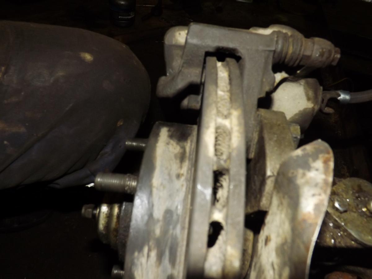

дмитрийч 1 Опубликовано 6 января, 2014 отбойники не на месте стоят, должны прямо над крепления рессор стоять.я отбойники ставил от соболиной подвески, с низу рамы есть подходящие отверстия. в верху рамы есть большое отверстие которое совпадает с верхним отверстием кронштейна амора. прикрутил через шайбу. не забываем суппорта прикручивать прокачным вверх. диски,ступицы оставил газелевские. торм. шланги тоже газелевские и какую то (непомню)переходную трубочку. Поделиться сообщением Ссылка на сообщение Поделиться на другие сайты
Goga 130 Опубликовано 6 января, 2014 (изменено) сегодня переделал все как должно ушол еще один деньСмотрел фото понял что крепёж амортизаторов произведён не правильно. И судя по всему балка поставлена неправильно. Оси аморов изготовлены конусной посадки. Конус широкой частью отверстия выходит в перёд. Балка и кулаки разбирали пререварачивали на180 гр.?Интересно как вы при вашей сборке могли повернуть руль? Изменено 6 января, 2014 пользователем Goga Поделиться сообщением Ссылка на сообщение Поделиться на другие сайты

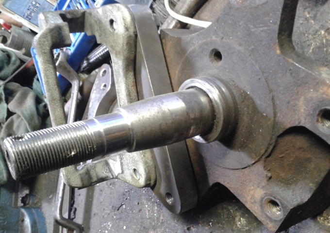

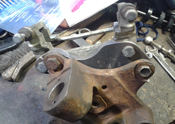

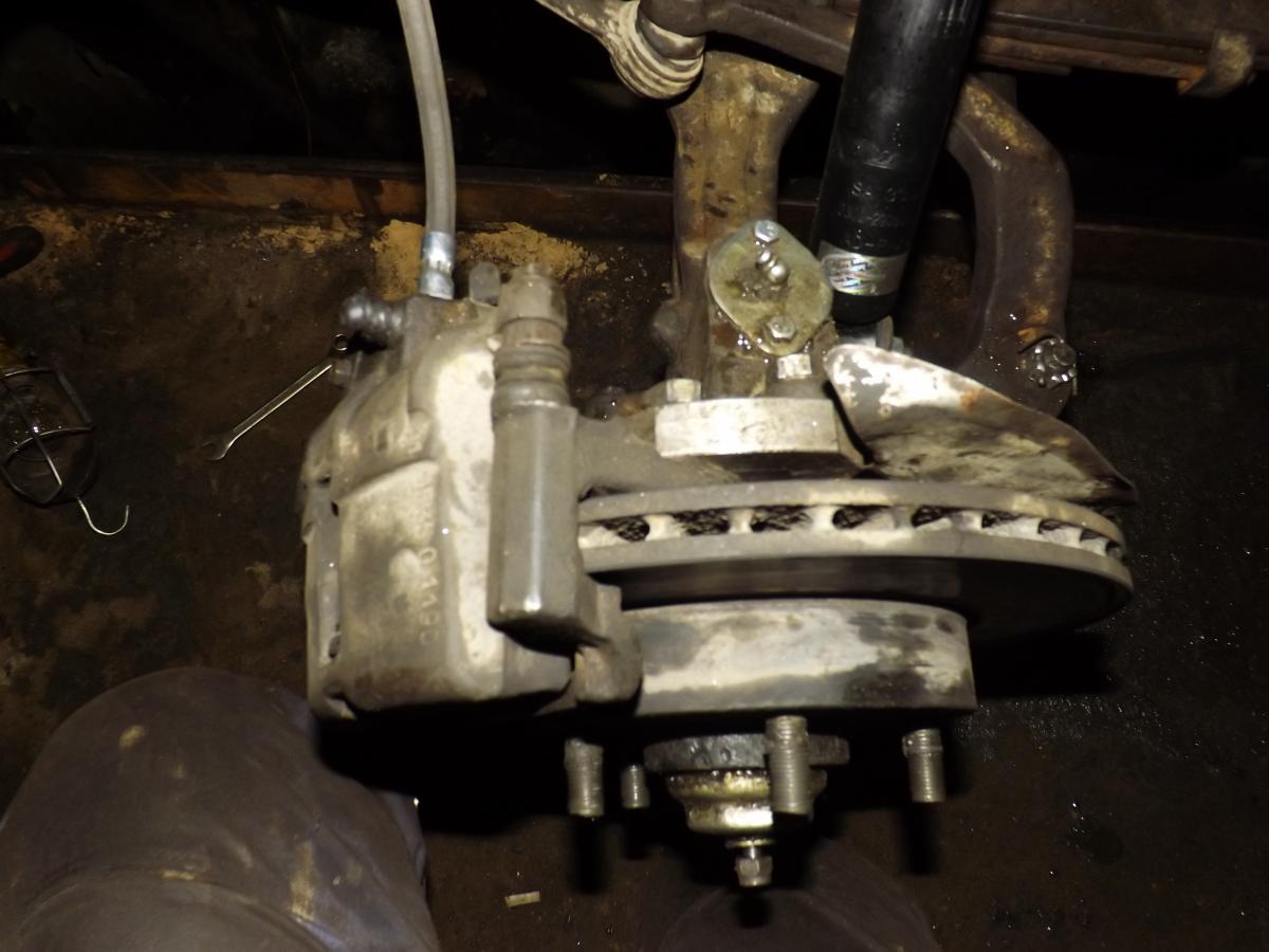

Кирилл 843 Опубликовано 7 января, 2014 Сложил детальки вместе, потом погляжу как лучше собрать. Поделиться сообщением Ссылка на сообщение Поделиться на другие сайты
pitbul 20 Опубликовано 7 января, 2014 (изменено) Мне кажется, или тебе резьбу не укоротили?Кирилл, Изменено 7 января, 2014 пользователем pitbul Поделиться сообщением Ссылка на сообщение Поделиться на другие сайты
