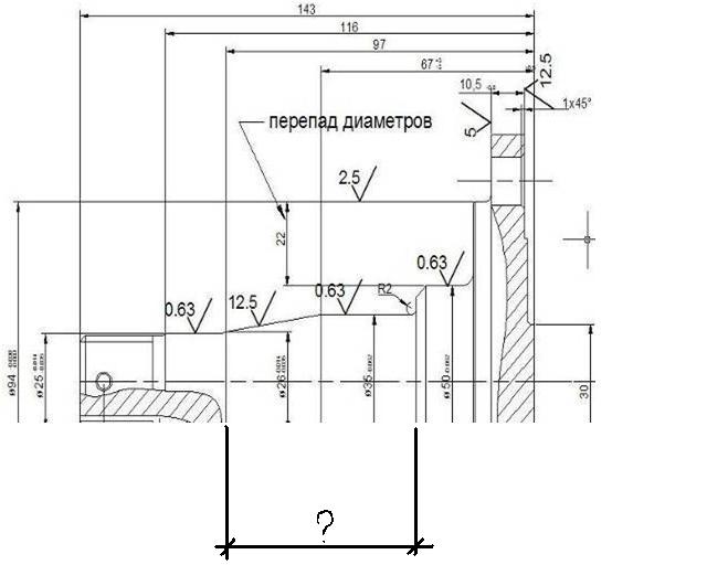

андрей 29 0 Опубликовано 16 января, 2014 Ребятки! Не издевайтесь над моей психикой расшатанной маскофскими пробками, скажите вот этот размер после проточки, умоляю!!! 2013-11-15 00-19-58.041.jpgможет у кого есть чертежик ступицы соболя, что то у нас в магазинах не смог найти Поделиться сообщением Ссылка на сообщение Поделиться на другие сайты

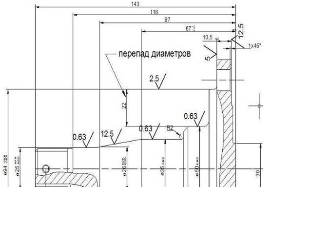

андрей 29 0 Опубликовано 17 января, 2014 (изменено) может у кого есть чертежик ступицы соболя, что то у нас в магазинах не смог найтине правильно назвал: не ступица, а цапфа...Ребята подскажите этот чертеж соответствует правде? Изменено 17 января, 2014 пользователем андрей 29 Поделиться сообщением Ссылка на сообщение Поделиться на другие сайты
Кирилл 864 Опубликовано 17 января, 2014 Вроде похоже, но размера нужного нет. Нужно от перелома который тут на 97мм до выступа у которого R2 подписано. Поделиться сообщением Ссылка на сообщение Поделиться на другие сайты
андрей 29 0 Опубликовано 20 января, 2014 Вроде похоже, но размера нужного нет. Нужно от перелома который тут на 97мм до выступа у которого R2 подписано.ты имеешь в виду этот размер? Поделиться сообщением Ссылка на сообщение Поделиться на другие сайты
Кирилл 864 Опубликовано 20 января, 2014 Да да! По другому не привязаться на газелевской цапфе. Поделиться сообщением Ссылка на сообщение Поделиться на другие сайты
андрей 29 0 Опубликовано 20 января, 2014 Да да! По другому не привязаться на газелевской цапфе.И кто подскажет этот размер? Нашел цапфу взборе в одном магазине, но покупать за 4400 руб. не особо хочется (на пару дней не дают) Поделиться сообщением Ссылка на сообщение Поделиться на другие сайты
Кирилл 864 Опубликовано 20 января, 2014 В магазине можно обмерить и записать на бумажку. Поделиться сообщением Ссылка на сообщение Поделиться на другие сайты
МихаилZ 66 Опубликовано 21 января, 2014 залог 5 тр или обмеряй. Поделиться сообщением Ссылка на сообщение Поделиться на другие сайты
Кирилл 864 Опубликовано 21 января, 2014 В принципе то и покупать не надо и залога, нужно просто ступицу со своего Соболя снять и померять размер, на сервис зайти где их делают. Мне не охота сейчас снимать, честно. А у кого то эта цапфа уже снятая валяется... Поделиться сообщением Ссылка на сообщение Поделиться на другие сайты
