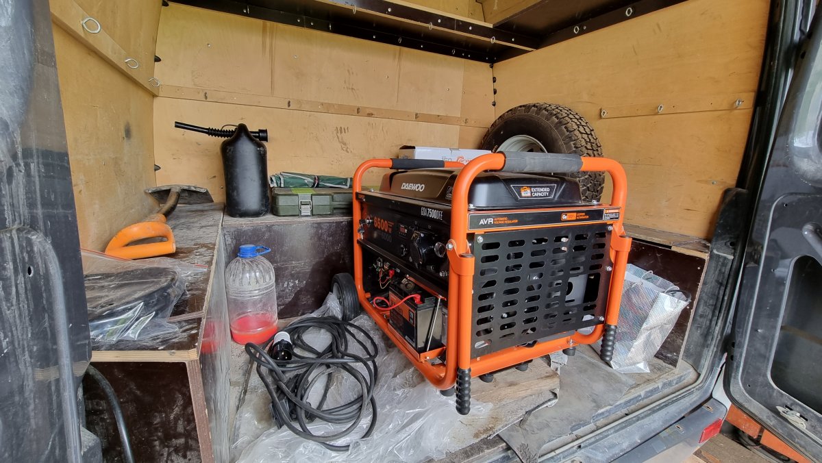

PanDiman 1 840 Опубликовано 4 марта, 2023 13 минут назад, B.V.A сказал: Даже если и не ручная, взял генератор с собой в лес, делов то .. Цепь не снимая напильником точу норм.. сверла балгаркой тоже всё норм!. Как вариант ))) Поделиться сообщением Ссылка на сообщение Поделиться на другие сайты
Lakostra 185 Опубликовано 4 марта, 2023 24 минуты назад, PanDiman сказал: Как вариант ))) Как у Вас все сложно... Поделиться сообщением Ссылка на сообщение Поделиться на другие сайты
B.V.A 4 666 Опубликовано 4 марта, 2023 33 минуты назад, PanDiman сказал: Как вариант ))) Это большой, как ты с им в лес пойдешь, тяжело.. ну как вариант двух человек взять с собой можешь, пусть тащат.. Иди в магаз и покупай маленький на один кВт или ручной, взял в руку и пошел.. в лес.. Поделиться сообщением Ссылка на сообщение Поделиться на другие сайты
PanDiman 1 840 Опубликовано 4 марта, 2023 3 часа назад, B.V.A сказал: Это большой, как ты с им в лес пойдешь, тяжело.. ну как вариант двух человек взять с собой можешь, пусть тащат.. Иди в магаз и покупай маленький на один кВт или ручной, взял в руку и пошел.. в лес.. там колесики есть ))) Поделиться сообщением Ссылка на сообщение Поделиться на другие сайты
