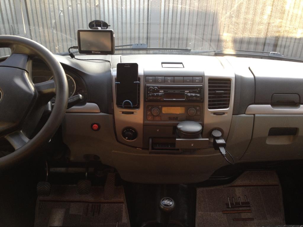

dvitriy.40rus 500 Опубликовано 14 августа, 2016 ни кто еще не разбирал кнопку аварийки на бизнесе? как она устроена? хочу поставить дублирующую на середину панели. а то задолбало это удобное место заводской кнопки. Поделиться сообщением Ссылка на сообщение Поделиться на другие сайты

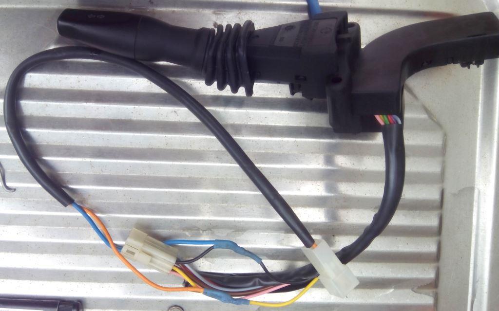

dvitriy.40rus 500 Опубликовано 20 августа, 2016 выдимо все жутко занятые чтобы ответить. вскрыл сам на абум. кнопка 6 контактная и дублера от кнопки не сделать.решил сделать полностью дублирующую аварийку. купил кнопку аварийки 6 контактов, реле поворотников 3 контакта, провода, клемы и фишку.ну и результат. если кому интересно то поясню весь процесс. все просто делается на бизнесе. 1 Поделиться сообщением Ссылка на сообщение Поделиться на другие сайты
strattec 258 Опубликовано 20 августа, 2016 ни кто еще не разбирал кнопку аварийки на бизнесе? как она устроена? хочу поставить дублирующую на середину панели. а то задолбало это удобное место заводской кнопки.там плата стоит, ты уже и сам все понял, я ставил на до бизнес газель проводку, перепаивал Поделиться сообщением Ссылка на сообщение Поделиться на другие сайты
rool 782 Опубликовано 21 августа, 2016 Если бы все матюки превращались в песчинку, то придумавшего такое положение, как на "Бизнесе" , уже закопало бы, что с собаками не найти :angry: если кому интересно то поясню весь процесс. все просто делается на бизнесе. Конечно интересно. Если не лень, то напиши-нарисуй что к чему цеплять " для чайников по электрике" таких, как я. Поделиться сообщением Ссылка на сообщение Поделиться на другие сайты

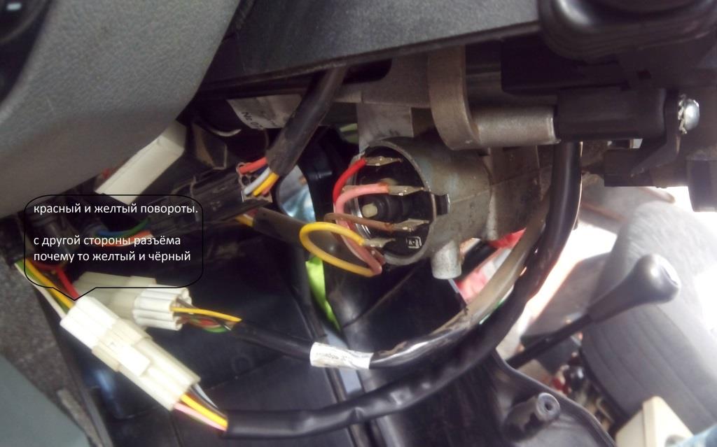

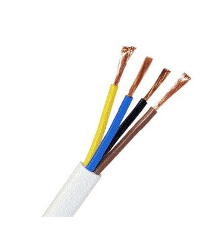

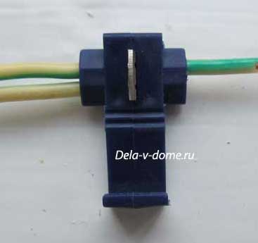

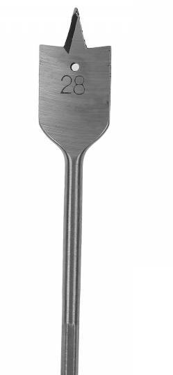

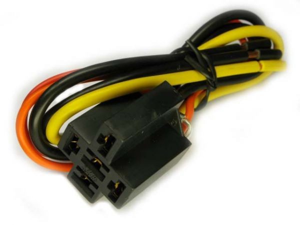

dvitriy.40rus 500 Опубликовано 21 августа, 2016 проводка, подключение.кнопка 6 контактов и реле 3 контакта. проводов потребуется 4 шт. по метру. проще купить метр 4 жильного провода и вытащить из него провода. 7 клемм мама. 1 клемма папа (подключится в блок предохранителей) и 1 клемма под винт м6 (масса) несколько пластиковых стяжек.в проводку цепляемся здесьчтобы подцепиться к проводки можно использовать этоя себе паял но это не обязательнои таким сверлом 28мм сверлим под кнопку и немного дорабатываем наждачкой и надфилем делаем выемку ну и все. 3 Поделиться сообщением Ссылка на сообщение Поделиться на другие сайты

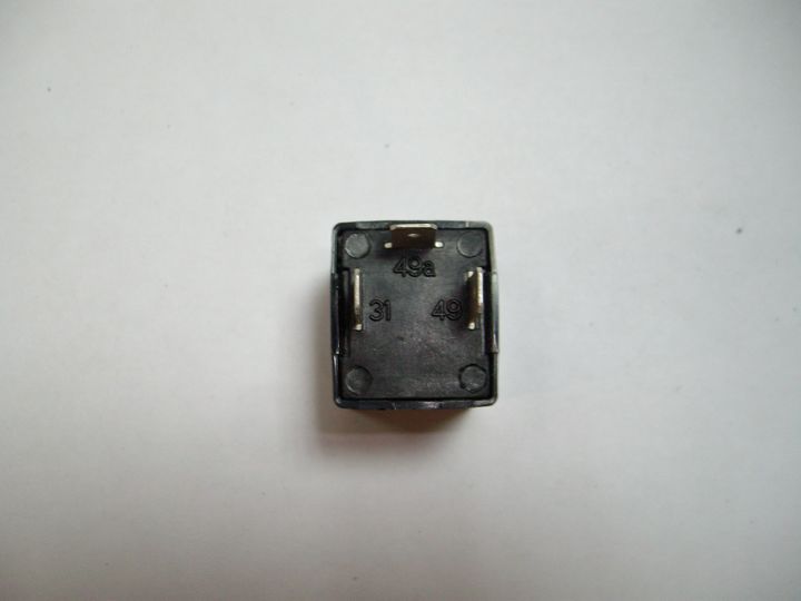

dvitriy.40rus 500 Опубликовано 21 августа, 2016 комплект необходимого кнопка аварийной сигнализации 1шт. колодка кнопки 1 шт реле поворотов 1шт колодка реле 1шт клеммы мама 7 шт клемма м6 1штзажим 3шт для подключения к проводам поворотов и к плюсовому проводупровод 4 жилы 1 метр 3 Поделиться сообщением Ссылка на сообщение Поделиться на другие сайты
dvitriy.40rus 500 Опубликовано 22 августа, 2016 прошу меня простить. дал не правильную схему подключения.вот так правильно. 1 Поделиться сообщением Ссылка на сообщение Поделиться на другие сайты
