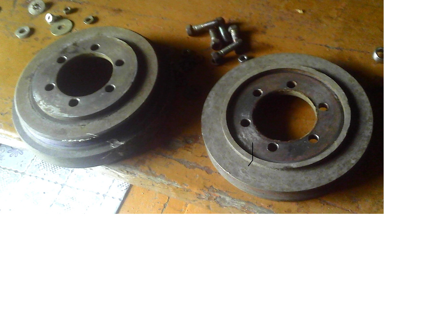

кстати шкив коленвала пилить необязательно можно просто его разделить на фото справа ручей который шёл на принудиловку а с лева ручей который нам и нужен для генератора,у меня умз 4215 может на других двиглах по другому
