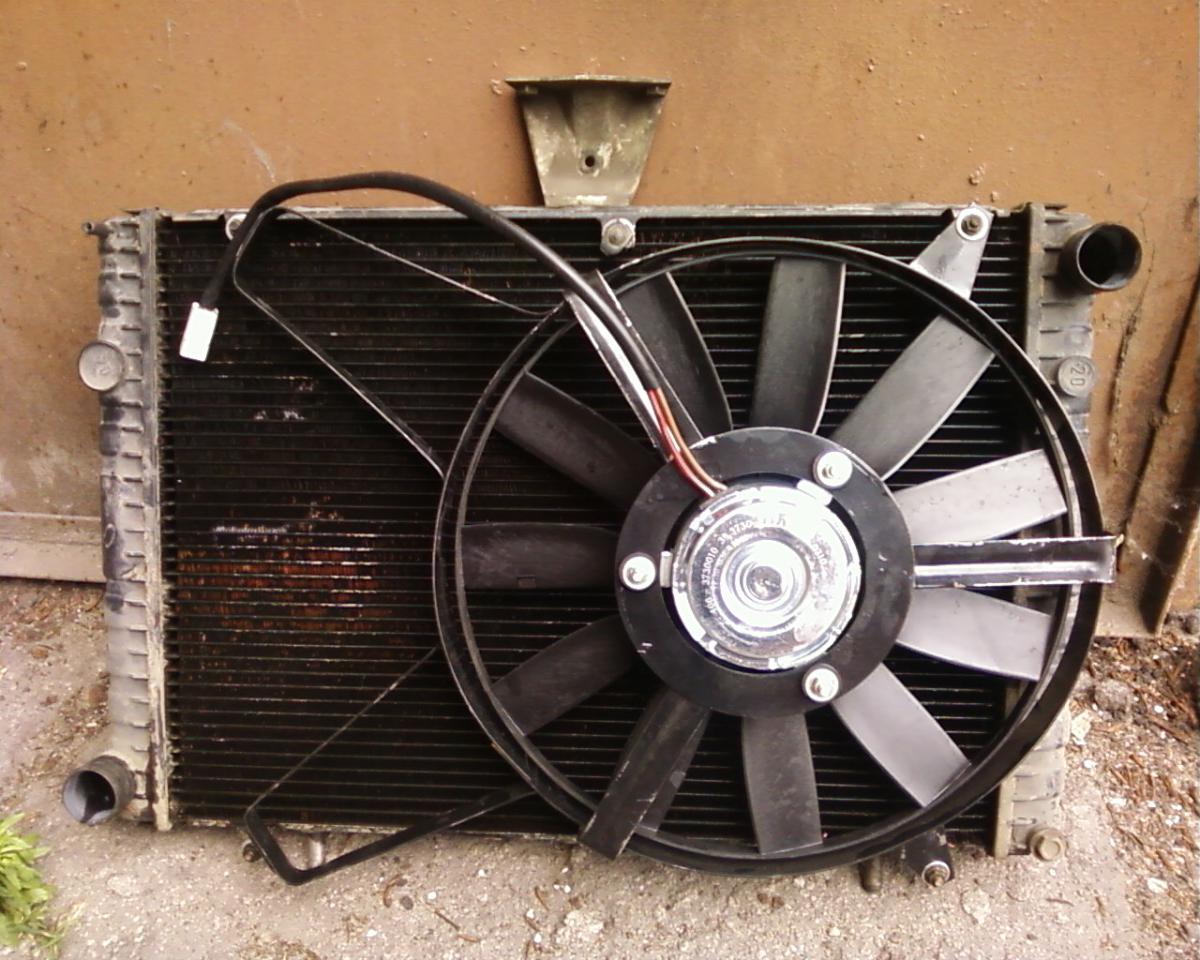

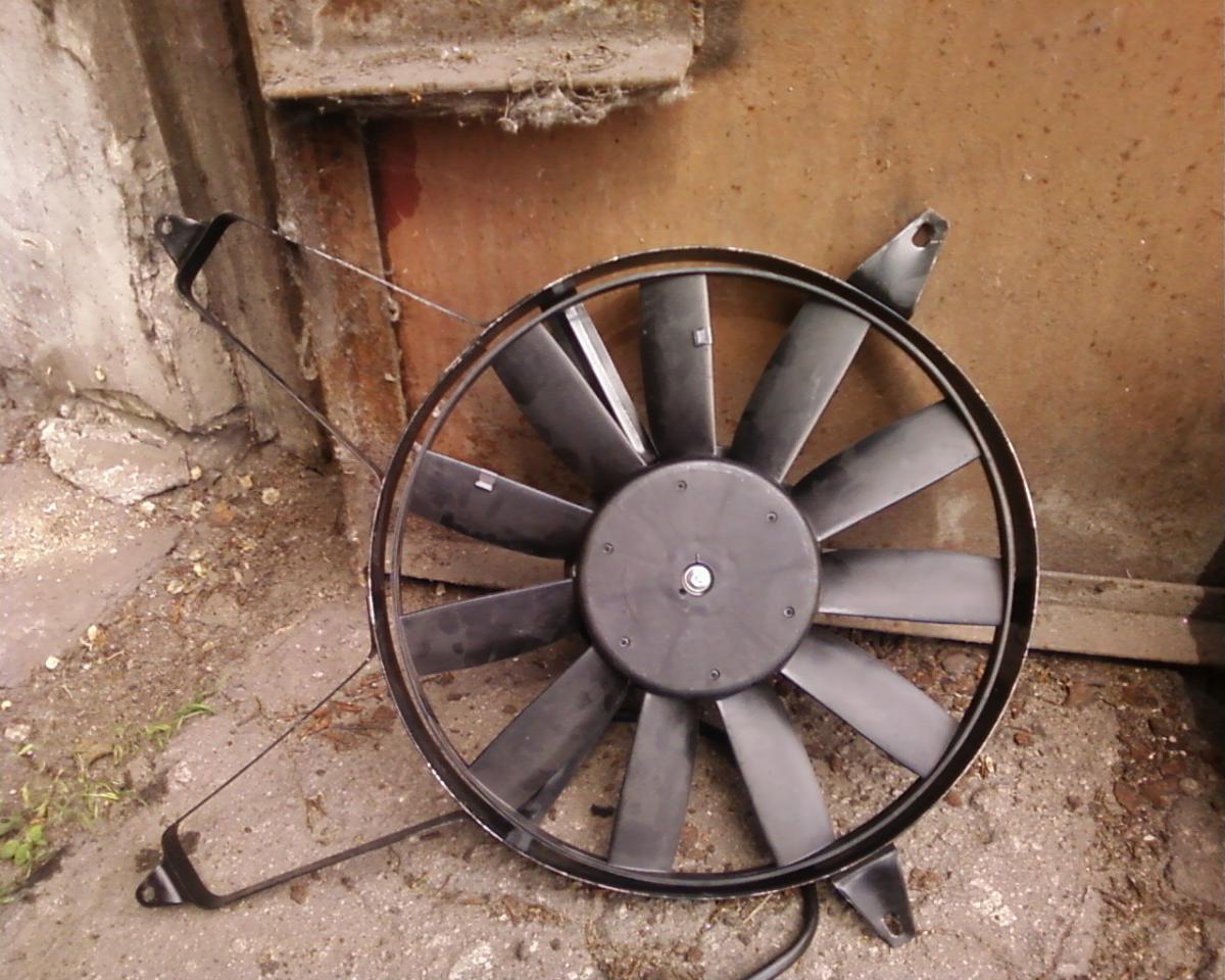

frol1958
post-29247-0-58918900-1434311569_thumb.jpgpost-29247-0-61974300-1434311594_thumb.jpgpost-29247-0-93203100-1434311626_thumb.jpg
прикупил вент, реле, верхнюю трубу под датчик, датчики разные, рамку под вент. Авто разобрал, все вытащил, наивно было чуть не обрадовался, думал по рыхлому все соберу и к эллектрику бегом, мутить умную двух скоростную систему охлаждения(договорено уже), а оказалось не так все просто. Рамка к радиатору не подходит, та часть что круглая, где сам вент, залазит на бачок, перевернуть если то на другой бачок залазит, и вообще криво тогда стоит. Вобщем как обычно запчасти фуфло, склонен отвезти обратно все в магаз, пущай такие цацки запихнут себе в о.ко!
  и вент лузар крутится странно, с легким заеданием как бы, будто шарики в подшипнике уже слегка квадратики, и тугой ппц!
Стоит Лузар 3 - ий год и нет проблем. А рамка вот как стоит и не реется. Сегодня в тени +34 и нормально охлаждает. Правда радиатор не этот стоит, на этом соты погнили , где в бачёк входят...
я весь этот хлам уже отдал обратно в магаз. не нравится мне так городить. подумаю, как то по другому буду делать. позже.

85rin85
ну хотелось бы 2 вента, а не один. и боже упаси не лузар! надо прикидывать, смотреть, мерять, от чего можно вкорячить.
так на пока и оставил. нет времени долго стоять. Времени хватило пока только вытащить радиатор, в горячем растворе воды, фейри и тайда отмочил несколько часов, отмыл нормально его(грязь, насекомые и т.д.). Обтянул москитной сеткой и вернул на место.
рамку подпили болгаркой в месте где на бачек залазиет,и на края рамки одень резиновый уплотнитель какой нибудь,я прям в автомагазине подбирал,чтоб не перетерло
alexey-71
были мысли. именно так думал сделать. в последний момент решил пока вообще не переделывать. одного выходного дня на все, про все не хватит нормально сделать, а больше пока нету. ну и как то принципиально мне не нравится купить и тут же переделывать, доделывать еще!
