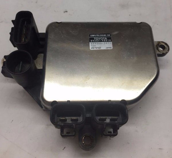

ищем вот такую штучку,скажем за номером 89257-48010 ,на 2 вентилятора,плюсом датчик под номером 8942924020,немножко выдумки,и получается плавная работа вентиляторов в зависимости от нагрузки и температуры.
на фото на 2 вентилятора,есть на один,есть такие блоки на гидровентилятор.цена?ну как найдёте,бывает от 500 рублей продают,бывают и новые,то же самое с датчиками,от 200 за б/у и до 5000 за новый.в общем..соединение очень простое.
на фото 2 нижних разъёма вентиляторы,круглый это силовой +,выше разъём на 3 пина,нижний от датчика,верхние масса.к датчику питание и управление на блочок этот. в общем один ИЗ вариантов запуска вентиляторов на газели.

вот нафиг!он у меня фоток потерял до фига!,проще завтра на смарт снять.или в инете картинку найти . :D
вот он...с другим номером,просто от другой модели.точней с лексуса,а не тойоты.хотя какая разница!полный аналог.

ВадимВ
вот он...
16000 руб. в экзисте...новый
