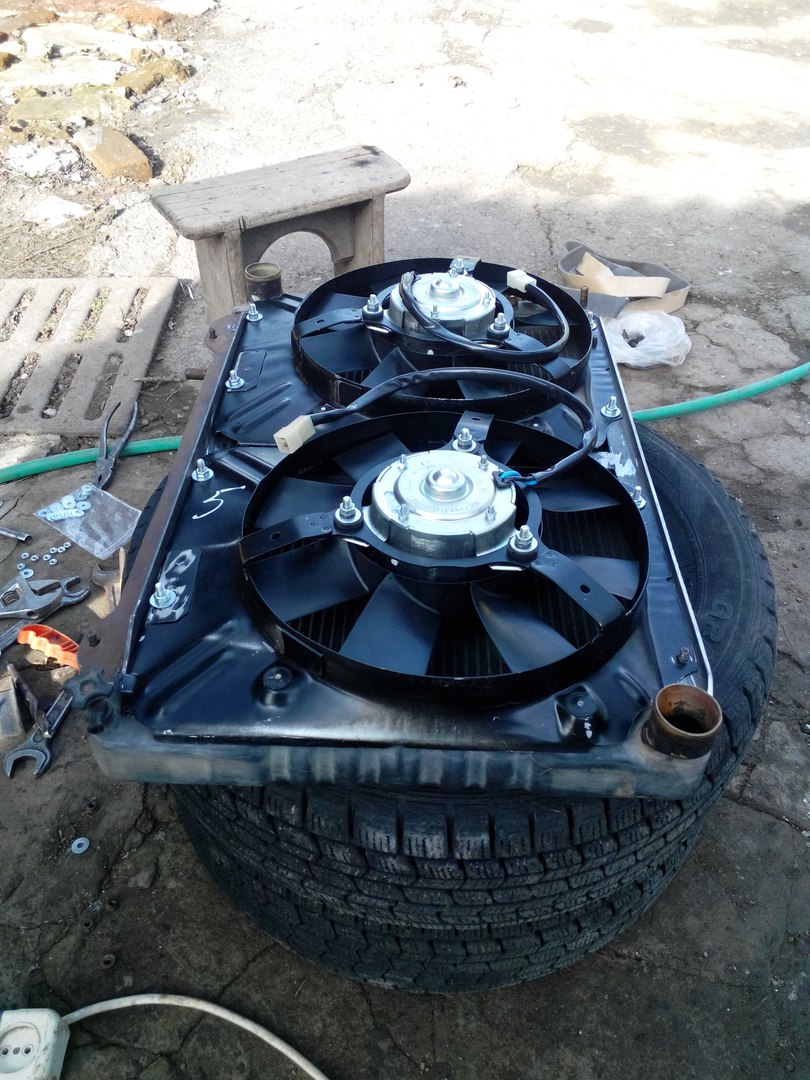

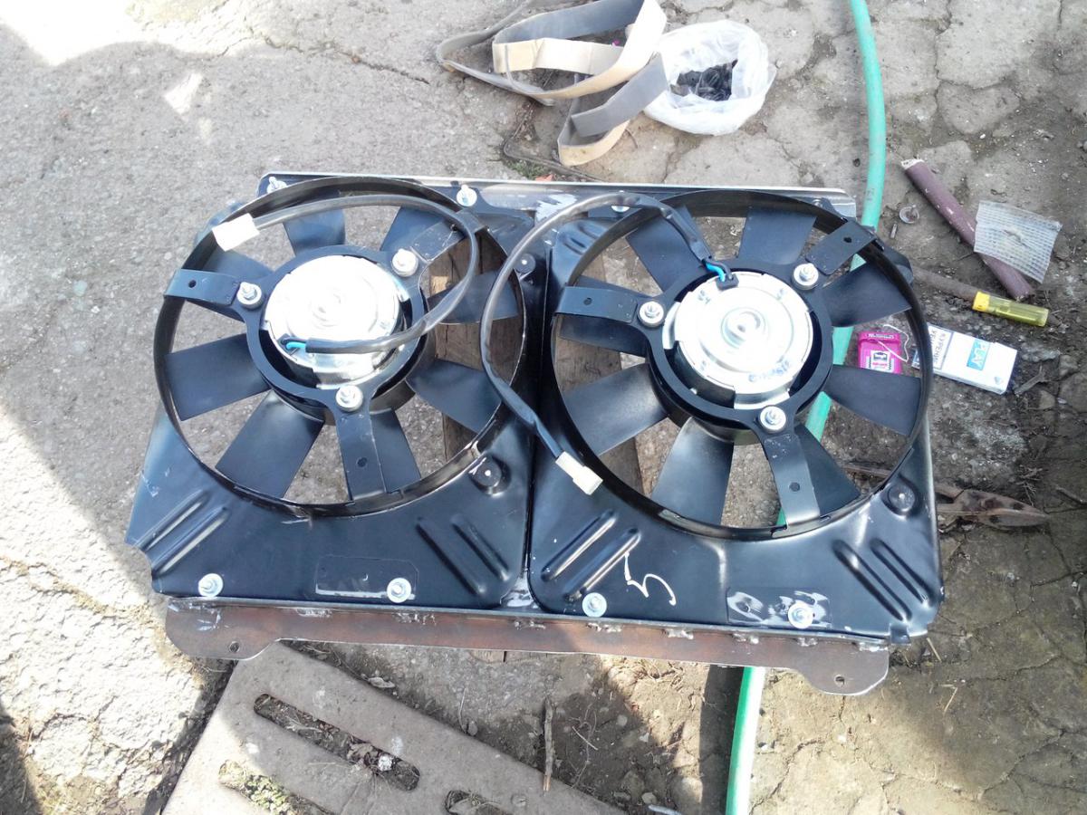

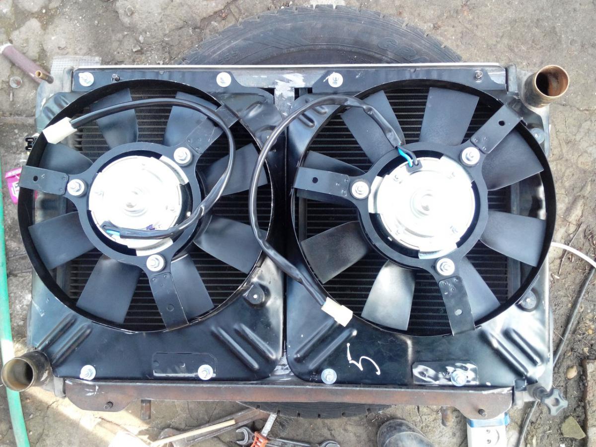

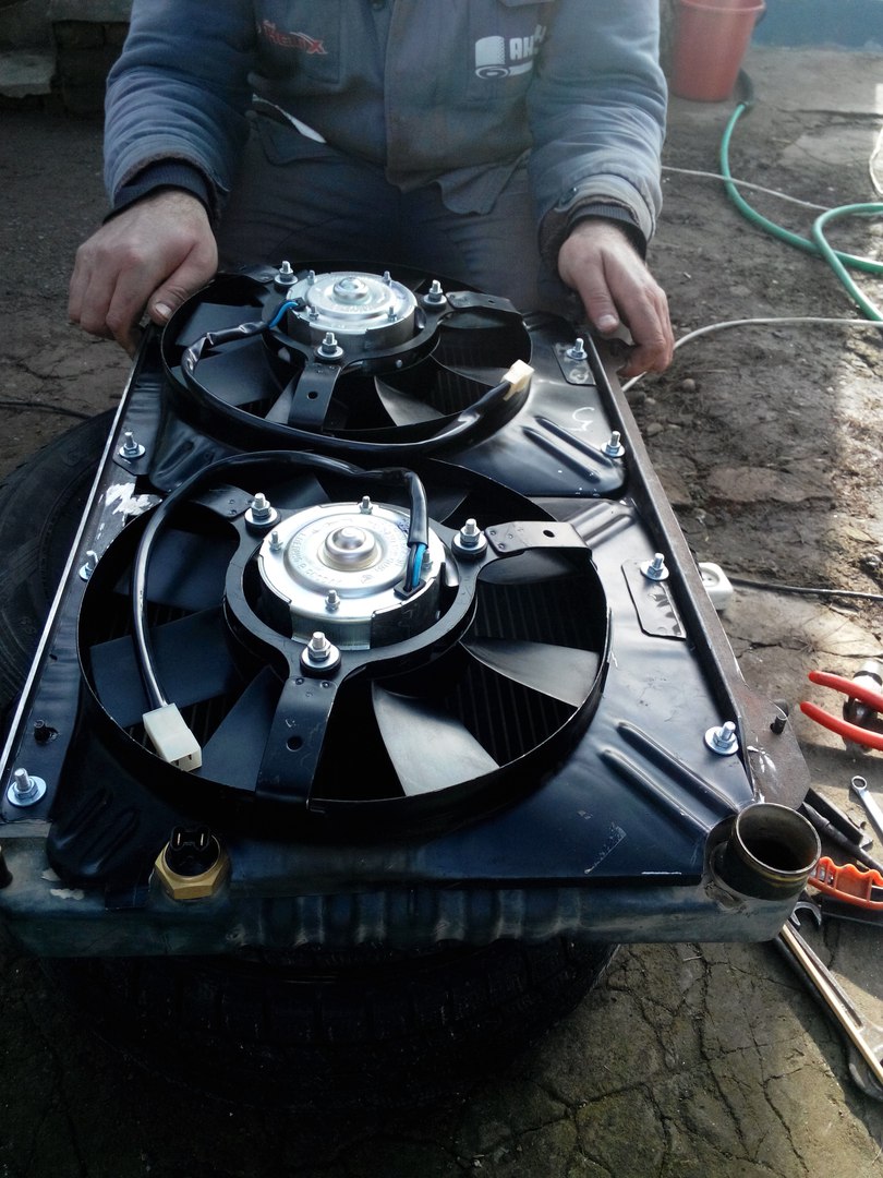

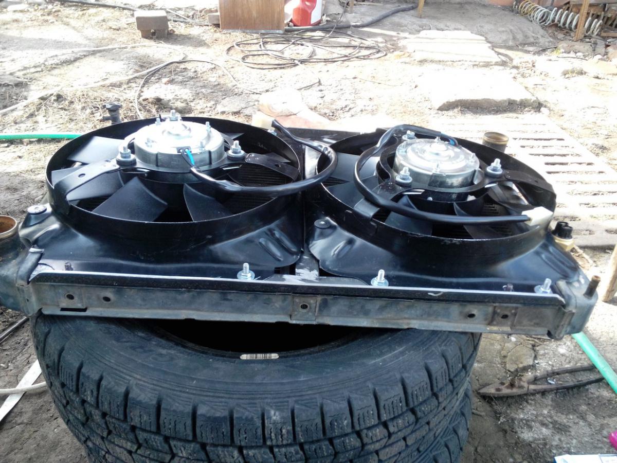

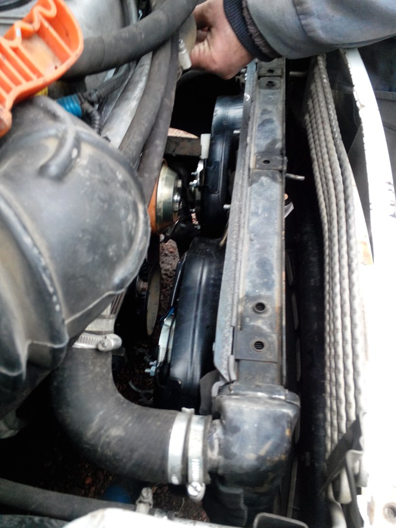

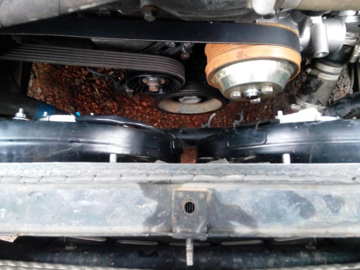

Итак коллеги! Имею что доложить! Вкорячил два вентиля от таза с 8ми лопастными крыльчатками, в кожухах от классического таза(жестянные). Повозился правда со своей дотошностью добротно, на все ушло три дня работы. Зато стало идеально и красиво! Так и хотелось! Один вентиль врубается при 93 градусах(от мозга, с провода что на муфту был), второй при 95 добавляется, если первый не справляется(пока без жары и один легко остужает), второй от датчика тазовского(классического, 87-92), стоит в радиаторе вместо заглушки. Подключены вентиля абсолютно независимо друг от друга, если что то сгорает, мотор вентиля, реле, или еще какая то причина, то второй работает по любому. Ну и в кабине кнопочка, на всякий случай, врубает оба сразу. Пока доволен как слон! Посмотрим что будет по жаре! Помпу с муфтой снял, пущай в запасе лежит, вместо нее волговская просто с шкивом текстолитовым.
Изменено пользователем alexey-71
alexey-71
Хотел было подробный фото отчет замутить, с нюансами, тонкостями, да что то заработался, увлекся, не до фото, так, кое что по мелочи как это все выглядит.

zarick
отлично сделано. В минусовую температуру вент не включается?
Ivan Rogozin
Поехал купил БОШ ... Правда и потребляет прилично, если гена слабый то может не хватать.
Потребляет прилично, потому что Генератор на ХХ не выдает своего максимума, 90А это тысячах на  пяти будет.
alexey-71
неа. как термостат открывается 82гр, так и держит постоянно.

alexey-71
установка  виско муфты  заключается,  в  наворачивание  ее   на  помпу,  и  все.  ни  проводов  ни  датчиков  не  надо.  температура  двигателя  зависит  от термостата.  на  сколько  термостат,  такая  и  будет  температура  двигателя. пользую  пять  лет.  виско муфта  это  принудиловка,  только  умная.  немцы  не  дураки.  каждый  делает  то  что  считает  нужным.

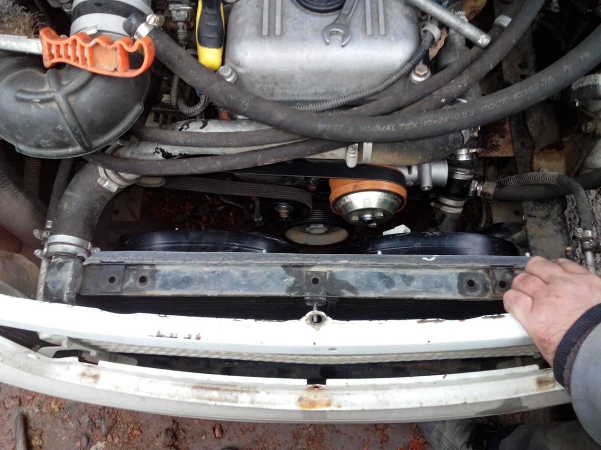

ну я уже свой вариант замутил. не переделывать же. пущай теперь работает. тем более что работает все нормально и устраивает полностью. даже не ожидал такой результат. единственный нюанс по поводу которого есть некоторые сомнения, это то что пара вентилей с рамкой что сварил прилично весит вся эта конструкция, а крепится на 4 болтика на 6мм которые на самом радиаторе, ушки эти. Не отвалились бы эти ушки.
серега10
отпишись справятся по жаре в пробках эти ваз винты.и сколько будут работать до выключения. (а мое мнение лучше виско еще ничего не придумали.)
