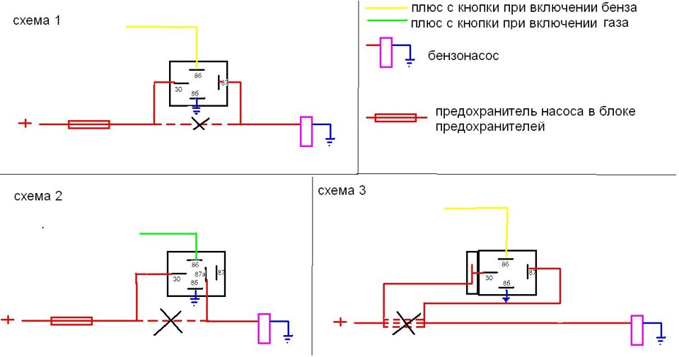

t-r-a-k-t-a-r 262 Опубликовано 13 января, 2016 Если ты хочешь поставить кнопку в управляющий провод реле,у тебя будет гореть чек.попробуй сними колодку с реле б/н и включи зажигание. Поделиться сообщением Ссылка на сообщение Поделиться на другие сайты
кОСТЯ74 141 Опубликовано 13 января, 2016 Это уже пройденный этап коллега. У меня работала болгарина над этим. Прежний владелец постарался, наивно надеясь решить эту проблему. Не помогло. насос не вытащить все равно. только снимать бак. под полом железным какие то усилители-уголки штоль, так разрезал дыру от уголка до уголка, дальше резать не куда, насос не вытащить, ширины прорезанной дыры все равно не хватает. проверено! Корячился как вошь на гребешке уже не раз, бестолку, только бак снимать.в последний раз норм выкручивались и под отвертку, когда собирал обильно смазал болтики и в отверстия напихал графитки. у меня же 2705, поверх бака грязи и воды не много залетает, пыли много только.или в дырках не шарите или плохо пытались, у всех вытаскиваются. у Вас не вытаскивается. сам лично пилил и вытаскивал..поищу фото. Поделиться сообщением Ссылка на сообщение Поделиться на другие сайты
t-r-a-k-t-a-r 262 Опубликовано 13 января, 2016 (изменено) Виктор, не объясню, ибо сам в электрике не силён, но человек спросил распиновку, у меня была, я подогрев зеркал себе через такой выключатель себе сделалуже разобрались-там перемычка в кнопке.Леха,если хочешь чтобы отключался б/н,ставь реле.А уже дальше можешь хоть через кнопку,хоть от клапана газового.У меня в разрыв колодки стоит реле,управляется от газового клапана. Изменено 13 января, 2016 пользователем t-r-a-k-t-a-r Поделиться сообщением Ссылка на сообщение Поделиться на другие сайты

msv 82 Опубликовано 13 января, 2016 Может кто и выкладывал но думаю лишним не будет.Третья схема это если реле с предохранителем. Поделиться сообщением Ссылка на сообщение Поделиться на другие сайты
alexey-71 38 Опубликовано 13 января, 2016 Может кто и выкладывал но думаю лишним не будет.Третья схема это если реле с предохранителем.посмотрел как баран на новые ворота. ни чего не понял. и так то не врубаюсь в электрике, а тут уже вообще мозг запутался. давно бы забил уже на этот БН, реле и остальное, пущай работает как работало и дело с концом. Но, намерен скоро вкорячить вместо электромуфты два вентиля, и все равно придется бадаться с подобным г...ом, поэтому хотелось бы разобраться. Там кстати гемор предстоит тоже еще тот. Поделиться сообщением Ссылка на сообщение Поделиться на другие сайты
