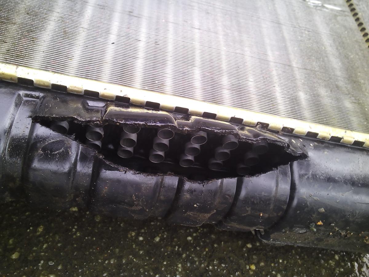

usergaz74 29 Опубликовано 8 июля, 2017 У товарища взорвался пластиковый бачок алюминиевого радиатора. Не мог не сфоткать! Поделиться сообщением Ссылка на сообщение Поделиться на другие сайты
