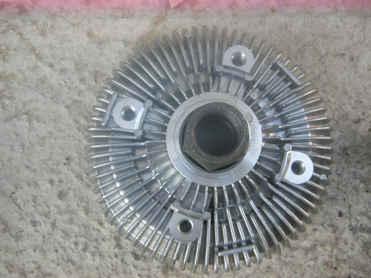

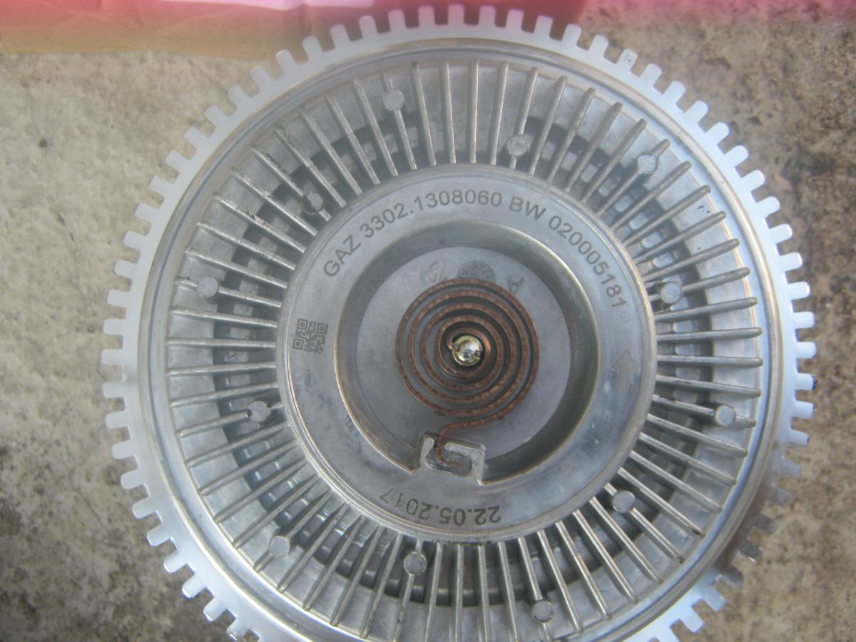

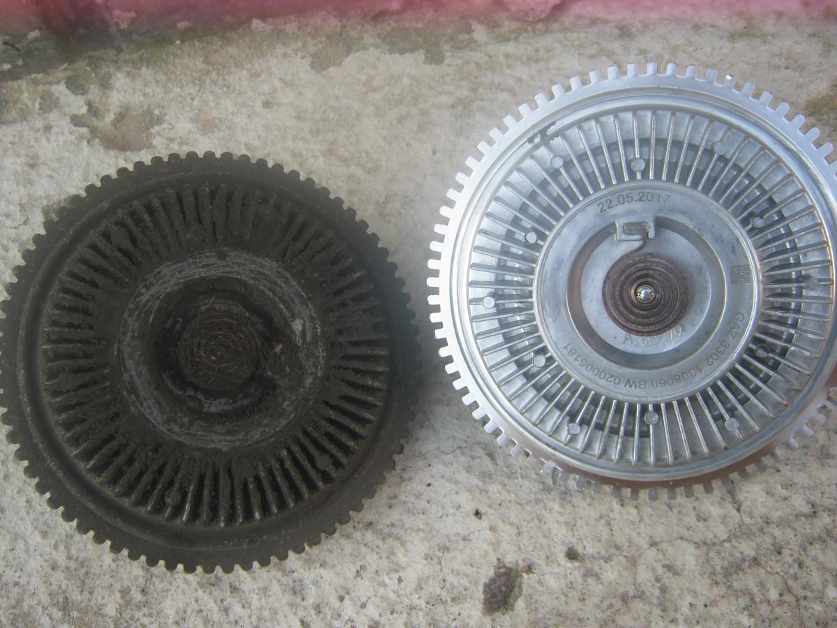

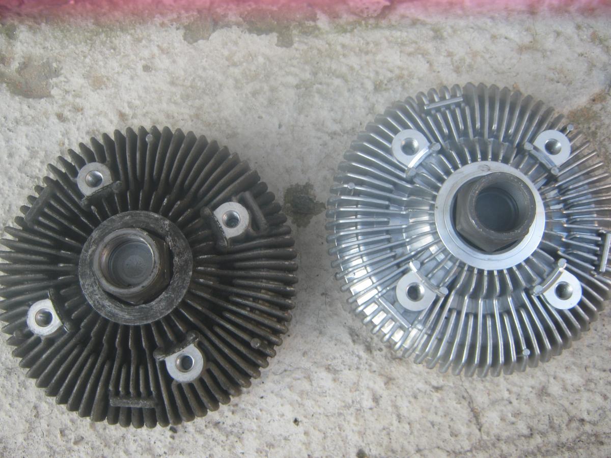

...Всем Привет! Начну по порядку-в последнее время заметил что под нагрузкой(не особо)-ползёт температура вверх.Ладно бы ещё с грузом бы шёл или на крутой затяжной подьём-понятно бы было ,но пустой и греется..странно,да и температура воздуха +20С,а ехать с полторашками под капотом а-ля УМЗ 4216 как-то не айс...Заменил радиатор(нашёл-таки на Южке с крупными сотами(по технологии НОКОЛОК,аллюмишка),в принципе стало получше,но не на все 100%,скорей на 20-30%.Другими словами температура при скорости в 80-90 км.ч по трассе была около 87-90С,но опять-же ПУСТОЙ!!!!.Термостат отпадал сразу(стоит на 80С,патрубки все горячие,срабатывает электрокарлсон интеркуллера на 87С).помпу тоже недавно менял на Тирсан-циркуляция ОЖ-хорошая.Вчера обратил внимание на вискомуфту вента-и вот она,вся суть дела-люфт и при снятии обнаружилось что она СВОБОДНО крутиться в руках!!!!.Сегодня на Южке купил новую вискомуфту(2.900р),теперь температура при том же стиле езды выше 81С вообще не поднимается(раньше была около 87-89С по БК).
P.$-По ходу к зиме надо будет снимать её...или картоночку ставить...
post-23307-0-09772700-1501182515_thumb.jpgpost-23307-0-41125500-1501182552_thumb.jpgpost-23307-0-98090000-1501182596_thumb.jpgpost-23307-0-33019800-1501182641_thumb.jpg
...Пробег на старом вискаре-166150км.Всем удачи!!!!
Изменено пользователем Alex 616
