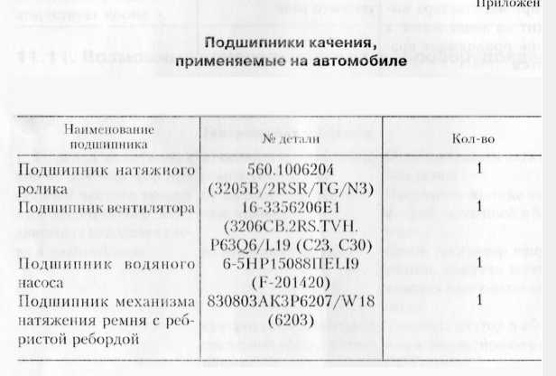

bio-dizel 90 Опубликовано 11 октября, 2017 (изменено) Номер подшипника никто не знает или от чего подходят (слышал что от подвесного подходит,но он узкий????). руководство по штайру в самом конце... Изменено 11 октября, 2017 пользователем bio-dizel Поделиться сообщением Ссылка на сообщение Поделиться на другие сайты

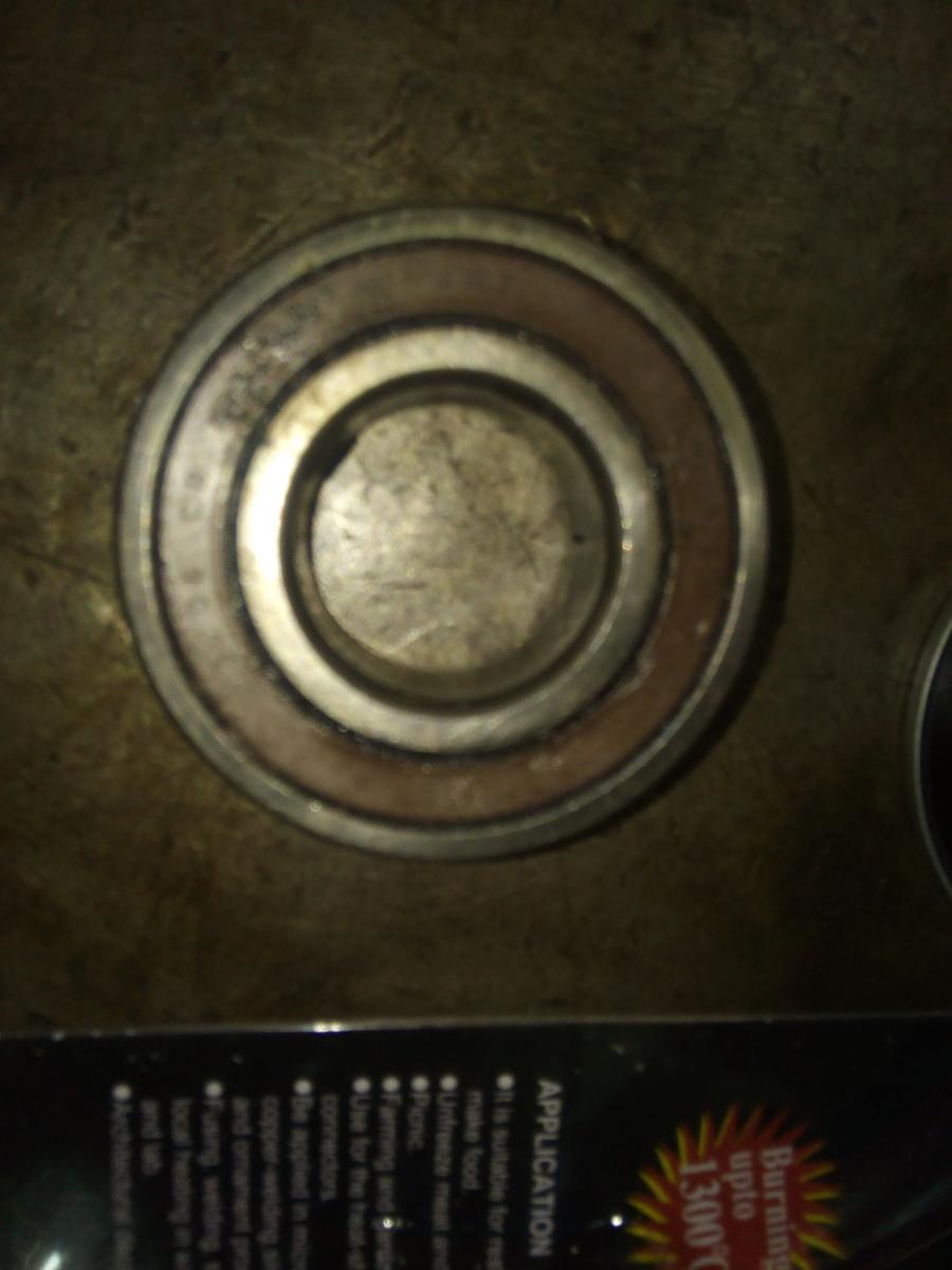

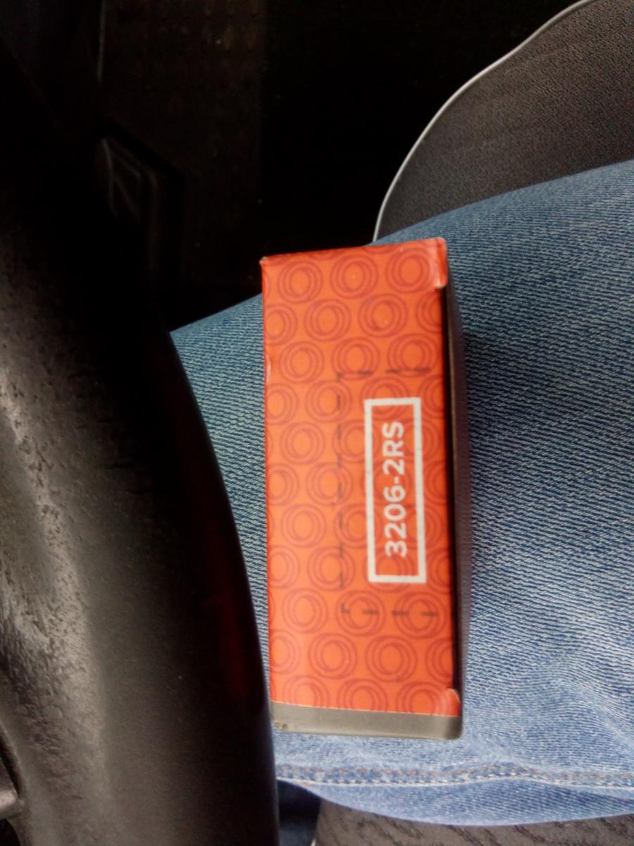

Alex 616 293 Опубликовано 14 октября, 2017 Спасибо,номер подшипника 3206-2rs.Крышку снял,подшипник заклинен,меняю. Поделиться сообщением Ссылка на сообщение Поделиться на другие сайты

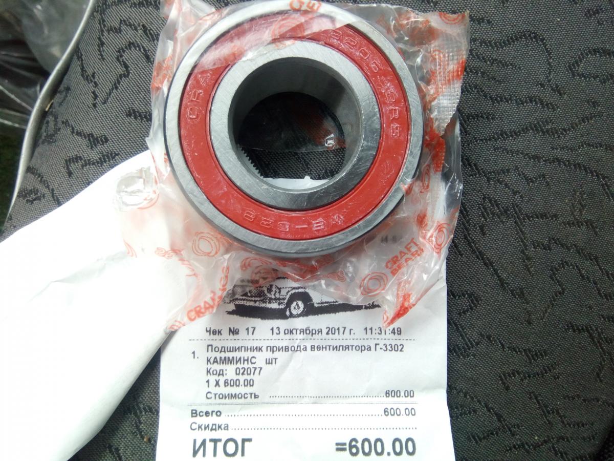

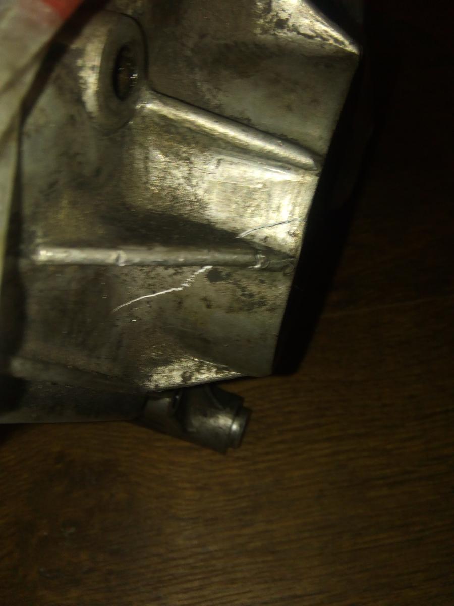

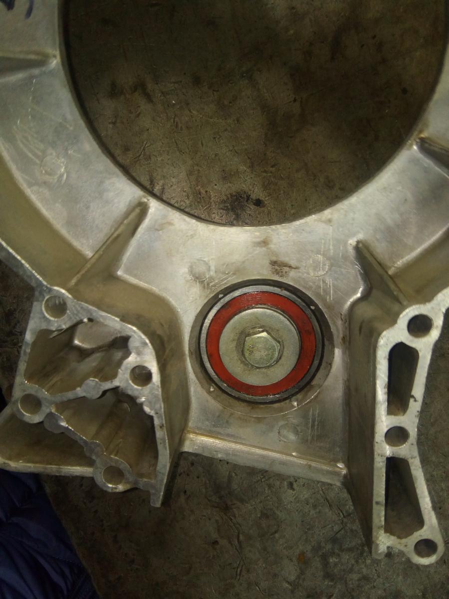

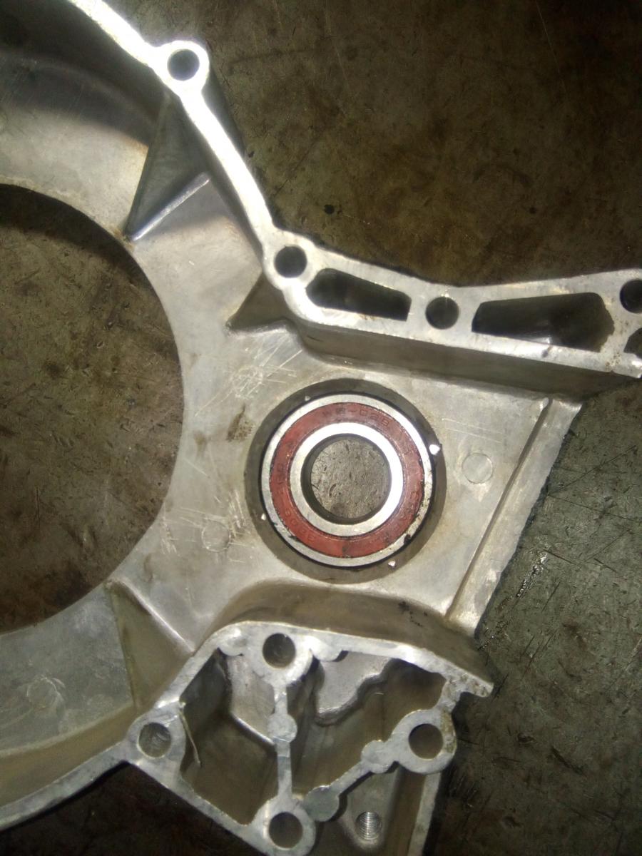

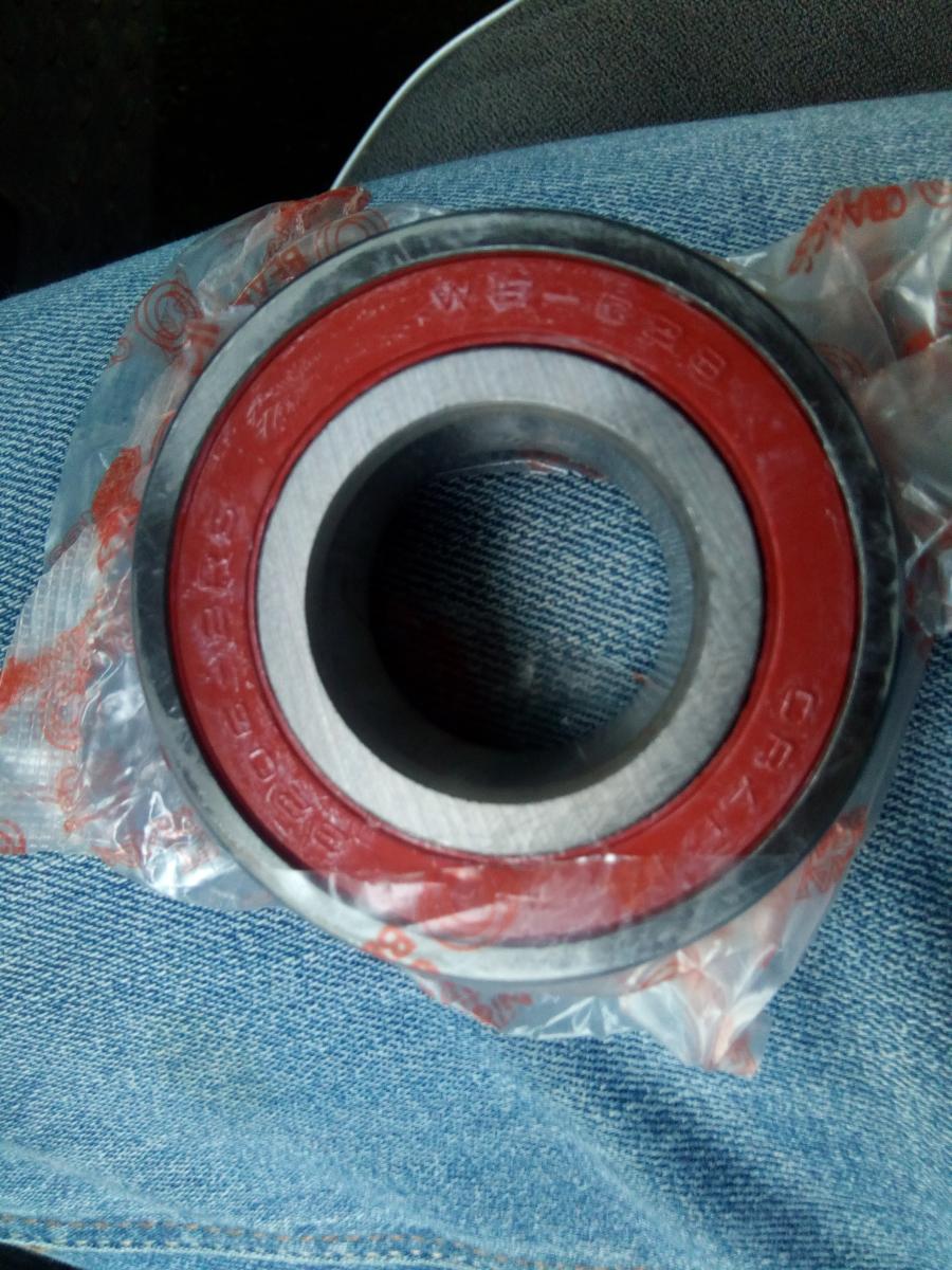

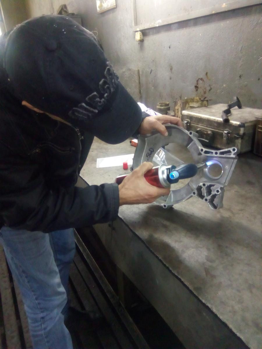

Alex 616 293 Опубликовано 14 октября, 2017 -На замену подшипника опоры вентилятора меня сподвиг плавающий звенящий звук,который уже более года действовал мне на нерв.В магазе Детали Машин ГАЗ был приобретён подшипник Крафт- Действовал в 2 этапа,т.к.машина требовалась каждый день.Крышку опоры снял за вечер(СПАСИБО МАКСу71-консультировал по тел.,т.к.снимал сам и в первый раз).Сняв крышку,(на стоянке),понадобились тиски(что бы открутить крепление подшипника от фланца привода- ,но в половине первого ночи очень проблематично что-нибудь найти.тем более на нашей стоянке..На следующий день(2-ой этап) поехал к супруге на работу(где имеется нормальный слесарный цех),выпрессовал старый подшипник- и при установке нового подшипника в тисках произошёл конфуз-лопнула крышка(очевидно из-за перекоса подшипника)- В инете по быстрому нашёл новую крышку за 850р,также что бы не окунфузиться в след.раз купил сразу газовую горелку.В той же слесарке был установлен новый подшипник уже по фэн-шую--Новая крышка была установлена за 2 часа,звенящий плавающий звук пропал в небытиё,нерв спокоен.P.$-Всем Удачи!!!! 1 Поделиться сообщением Ссылка на сообщение Поделиться на другие сайты
max71 186 Опубликовано 14 октября, 2017 отличная фотосессия :) , спасибо за полезную инфу Поделиться сообщением Ссылка на сообщение Поделиться на другие сайты
koluchiy 7 Опубликовано 26 октября, 2017 Поделюсь своим опытом, может кому будет полезно. Я этот подшипник опоры вентилятора менял 2 дня! Это не считая времени на поиск самого подшипника. Нашел подшипник NSK, правда со стальными шайбами вместо резиновых манжет на торцах, ну да и пофиг (Alex 616, без обид, но Craft - феерическое г... 100% китай в худшем понимании этого слова). Снял с двигателя крышку, зажал в тиски и попробовал открутить гидромуфту, т.к. на машине она откручиваться не пожелала. А она не откручивается! Фигня думаю, щас сваркой нагрею гайку муфты, она расширится и открутится. Хрен! ОК, не вопрос, сейчас ключ и трубу подлиннее возьму! Зажал в тиски посильнее. Повернул всю конструкцию вместе с верстаком, а гайка как была так и осталась. Я уже и стучал по гайке, и WD-40 поливал, и матом на нее ругался, ну не откручивается и все тут! А машина у меня с ГУР, и я был абсолютно уверен, что резьба правая. Когда мозг от усталости уже перестал генерить безумные идеи, я решил против правил логики (ГУР=правая резьба) повернуть гайку в другую сторону, на затяжку. Ну она и открутилась! Оказалось, прошлый хозяин поставил всю крышку вместе с шкивом и гидромуфтой от машины без ГУР, с левой резьбой! Ну а дальше все просто, выточил новый фланец с правой резьбой, выпрессовал старый подшипник, запрессовал новый, собрал поставил. 1 Поделиться сообщением Ссылка на сообщение Поделиться на другие сайты
Alex 616 293 Опубликовано 26 октября, 2017 (Alex 616, без обид, но Craft - феерическое г... 100% китай в худшем понимании этого слова). выточил новый фланец с правой резьбой, выпрессовал старый подшипник, запрессовал новый, собрал поставил.-Америку Вы мне этим не открыли,Крафт ставился изначально что было в магазе,за 3.750р брать подшипник который работает а-ля паразитный ролик-рука не поднимается.Тысяч на 10 если его хватит-Слава Богу,нет-в запасе лежит купленный Вологодский(который и стоял с завода).Фланец-есть новый,с тарелкой.(так,между прочим...). Поделиться сообщением Ссылка на сообщение Поделиться на другие сайты
koluchiy 7 Опубликовано 27 октября, 2017 (изменено) Alex 616, Да я и не претендовал на открытие Америки, просто поделился личным опытом: для производства оборудования мы закупаем подшипники сотнями и я немного разбираюсь в этом вопросе. Хотя я и не знаю всех обстоятельств замены (может, Вам машина была нужна суперсрочно и тут уже не до жиру), но на мой взгляд, подшипник, где бы он ни стоял, это не тот узел, на котором надо экономить. Тем более подшипник вискомуфты, учитывая геморрой с его заменой (не знаю, как на рестайлинговых машинах, а на машине со старой кабиной для снятия этой крышки необходимо приподнимать двигатель, поскольку поперечина рамы не дает ее вытащить без снятия вискомуфты; плюс разборка всей морды и снятие радиатора).Не сочтите за рекламу, но я очень люблю подшипники NSK: они примерно вдвое дешевле SKF и INA/FAG, а ходят столько же. Китайские подшипники продукт вообще неоднозначный, но могу порекомендовать NIS: они вдвое дороже всех прочих китайских и ресурс, как правило, отрабатывают, хотя чудес от них ждать не стоит. А по поводу отечественных подшипников, могу однозначно сказать: не брать ни в коем случае! 80% отечественных подшипников сегодня - это перепакованный Китай. И если покупая тот же NIS Вы можете рассчитывать пусть на условное, но все-таки качество, а покупая Craft Вы можете рассчитывать на отсутствие качества, то покупая отечественный подшипник Вы не можете рассчитывать вообще ни на что. У какого именно китайского производителя купил подшипник отечественный "завод", остается только гадать. "Ну, это бизнес!" Изменено 27 октября, 2017 пользователем koluchiy 2 Поделиться сообщением Ссылка на сообщение Поделиться на другие сайты
