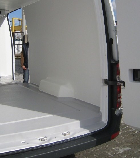

dimon1970 4 Опубликовано 19 января, 2012 (изменено) стеклопластик не айс.у нас одно время пошли двухкомпонентные наливные полы в гаражи.ну и так приятно этой мастикой с стеклохолстом нанести пол в машину.вот только пол играет в машине ,а сверху-груз.трескается и клочьями выступает.у висов будки из стеклоплата делают-ходят.так там и нагрузок точечных нет,да и усилители под амортизаторы и защелки постоянно трескаются.а состыковывать то тебе зачем?у меня сейчас на полу доска дюймовка и сверху оцинковка бл...ми кусками примено метр на два,поперек.тоже надо переделывать.а стык можно прогнатьоцинкованным уголком примерно с полкой 30.как на термосах делают.к к бокам из оцинковки-заклепками,к фанерному полу-клопами-саморезами.а толщина фанеры зависит от локальной нагрузки.одно дело раскидать по кузову три десатка мешков с цементом,совсем другое барабан с кабелем на те же полторы тонны.Полы у меня не должны протекать!Вожу рыбу,летом со льдом,течет мама дорогая!Рыба в ящиках от10кг до50кг,гружу по разному и 200кг и 3-3,5тн.Плюс часто надо мыть!Родные алюминиевые полы сьело за два года!Машина:реф будка 100мм пенопласта,на полах обязательно рештовка(для циркуляции воздуха)На импортных рефах часто встречаю полы из стеклопластика стоят десятилетиями! Изменено 19 января, 2012 пользователем dimon1970 Поделиться сообщением Ссылка на сообщение Поделиться на другие сайты
avtovolff74 6 Опубликовано 19 января, 2012 кстати.тут в продаже обнаружил заклепки для вытяжногоо заклепочника из НЕРЖАВЕЮЩЕЙ СТАЛИ!самая классная вещь для ремонта фургона!дороги ,правда.8руб за штуку. еСЛИ НАДО, то подскажу где есть по 4 рубля полностью нержавейка :rolleyes: Поделиться сообщением Ссылка на сообщение Поделиться на другие сайты
TermoKuzov 0 Опубликовано 27 января, 2012 стеклопластик не айс.у нас одно время пошли двухкомпонентные наливные полы в гаражи.ну и так приятно этой мастикой с стеклохолстом нанести пол в машину.вот только пол играет в машине ,а сверху-груз.трескается и клочьями выступает.у висов будки из стеклоплата делают-ходят.Наливные полы со стеклонаполнителем и стеклопластик - сильно разные вещи. Несколько слоев, наформованных на фанеру (не обязательно влагостойкую), и покрытые топкоатом будут ходить дольше авто и обеспечат полную гидроизоляцию.Цельнометаллические фургоны утепляют цельными панелями из стеклопластика с утеплителем. Поделиться сообщением Ссылка на сообщение Поделиться на другие сайты
dimon1970 4 Опубликовано 27 января, 2012 Наливные полы со стеклонаполнителем и стеклопластик - сильно разные вещи. Несколько слоев, наформованных на фанеру (не обязательно влагостойкую), и покрытые топкоатом будут ходить дольше авто и обеспечат полную гидроизоляцию.Цельнометаллические фургоны утепляют цельными панелями из стеклопластика с утеплителем.Вот вот вот!А поподробнее можно?Зима пришла и срочно пора делать полы!Какую стеклоткань брать,какую смолу и что такое топкоатом?При какой температуре? Поделиться сообщением Ссылка на сообщение Поделиться на другие сайты
