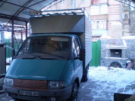

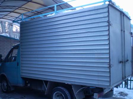

Gazeka 2 Опубликовано 9 февраля, 2012 (изменено) Когда купил себе первую газель на ней стояла будка из 1.5мм железа поваренная электродом вообщем была маленькая и тяжелая.Сварганил себе другую. Решил, что проф настил, это самое оно, вот фото:Проф настил в паре с раскосами, получилась относительно легкая но достаточно жесткая конструкция.И на профильной трубе сэкономил ;) Термос мне не нужен, я ее не утеплял.Про подрамник тогда не думал, что это важно, но и с таким вариантом вожу по две с лишним. Рама пока не трескается.Будка получилась шире кабины, пришлось и зеркала переделыватьОбщий вес 2400( Это с багажником) Изменено 9 февраля, 2012 пользователем Gazeka Поделиться сообщением Ссылка на сообщение Поделиться на другие сайты
За газель 8 Опубликовано 9 февраля, 2012 Ну и как в процессе эксплуатации? Наружу не гнется? Поделиться сообщением Ссылка на сообщение Поделиться на другие сайты
Gazeka 2 Опубликовано 9 февраля, 2012 Ну и как в процессе эксплуатации? Наружу не гнется?Вожу стройматериалы( мешки, гипсокартон...) низких бортиков достаточно, если что то громоздкое, то все равно упирается в стоевую трубу или раскос. Пока за 7лет только одна заклепка вылетела ))) Поделиться сообщением Ссылка на сообщение Поделиться на другие сайты

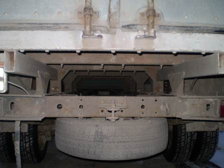

AVEKA 16 Опубликовано 24 апреля, 2012 Воперос начинающего Газелиста:купил б/у будку изотерму 4,15м, осмотрел её крепёж к раме,короче сзади жестко прикручено пластинами,ближе к переду идут дощечки со стремянками,а на самом переде стоят такие муёвины на жигулёвских резинкахот пер. аморт-в, резинки развалились почти,да и вообще за кабину шатаю,вся будка гуляет.Вопрос:это нормально?резинки поменять?стремянки протянуть?досок добавить?Ну вообще какие советы по укреплению посадки будки,или не париться? Поделиться сообщением Ссылка на сообщение Поделиться на другие сайты
Гость lom.47 Опубликовано 24 апреля, 2012 Ну вообще какие советы по укреплению посадки будки,или не париться?Кашпировских тут нема, фото выложи. :( Поделиться сообщением Ссылка на сообщение Поделиться на другие сайты
