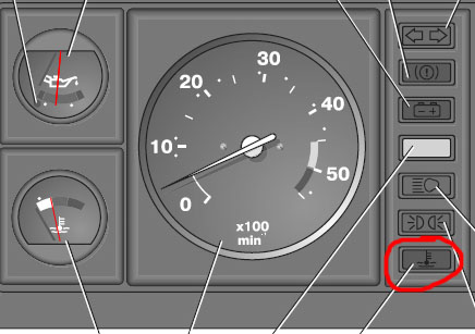

j0hn 0 Опубликовано 3 августа, 2010 Хотелось бы знать как обстоят дела у других владельцев 402.Щас в городе или по трассе стрелка даже чуть не доходит до зеленой шкалы ( что по книге 80-100 ), после нагрузки может чуть перевалить на зеленую, диффузора нет, термостат штатный (меняный), после останова может доходить до середины зеленой шкалы.должна ли быть подключена лампа перегрева двигателя на 402?ну и в догонку - такое давление масла при 2300-2400 на прогретую это нормально? Поделиться сообщением Ссылка на сообщение Поделиться на другие сайты
Toyota007 2 891 Опубликовано 3 августа, 2010 ну и в догонку - такое давление масла при 2300-2400 на прогретую это нормально?Для 402 в такую жару это давление просто супер. Поделиться сообщением Ссылка на сообщение Поделиться на другие сайты

мамонт 74 255 Опубликовано 3 августа, 2010 Хотелось бы знать как обстоят дела у других владельцев 402.Щас в городе или по трассе стрелка даже чуть не доходит до зеленой шкалы ( что по книге 80-100 ), после нагрузки может чуть перевалить на зеленую, диффузора нет, термостат штатный (меняный), после останова может доходить до середины зеленой шкалы.должна ли быть подключена лампа перегрева двигателя на 402?ну и в догонку - такое давление масла при 2300-2400 на прогретую это нормально?у меня на прогретом ,при такой жаре ,3,5,на холодную 6 ,но к этому давлению нужно руки еще приложить ,а в принчепе для 402,и 2нормальное давление ,лижбы аварийка не горела ,,, Кстати, а на "Бизнесе" положение радиатора не поменяли? Вижу, что практически все они ездят с бутылками под капотом. УАЗовский движок всегда был склонен к перегреву, а тут на него ещё инжектор воткнули...он не когда не был склонен к перегреву ,не надо ,пороть чушь ,если не знаешь , Поделиться сообщением Ссылка на сообщение Поделиться на другие сайты
san20 1 Опубликовано 3 августа, 2010 аварийная лампочка должна быть подключи на. раньше стрелка тоже так стояла перед зелёной пока сам датчик не заменил! после замены датчика сразу увидел реальную температуру двигателя. Поделиться сообщением Ссылка на сообщение Поделиться на другие сайты
