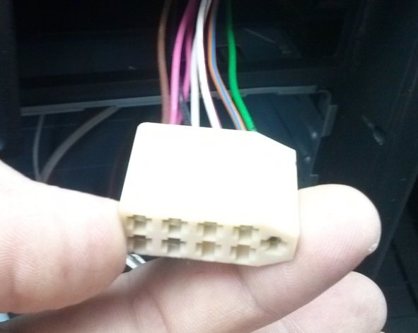

РИЕ 56 Опубликовано 17 января, 2020 (изменено) Здравствуйте все! Вощщм, ситуация такая... Стоит у меня БК Штат. Древний. Уже и декоративная наклейка отвалилась, и пиксели "битые", и врет по некоторым параметрам. По халявной цене приобрел БК Мультитроникс SE-50V. По инструкции - подходит для Микас 7.1. Но вот беда - нет проводов к нему. Всего лишь, надо присоединить БК с разъемом 10 pin к старому разъему. Залез на сайт мультитроникса. Решил заказать стандартный жгут. Жгут для SL 50 Gazel стоит 490, жгут для SE 50V - 820 рублей. Разница, на мой взгляд, только в исполнении. На всякий случай задал им вопрос. Как и ожидалось, ответили, что "нужен только тот, что дороже". А вообще, зная распиновку обоих БК можно сделать колхозный переходной жгут? Вроде, и шлейф, и разъемы продаются. По стоимости будет меньше сотки... Изменено 17 января, 2020 пользователем РИЕ Поделиться сообщением Ссылка на сообщение Поделиться на другие сайты

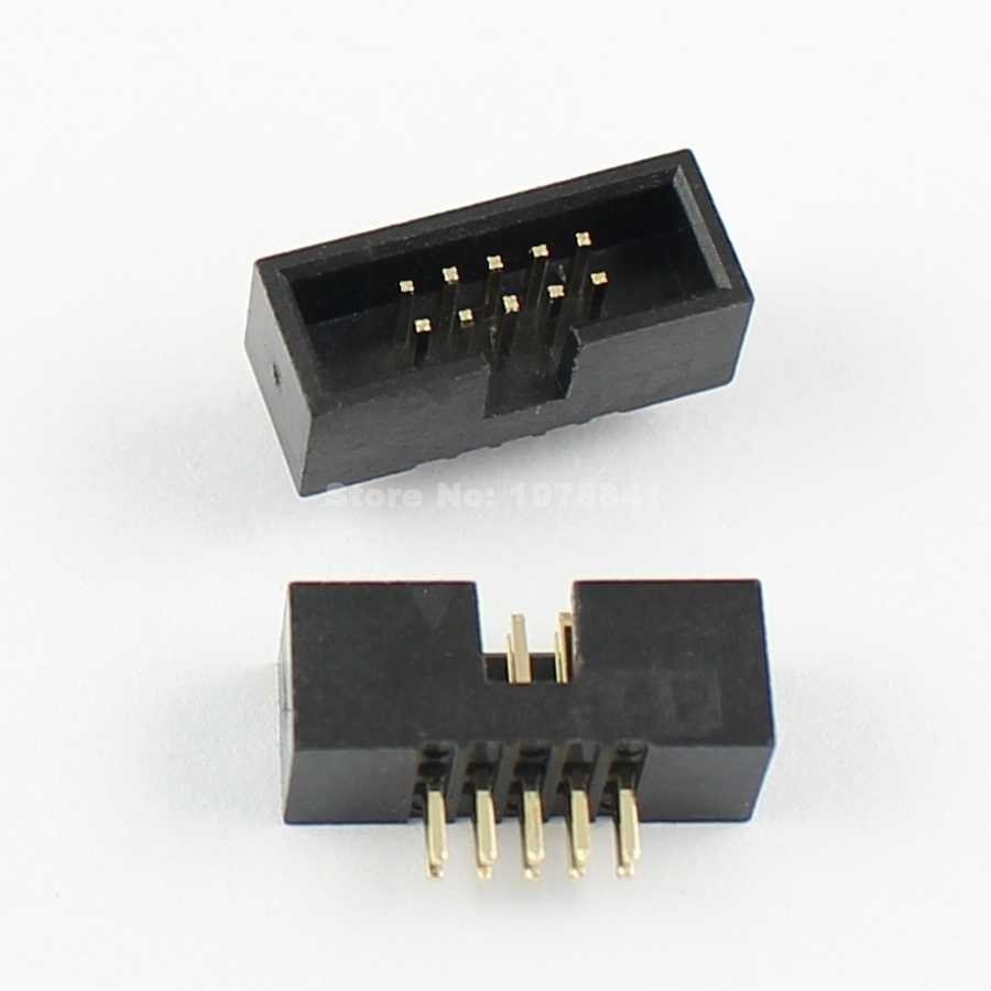

РИЕ 56 Опубликовано 20 января, 2020 (изменено) Ну, вощщм, купил в Чип-и-Дип колодку 10 pin. В автомагазине купил колодку на 9 контактов "папа". Выдрал из старого компа шлейф подключения дискеты 3,5". Собрал шлейф с колодкой и подпаял провода от 9-местной колодки. Подключил к разъему, оставшемуся от старого БК и увидел чушь. Потом посмотрел, что за протокол там. Оказалось, Январь. В ручном режиме выбрал Микас и все основные параметры заработали. Что удивительно... При напряжении АКБ на клеммах 14,5В старый Штат занижал почти на 1 В, а Мультик показывает все четко - 14,5. Еще осталось сколхозить датчик внешней температуры. А то тоже показывает погоду на Марсе - +210°. Всем спасибо за помощь! Изменено 20 января, 2020 пользователем РИЕ Поделиться сообщением Ссылка на сообщение Поделиться на другие сайты
