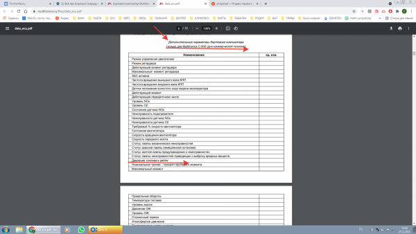

Я уже нашёл. В 730 и его модификаций нет. У тебя есть.https://www.multitronics.ru/files/data_ecu.pdf Так, что ищи в настройках: Отображаются в «Дисплее техобслуживания» в разделе расширенной диагностики.
pet
7 минут назад, dtrans сказал:
Давление в рейле, мото часы, атмосферное давление в указанном разделе отображаются нулями. В поддержке сказали, что это косяк газелей, на других моделях это работает.
