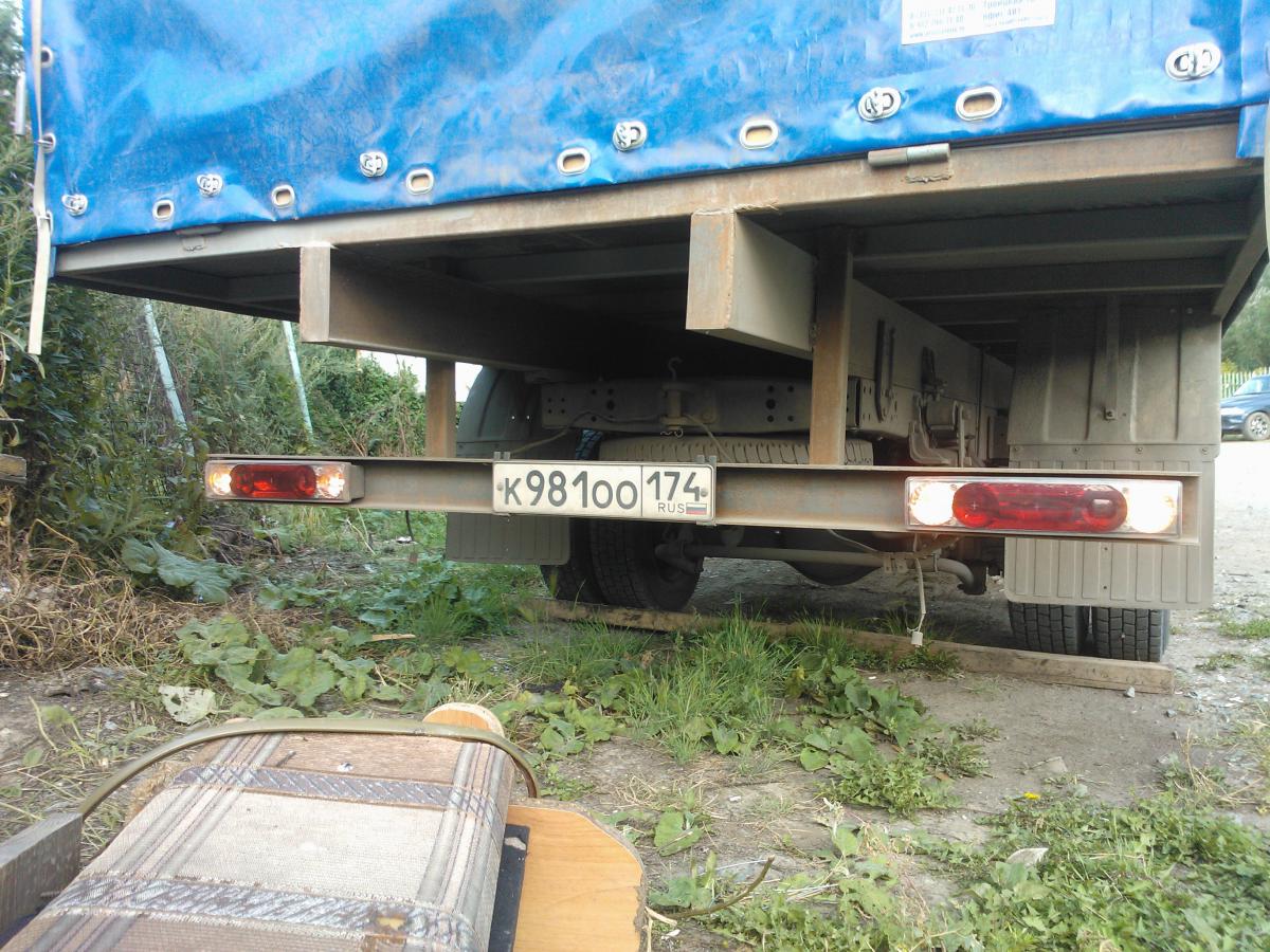

Дядька Дениска 81 Опубликовано 12 октября, 2015 Задний свес по закону (от конца рамы автомобиля до конца борта (габаритов автомобиля) не более 400 мм. Никак законным не может быть установка 3 м. борта в замен 2,4 без удлинения и доков...надо у себя замерить)))или швеллер будет считаться рамой? Поделиться сообщением Ссылка на сообщение Поделиться на другие сайты
rusgg 4 003 Опубликовано 12 октября, 2015 (изменено) надо у себя замерить)))WP_000786.jpgили швеллер будет считаться рамой?удлиннение законно с документамиу меня например оформлено с удлиннением рамы только между осями, задняя часть не удлинняется , рекомендации по работам даны из НАМИ, в птс(стс) эти тонкости не указываются,только в разрешение и свидетельстве Изменено 12 октября, 2015 пользователем rusgg Поделиться сообщением Ссылка на сообщение Поделиться на другие сайты

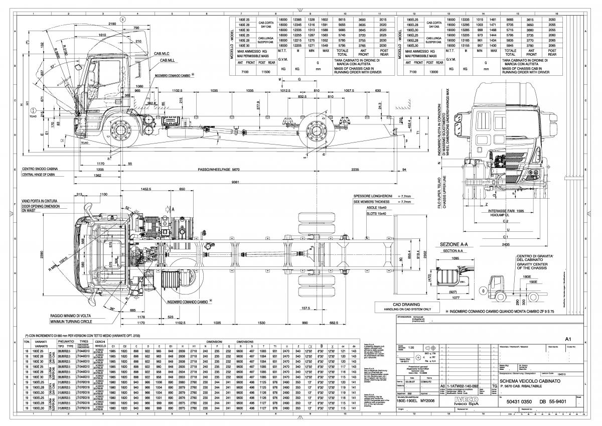

aldar 1 491 Опубликовано 13 октября, 2015 в реальности нужно делать пропорционально,весь вопрос тут в цифрах..какая именно пропорция?в длинном зад свесе ничего полохого нет.наоборот задом можно хорошо сманеврировать.удобно во дворах.пользую уже несколько лет.зрительно выглядет так--задняя ось должна быть ближе к концу фургона отностительно его середины.насколько ближе скажет нами,а он не из пальца это высасывает)) Поделиться сообщением Ссылка на сообщение Поделиться на другие сайты
Ram 161 Опубликовано 13 октября, 2015 длина фургона устанавливаемого на авто зависит от базы(расстояние между осями) Не корректно, база может быть одна (часто у европейцев) а кабины разные (со спальником и без, двухрядные), отсюда и для надстройки места меньше остается... Правильно - монтажная длинна рамы, отсюда и какой длинны надстройка встанет. А вообще у кузовостроителей есть спец программы, выбираешь шасси и показывает какая длинна встает, какой фургон, можно ли удлиннить свес, при этом чтобы развесовка по осям осталась в допуске... но это про взрослые авто, с газелями лепят кто во что горазд))) Поделиться сообщением Ссылка на сообщение Поделиться на другие сайты
