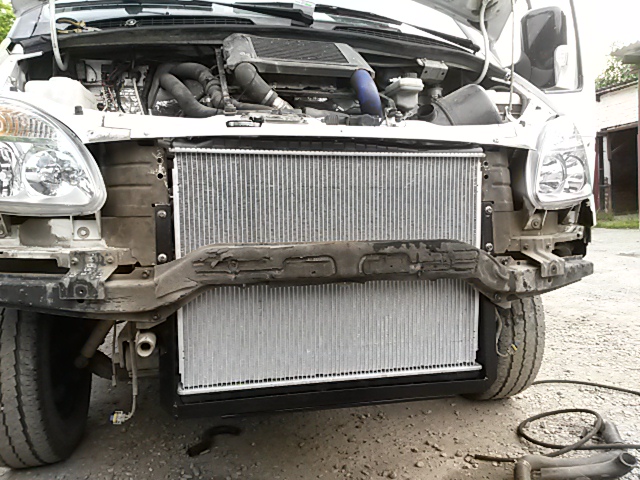

Владимир 23 507 Опубликовано 17 июня, 2015 DSC_0012.JPG Всё просто, вот столько нам радиатора не додали.ну добавьте самину можно еще так. https://www.gazelleclub.ru/forum/topic/54883-viskomufta-umz-4216/ ничего не выкидывает никогда и включать выкл ничего не надо Поделиться сообщением Ссылка на сообщение Поделиться на другие сайты
Леха306 52 1 480 Опубликовано 17 июня, 2015 ну добавьте самину можно еще так. https://www.gazelleclub.ru/forum/topic/54883-viskomufta-umz-4216/ ничего не выкидывает никогда и включать выкл ничего не надоА патрубки в те же стороны выходят у него??? Поделиться сообщением Ссылка на сообщение Поделиться на другие сайты

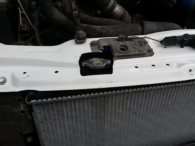

Владимир 23 507 Опубликовано 17 июня, 2015 и сразу пробочка нормальная,(оригинальная в пути, пока шляпа стоит)А патрубки в те же стороны выходят у него???у того что на фото с разных сторон, но когда заказывал были варианты с одной стороны. крышку термостата поменять Поделиться сообщением Ссылка на сообщение Поделиться на другие сайты
Леха306 52 1 480 Опубликовано 17 июня, 2015 и сразу пробочка нормальная,(оригинальная в пути, пока шляпа стоит)у того что на фото с разных сторон, но когда заказывал были варианты с одной стороны. крышку термостата поменятьЦена вопроса?! Поделиться сообщением Ссылка на сообщение Поделиться на другие сайты
rool 782 Опубликовано 17 июня, 2015 Владимир 23,От чего? Где заказывал? Поделиться сообщением Ссылка на сообщение Поделиться на другие сайты
Владимир 23 507 Опубликовано 17 июня, 2015 Цена вопроса?!только не смейтесь 4000 руб Поделиться сообщением Ссылка на сообщение Поделиться на другие сайты
