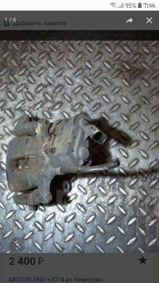

а чё не спросил то какие есть суппорта?от ауди не предлагаю,дорого.есть другой вариант.но правда скорей всего переделывать пластину придётся,но без гимора появляется ручник. диаметр поршня там так же 43 мм.

С электроприводом ручника?
Crady
нет. простой троссик. мазда RX8,задние суппорта как раз всем пожеланиям удовлетворяют.диск нужной толщины.привод ручника тросиком.диаметр поршня как на аудюшных 43 мм.в ватсапе могу дать контактик поставщика.правда пересыл с дв может оказаться дороже чем они стоят. :D
у него же троса можно взять.родные маздовские,газелевские слишком "суровые"для "изысканных извращений" могу посоветовать педаль ножного тормоза от цельсиора(там же где и суппорта можно заказать)
собиралось и с ножником.и с ручкой от короллы,и на родной "коряге".последний вариант самый говняный.
