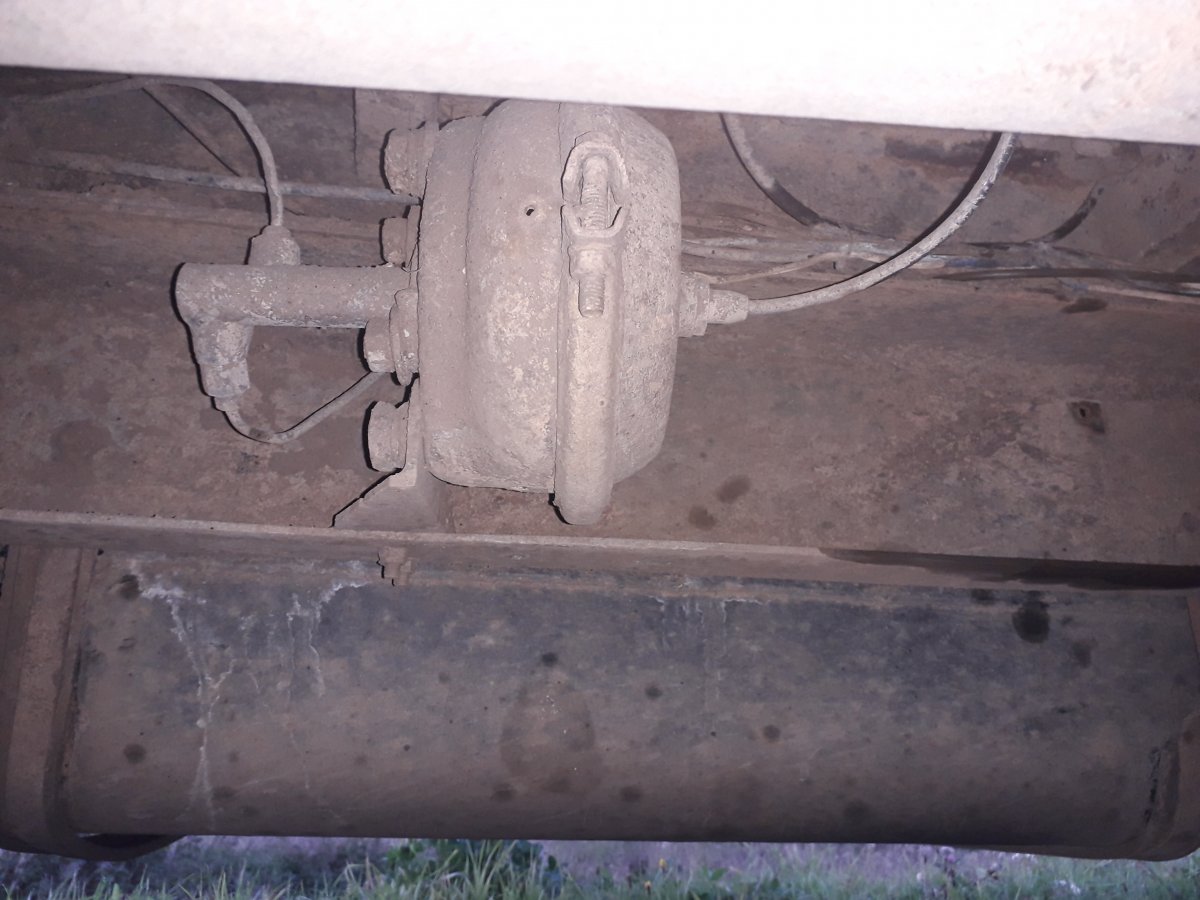

Денис16i 159 Опубликовано 7 сентября, 2019 12 часов назад, rusgg сказал: Если машина больше 7 тонн весит то наверное нужно как то усилить узел кроме болтов . Но и скобу тоже держат два болта на 12 всего,тоже надо варить тогда. Мост ниссан кабстар кронштейн приварен к чулку. 28c30c5b45c49c6c437ae400b1ce.bin Поделиться сообщением Ссылка на сообщение Поделиться на другие сайты
rusgg 4 004 Опубликовано 7 сентября, 2019 Понятно что он идёт как цельное с мостом с завода Потом снимать его проблема. Зато нет проблем с креплением на болтах Поделиться сообщением Ссылка на сообщение Поделиться на другие сайты

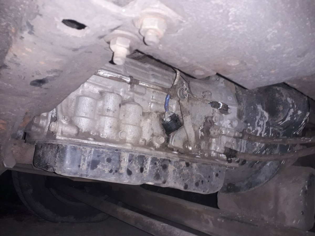

i_ninja 252 Опубликовано 7 сентября, 2019 @rusgg я так понял ручника нет? Поделиться сообщением Ссылка на сообщение Поделиться на другие сайты
rusgg 4 004 Опубликовано 7 сентября, 2019 1 час назад, i_ninja сказал: @rusgg я так понял ручника нет? Гидро и акпп тормозит хорошо. Редко им пользуюсь, парковка удобная Поделиться сообщением Ссылка на сообщение Поделиться на другие сайты
i_ninja 252 Опубликовано 7 сентября, 2019 @rusgg если акпп, то вопросов нет. Поделиться сообщением Ссылка на сообщение Поделиться на другие сайты
