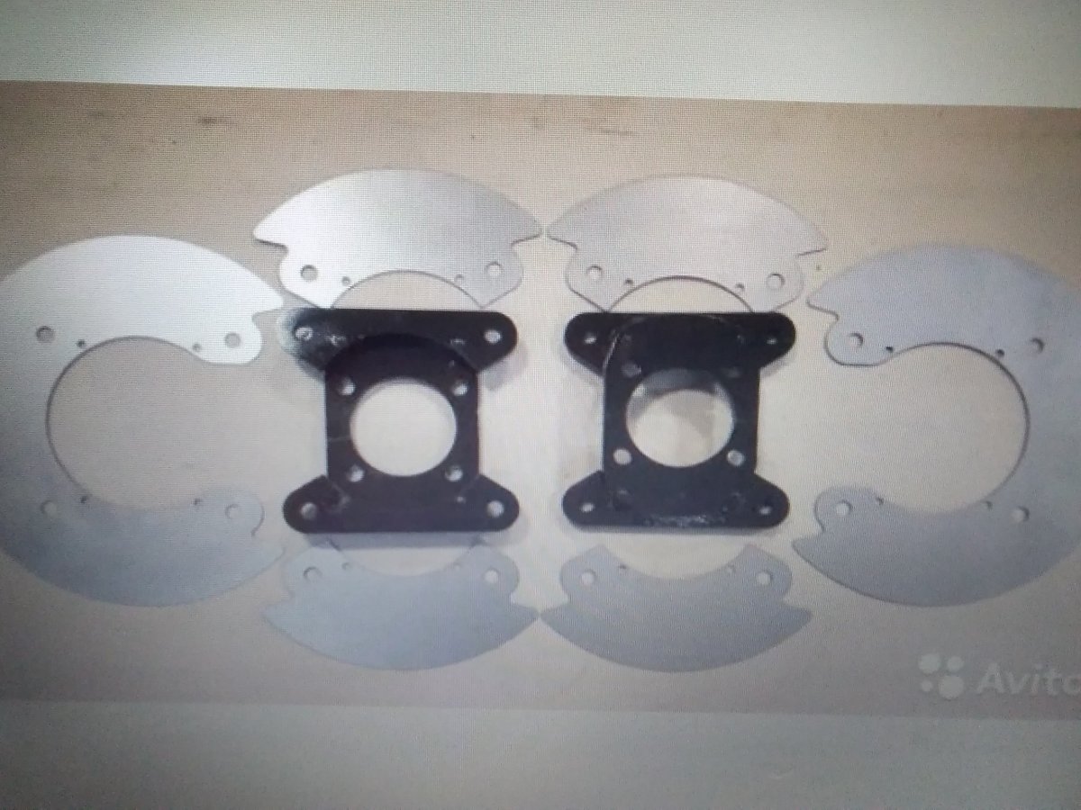

kombrig 603 Опубликовано 19 марта, 2020 20 часов назад, gazelist56 сказал: сколько стоит и есть ли сертификат? на авито 19.сертификат- не знаю.да,и второй суппорт -ручник,не все ставят.смотрел видео где сами точат,подгоняют и просят за работу от 70.хотя впереди тож самое стоит.самостоятельно уж можно в течении дня установить.в тепле. Поделиться сообщением Ссылка на сообщение Поделиться на другие сайты

oberst 200 Опубликовано 20 марта, 2020 В 17.03.2020 в 22:50, Crady сказал: ХАРД ЛЕВЕЛ, там тебе этих комплектов,какие хочешь. А как такое узаконить? Поделиться сообщением Ссылка на сообщение Поделиться на другие сайты
rusgg 4 003 Опубликовано 20 марта, 2020 1 час назад, Денис16i сказал: расчет идет площадь поршня и усилие прилогаемое на поршень. Площадь рабочих цилиндров больше на передних суппортах, чем на задних. Для того чтобы поменять усилие прилагаемое на второй поршень гтц нужна пружина равносильная усилию прилагаемому на поршень,а оно достигает 500кг. А задних действительно два,и элемент рычага там тоже есть,но это в барабанах,в здт обычно одинаковое. Поделиться сообщением Ссылка на сообщение Поделиться на другие сайты
Crady 8 669 Опубликовано 20 марта, 2020 58 минут назад, oberst сказал: А как такое узаконить? через экспертизу,переоборудование.но вот зависит от региона.где не дают разрешение,где спокойно регистрируют Поделиться сообщением Ссылка на сообщение Поделиться на другие сайты
Alex030569 6 771 Опубликовано 20 марта, 2020 19 минут назад, Crady сказал: через экспертизу,переоборудование.но вот зависит от региона.где не дают разрешение,где спокойно регистрируют Ну да.Наши ребята в Пермь ездят-дисковые тормоза,пневмоход,узет-40 тыс за узаконивание. Поделиться сообщением Ссылка на сообщение Поделиться на другие сайты
Crady 8 669 Опубликовано 20 марта, 2020 4 минуты назад, Alex030569 сказал: Наши ребята в Пермь ездят так же,пермь или курган.у наших всю верхушку гайцев трясёт второй год,даже со своим ранее выданным разрешением не подписывают под разными предлогами. Поделиться сообщением Ссылка на сообщение Поделиться на другие сайты
