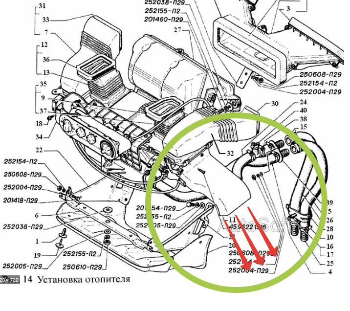

Серёга Пархоменко 53 Опубликовано 7 января, 2022 (изменено) Парни, не уверен куда писать, спрошу тут пока - меня парит, что печь слабо дует в ноги водителю (к слову может и пассажиру тоже). Очень долго можно ехать и всё холодно, да холодно (( Перво-наперво, как мне кажется, проблема в том, что воздух фигачит чисто в правую ногу, как на картинке (картинка показывает сторону пассажира, но суть та же самая и у водителя). И как знать, может проблем и нет что в правую ногу, но напор так себе, слабоват. Н Думаю, что может и другие есть проблемы, какие-то перемычки внутри и прочее. Кто-нибудь с такими задачами сталкивался? А то у меня в мыслях гофру взять, приколхозить её как-то (патрубок к сожалению прямоугольный, а гофра круглая, но на то он и колхоз ))) и пустить эту гофру... хрен знает .. как-то пустить чтоб по лучше было ))) Изменено 7 января, 2022 пользователем Серёга Пархоменко Поделиться сообщением Ссылка на сообщение Поделиться на другие сайты
Crady 8 673 Опубликовано 7 января, 2022 @Серёга Пархоменко снять всю печку,разобрать,проклеить и отрегулировать заслонки. за одним посмотреть что с радиатором печки твориться. 1 Поделиться сообщением Ссылка на сообщение Поделиться на другие сайты

Татарин 7 738 Опубликовано 7 января, 2022 @Серёга Пархоменко Открути этот выход квадратный(два самореза) посвети фонариком,посмотри как там себя заслонки ведут.Возможно придётся открутить ещё и бардачок боковой.Бывает уплотнения отклеились .Бывает просто привод не срабатывает,потому-что пластиковые детали из-за пыли подклинивают,и тросикам просто не справится,от чего они изгибаются . 1 Поделиться сообщением Ссылка на сообщение Поделиться на другие сайты
Volk8181 258 Опубликовано 8 января, 2022 @Серёга Пархоменко , предлагаю нехитрый алгоритм: 1. Потрогать патрубки (должны быть горячие, для эталона можно использовать на полностью прогретом двигателе патрубок возле термостата). В общем, помацать придётся. Дистанционно никак. 2. Проверить одинаковость температуры воздуха выходящего снизу и сверху. Другими словами температура воздуха на стекло и ноги должна быть одинаковой. 3. Внимательно осмотреть снизу всё что увидишь (тяги, тросики). 4. Подумать логически над тем почему дует водителю в правую ногу? Ты тоже без обид. Ладно? Воздуховод направлен только на правую ногу, вот воздух туда и идёт. Гофра тебе ничем не поможет. 5. К вопросу о скорости прогрева салона. Долго это сколько? Ты салонную печку проверил? Может она не греет? 1 Поделиться сообщением Ссылка на сообщение Поделиться на другие сайты
Серёга Пархоменко 53 Опубликовано 8 января, 2022 9 часов назад, Volk8181 сказал: Ты тоже без обид. Ладно? Воздуховод направлен только на правую ногу, вот воздух туда и идёт. Гофра тебе ничем не поможет. А обиды-то почему? Всё ок )) Я думал про гофру в том смысле, чтобы разделить воздуховод по-полам и пустить в сторону левой ноги пол-потока. В этом смысле. По остальным пунктам принял все гляну проверю. 14 часов назад, Татарин сказал: @Серёга Пархоменко Открути этот выход квадратный(два самореза) посвети фонариком,посмотри как там себя заслонки ведут.Возможно придётся открутить ещё и бардачок боковой.Бывает уплотнения отклеились .Бывает просто привод не срабатывает,потому-что пластиковые детали из-за пыли подклинивают,и тросикам просто не справится,от чего они изгибаются . Спасибо, принял Поделиться сообщением Ссылка на сообщение Поделиться на другие сайты

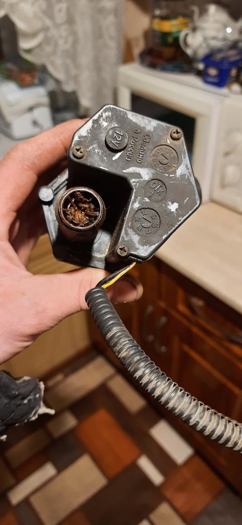

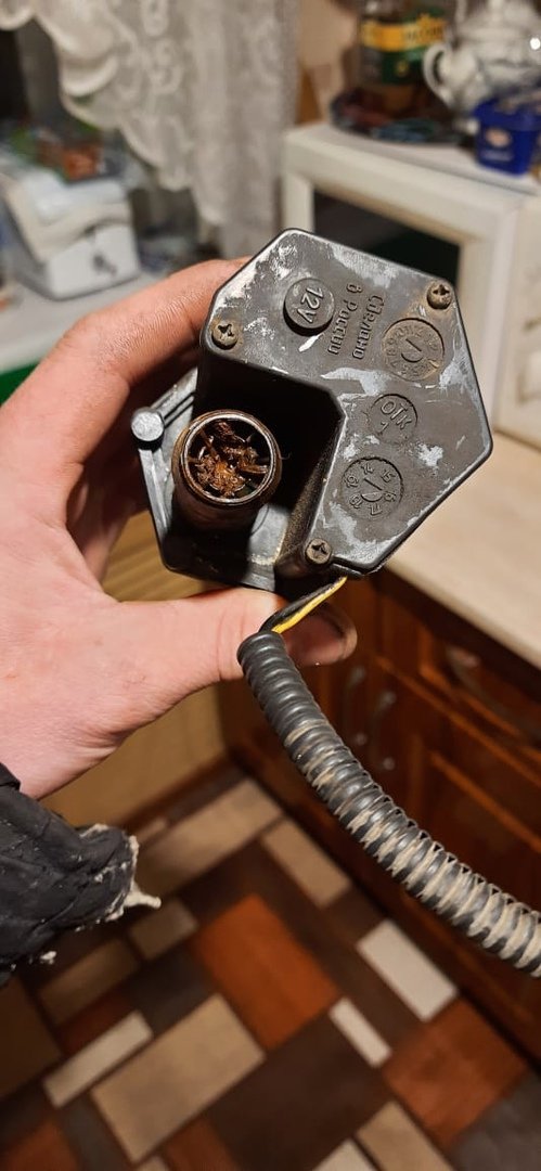

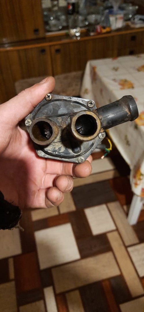

turistik 11 Опубликовано 24 января, 2022 Всем здрасьте,коллеги,газелеводы,для тех кто ищет тепло!родной электрокран с некста пробег 650тыс.км,сетка на входе забита в хлам-выскочила из шланга при продувке)),кран щелкал,но не работал)). 1 Поделиться сообщением Ссылка на сообщение Поделиться на другие сайты

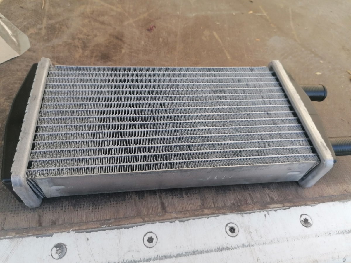

jeka1981 502 Опубликовано 15 октября, 2022 кто что скажет за такой радиатор отопителя на бизнес производитель иран. Поделиться сообщением Ссылка на сообщение Поделиться на другие сайты
2110MRC 88 Опубликовано 15 октября, 2022 4 часа назад, jeka1981 сказал: кто что скажет за такой радиатор отопителя на бизнес производитель иран. то же интересно по теплоотдаче как он. Пластинчатый радиатор, думаю по лучше будет трубчатого, в плане теплоотдачи. Стоит типо "латунный" , этой же конструкции (пластинчатый). По сравнению с трубчатым, теплее как то с ним, именно как по мне, из-за конструкции. Да же если сравнивать основной радиатор, то трубчатый рядом не стоял с пластинчатым . Поделиться сообщением Ссылка на сообщение Поделиться на другие сайты
Валерий(69) 1 511 Опубликовано 15 октября, 2022 15 часов назад, jeka1981 сказал: кто что скажет за такой радиатор отопителя на бизнес производитель иран А что есть лучше? Качество сейчас что у медных, что у алюминиевых - отвратительное. Поделиться сообщением Ссылка на сообщение Поделиться на другие сайты
странNik 247 Опубликовано 19 октября, 2022 В 15.10.2022 в 12:28, 2110MRC сказал: трубчатый рядом не стоял если без спиралей,то конечно.А так пока всю печку не перебрал,толку ни от какого не было. Поделиться сообщением Ссылка на сообщение Поделиться на другие сайты

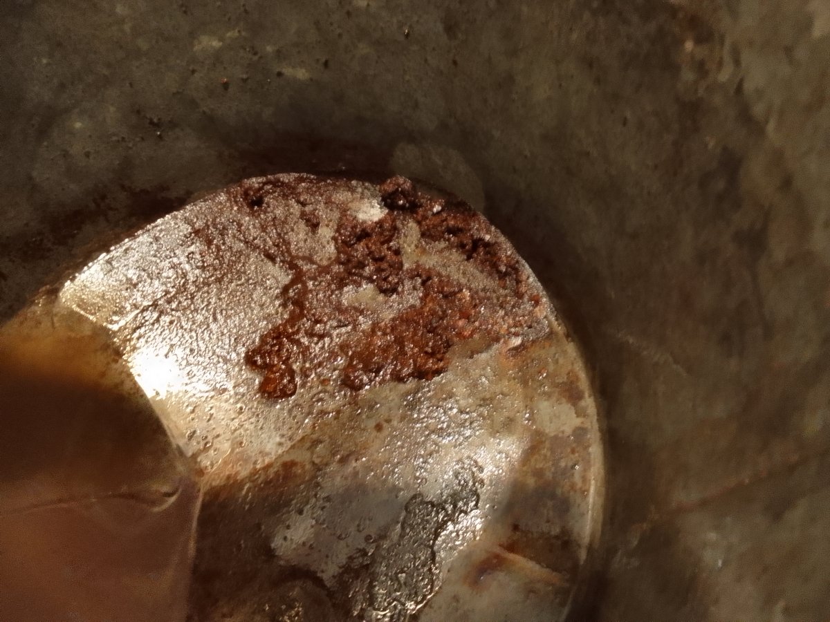

turistik 11 Опубликовано 5 ноября, 2022 Грязь из печек за 6 лет и 700т .км,чистил не снимая, насосом,разница земля и небо. 1 Поделиться сообщением Ссылка на сообщение Поделиться на другие сайты

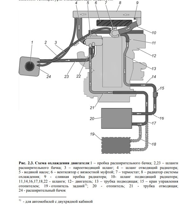

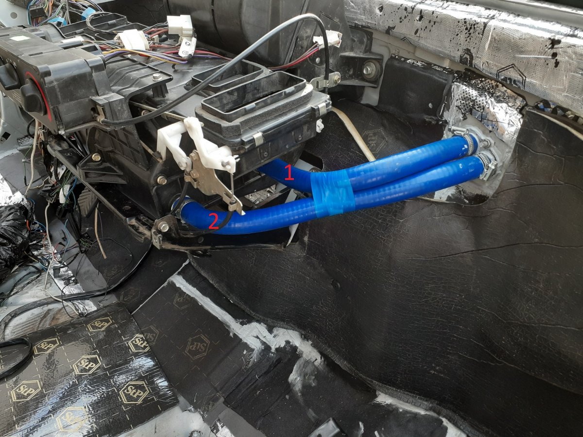

jeka1981 502 Опубликовано 7 декабря, 2022 ребята подскажите.на печку подача должна быть в верхний или нижний патрубок.просто наткнулся на схему что подача в верхний патрубок,а у меня идет в нижний Поделиться сообщением Ссылка на сообщение Поделиться на другие сайты
L2140 1 834 Опубликовано 7 декабря, 2022 36 минут назад, jeka1981 сказал: ребята подскажите.на печку подача должна быть в верхний или нижний патрубок.просто наткнулся на схему что подача в верхний патрубок,а у меня идет в нижний подача на штуцер радиатора ближний к рычагу переключения. Обратка со штуцера ближнего к моторному щиту. Поделиться сообщением Ссылка на сообщение Поделиться на другие сайты
jeka1981 502 Опубликовано 7 декабря, 2022 3 минуты назад, L2140 сказал: подача на штуцер радиатора ближний к рычагу переключения. Обратка со штуцера ближнего к моторному щиту. получается подача в нижний штуцер отопителя. но почему на схеме подача в верх штуцера отопителя Поделиться сообщением Ссылка на сообщение Поделиться на другие сайты
L2140 1 834 Опубликовано 7 декабря, 2022 1 минуту назад, jeka1981 сказал: но почему на схеме подача в верх штуцера отопителя на схеме в нижний штуцер. Это Некст с вертикальным двухходовым радиатором отопителя. @jeka1981 вот схема е3 бизнес. Из Руководства Мои соображения по подключению: подача снизу , отбор сверху для обеспечения пароотвода. Поделиться сообщением Ссылка на сообщение Поделиться на другие сайты

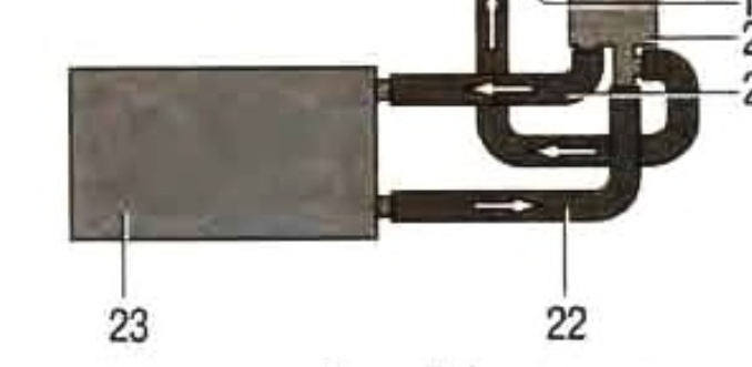

jeka1981 502 Опубликовано 7 декабря, 2022 5 минут назад, L2140 сказал: на схеме в нижний штуцер может я что то не понимаю но я вижу что в верхний Поделиться сообщением Ссылка на сообщение Поделиться на другие сайты
L2140 1 834 Опубликовано 7 декабря, 2022 Только что, jeka1981 сказал: может я что то не понимаю но я вижу что в верхний видеть тут не возможно . Возможно только представлять или знать. Это условная схема. На виде сверху радиатор выглядит не так. подача в правый походу движения штуцер, который рпиходит в нижний штуцер радика. Поделиться сообщением Ссылка на сообщение Поделиться на другие сайты
jeka1981 502 Опубликовано 7 декабря, 2022 попробую по другому спросить в какой патрубок должна быть подача Поделиться сообщением Ссылка на сообщение Поделиться на другие сайты
L2140 1 834 Опубликовано 7 декабря, 2022 2 минуты назад, jeka1981 сказал: попробую по другому спросить в какой патрубок должна быть подача в патрубок номер 2 Поделиться сообщением Ссылка на сообщение Поделиться на другие сайты

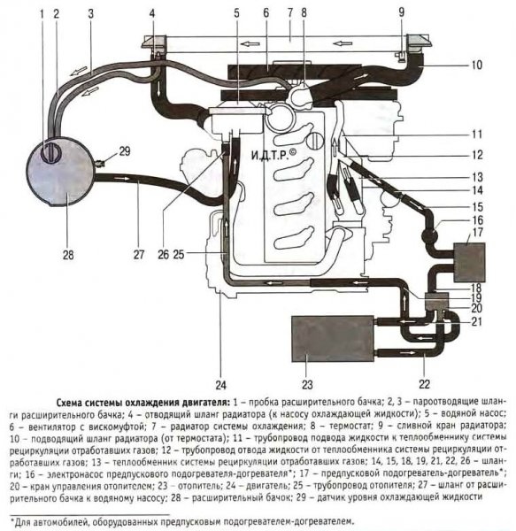

jeka1981 502 Опубликовано 7 декабря, 2022 5 минут назад, L2140 сказал: в патрубок номер 2 просто гуглю схемы других авто у всех показано что подача идет всегда вверх отопителя пример змз405 Поделиться сообщением Ссылка на сообщение Поделиться на другие сайты
L2140 1 834 Опубликовано 7 декабря, 2022 3 минуты назад, jeka1981 сказал: просто гуглю схемы других авто у всех показано что подача идет всегда вверх отопителя такое есть. У ВАЗ 2101, например, подача на низ. ГАЗ, например так подключает доп. отопители с горизонтальным радиатором. Не знаю зачем. старые до Бизнес печки тоже, вроде подключены с подачей вверх. Мне там не нравится скорость изгона воздушной пробки после заправки системы. Там из-за расположения патрубков развоздушивание сильнее затруднено чем в симметричном радиаторе бизнеса при подключении сверху вниз. Поэтому. 45 минут назад, L2140 сказал: Мои соображения по подключению: подача снизу , отбор сверху для обеспечения пароотвода. @jeka1981 мельком просмотрел фотки замены радиаторов отопителя Бизнес на сайте Д2. У всех подача на низ. 1 Поделиться сообщением Ссылка на сообщение Поделиться на другие сайты

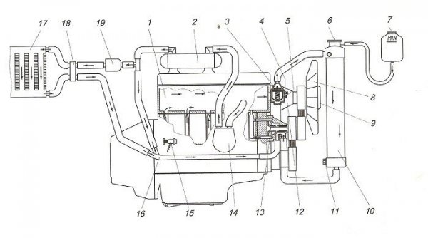

Alex030569 7 047 Опубликовано 7 декабря, 2022 Спрошу тут-не могу найти схему СО на камминз.А именно направление потоков. Поделиться сообщением Ссылка на сообщение Поделиться на другие сайты
