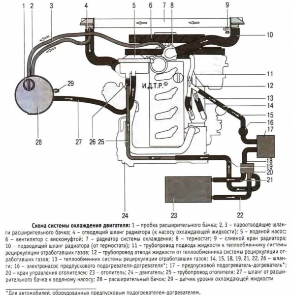

jeka1981 502 Опубликовано 7 декабря, 2022 12 минут назад, Alex030569 сказал: А именно направление потоков. по отопителю интересует Поделиться сообщением Ссылка на сообщение Поделиться на другие сайты
Alex030569 7 047 Опубликовано 7 декабря, 2022 3 минуты назад, jeka1981 сказал: по отопителю интересует Не понял,это вопрос или что? Мне надо схему движения потоков охлаждающей жидкости на Каминс. Поделиться сообщением Ссылка на сообщение Поделиться на другие сайты
B.V.A 4 684 Опубликовано 7 декабря, 2022 @Alex030569 Поделиться сообщением Ссылка на сообщение Поделиться на другие сайты
jeka1981 502 Опубликовано 7 декабря, 2022 1 час назад, Alex030569 сказал: Не понял,это вопрос или что? Мне надо схему движения потоков охлаждающей жидкости на Каминс. мнения разделились как я понял .по схеме камминса поток на отопитель идет сверху .а в раальности он на отопитель идет снизу Поделиться сообщением Ссылка на сообщение Поделиться на другие сайты
Crady 8 673 Опубликовано 7 декабря, 2022 1 час назад, jeka1981 сказал: по схеме камминса поток на отопитель идет сверху схема на то то она и схема,а не сборочная информация,ну или ремонтная.даёт ОБЩУЮ картину функционирования.а не подробности 1 час назад, jeka1981 сказал: .а в раальности он на отопитель идет снизу с низу.на новых машинах на всех с низу.а вот на старых..там творческий подход,там и доп помпы ставили то на входе,то на выходе,и с патрубками примерно так же было.с бизнесов уже меньше "разнообразия" и подача в основную печку всегда с низу. Поделиться сообщением Ссылка на сообщение Поделиться на другие сайты
jeka1981 502 Опубликовано 7 декабря, 2022 26 минут назад, Crady сказал: схема на то то она и схема,а не сборочная информация,ну или ремонтная.даёт ОБЩУЮ картину функционирования.а не подробности так на то она и схема системы охлаждения.все остальные потоки правильно же указанны Поделиться сообщением Ссылка на сообщение Поделиться на другие сайты
Crady 8 673 Опубликовано 7 декабря, 2022 1 минуту назад, jeka1981 сказал: .все остальные потоки правильно же указанны ни чё что 3х ходовой кран в зеркальном виде? Поделиться сообщением Ссылка на сообщение Поделиться на другие сайты

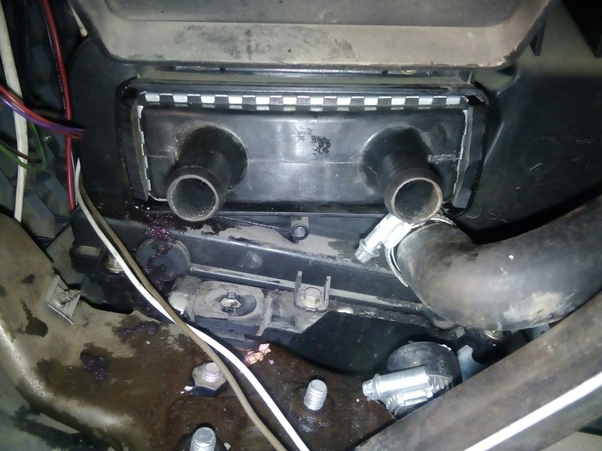

L2140 1 834 Опубликовано 8 декабря, 2022 (изменено) 6 часов назад, газель2005 сказал: При чем подон крышки испарителя? при ориентировании на местности. Поддон горизонтален. Радиатор не горизонтален, если быть точным. Имеет верхний и нижний штуцеры в связи со своим расположением. Горизонтальный радик -ноль градусов угол установки Вертикальный радик Некст и LowCost - 90 градусов Радик бизнеса и до бизнеса - 20 градусов Изменено 8 декабря, 2022 пользователем L2140 1 Поделиться сообщением Ссылка на сообщение Поделиться на другие сайты
газель2005 2 760 Опубликовано 9 декабря, 2022 (изменено) @L2140 Нет тебе показалось.Снизу выемка моторного щита и нижний поддон испарителя не горизонтально стоит.Радиатор первого образца бизнес имеет выходы в одной плоскости.Каркас изогнут в вверх в районе крепления нижней части печки. Изменено 9 декабря, 2022 пользователем газель2005 Поделиться сообщением Ссылка на сообщение Поделиться на другие сайты

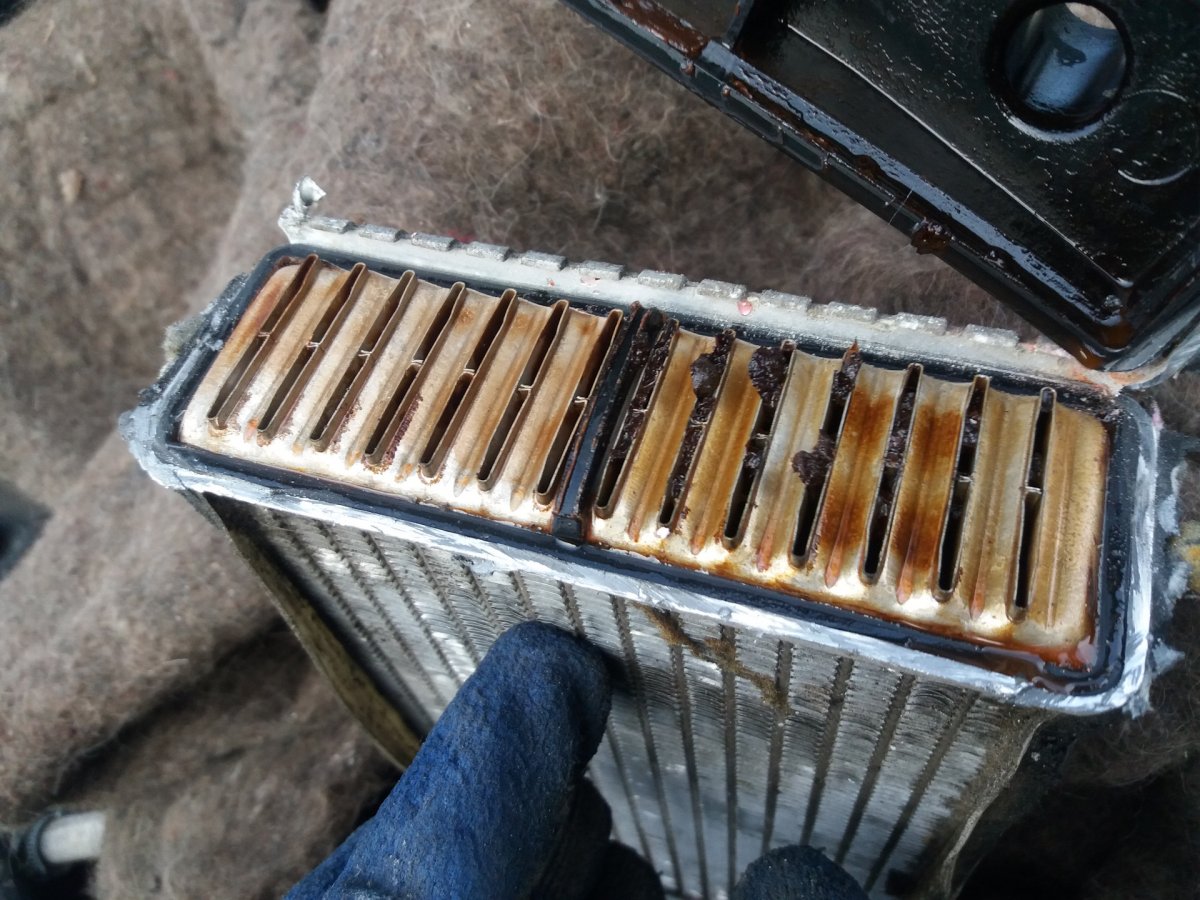

jeka1981 502 Опубликовано 9 декабря, 2022 1 час назад, газель2005 сказал: Радиатор первого образца бизнес имеет выходы в одной плоскости вынужден не согласится .на первой панели бизнес радиатор стоит не горизонтально.передняя часть радиатора отопителя немного выше чем задняя.даже на вашем фото №1 это видно.а фото № 2 криво с завалом камеры да к чему я изначально поднял этот вопрос. на всех схемах подача идет в верхний патрубок радиатора отопителя.но раз он стоит с завышением то по физике его развождушить будет намного проблематичнее .у меня подача идет в нижний патрубок отопителя. вот и смутила меня схема.я подумал может завод специально делает согласно схеме подачу в верхний патрубок,может так идет повышенная теплоотдача отопителя Поделиться сообщением Ссылка на сообщение Поделиться на другие сайты

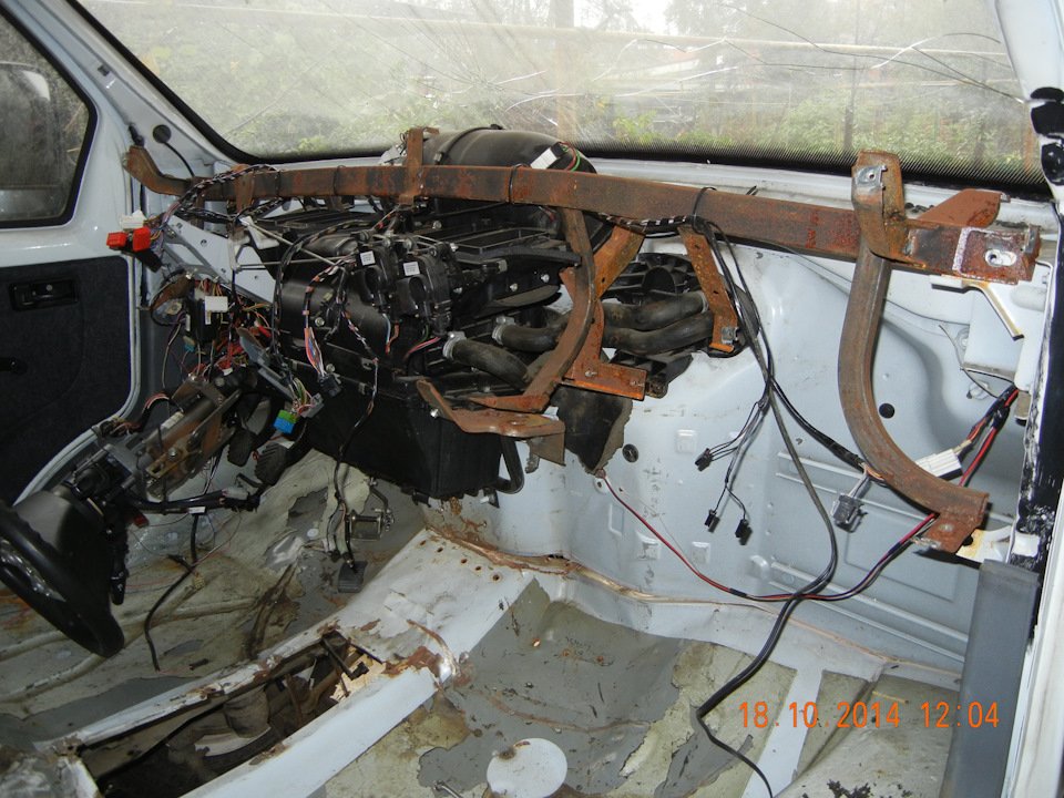

aleks2 1 219 Опубликовано 9 декабря, 2022 35 минут назад, L2140 сказал: открутить болты, вытащить из корпуса. Доступ к редуктору по-месту: снять лишнее с панели, если мешает. Панель как раз и мешает( бизнес) .как думается просверлить отверстия в том месте где болты. @jeka1981не пользуюсь ,да и на грудь тоже не пользуюсь.заслонка стекло -ноги не работает хотя напряжение подаётся.хорошо хоть в среднем положении стоит и так можно ездить. Поделиться сообщением Ссылка на сообщение Поделиться на другие сайты
L2140 1 834 Опубликовано 9 декабря, 2022 44 минуты назад, aleks2 сказал: Панель как раз и мешает( бизнес) .как думается просверлить отверстия в том месте где болты. это же они (болты)? и ту еще не всё снято с центра и верха панели @aleks2 на ноги это же правый моторедуктор? Он доступен через бардачок, нижнюю накладку центра. Ну в зависимости от рук и инструмента, конечно. Поделиться сообщением Ссылка на сообщение Поделиться на другие сайты
